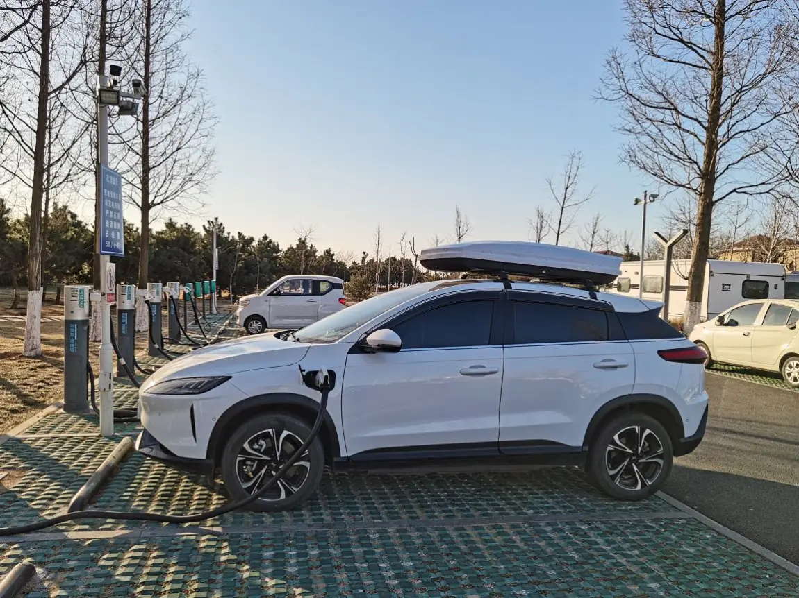

1、先是买了个车顶行李箱,肚子大超能装😄。 网上客服说G3无法安装,可是不死心呀,反复琢磨,最终无损搞定。 如图1。

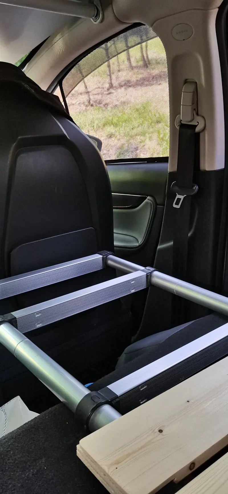

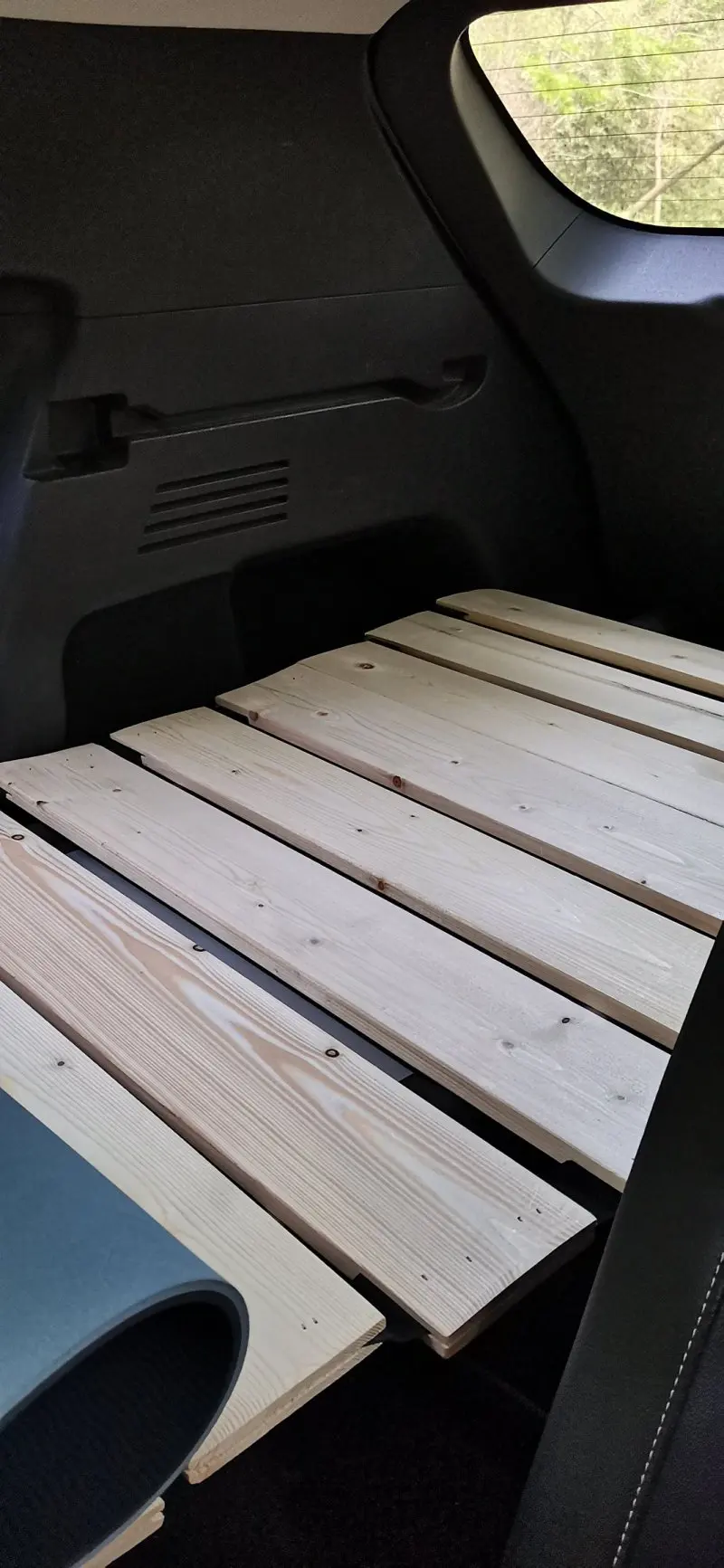

2、是买了两个2米的伸缩梯子,当床车骨架。买了折叠木板,当床板。还买了个自充气床垫。然后,带上褥子、被子,或者睡袋,就可以了。睡床可以一个梯子就是单人床,宽约60cm,长约2米。两个梯子就是双人床,宽有约1米,长有约2米吧。如图2、图3。
