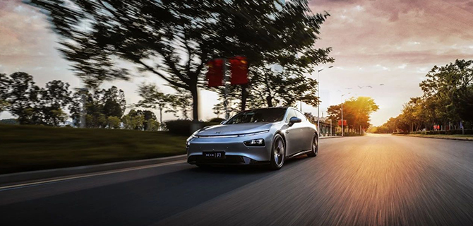

作为小鹏汽车的旗舰车型,小鹏P7深谙高端豪华车型的精髓——以越级NVH性能为用户带来更为静谧、安心的驾乘体验。为此,小鹏P7针对NVH进行大量优化设计:一方面,从源头入手止震降噪;另一方面,进行系统性隔声消音布置,隔绝噪声传递路径。
经过研发及工程团队的不懈努力,小鹏P7无论在一般道路行驶,还是在粗糙道路行驶,均能够为驾乘者提供绝对静谧空间,120km/h行驶时车内噪声依然可以控制在64.5dB(A),越级对标豪华品牌中大型车。
小鹏P7的NVH水准越级对标豪华品牌中大型车

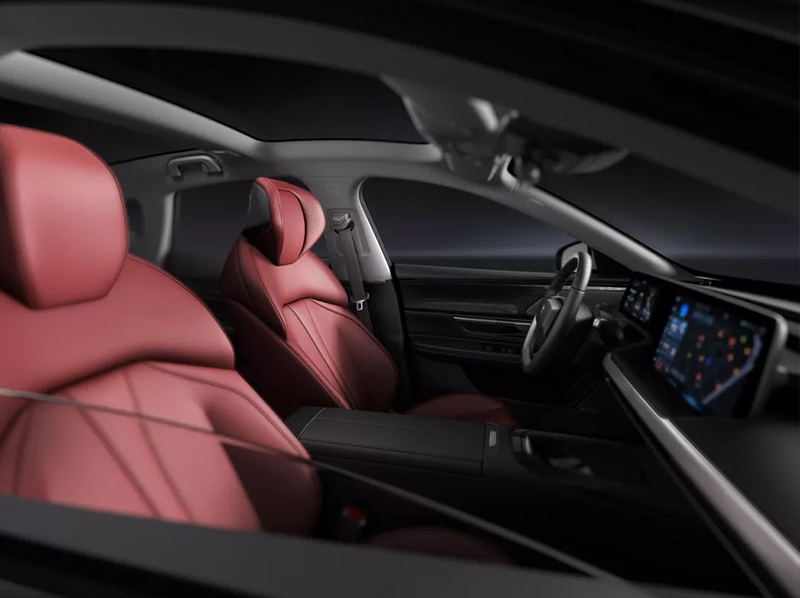

汽车驾驶舱内部噪声往往容易被忽视,其噪声源主要是中控大屏处理器的风冷系统——类似电脑主机中的风扇。为根治这一问题,小鹏P7创新应用了业内领先的中控大屏水冷方案,有效减少了智能音乐座舱内部的噪声。同时,传统风冷方案主芯片和功放温度随环境温度变化,很容易超过100℃;采用水冷方案后,主芯片温度跟随水温相关,保持适宜的工作温度30-60℃。
