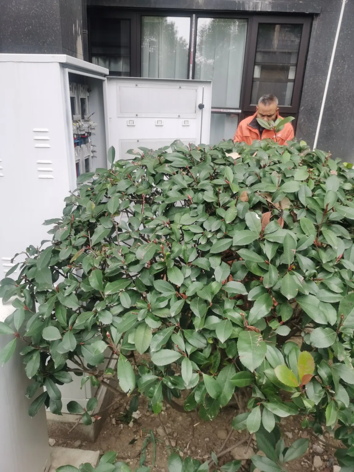

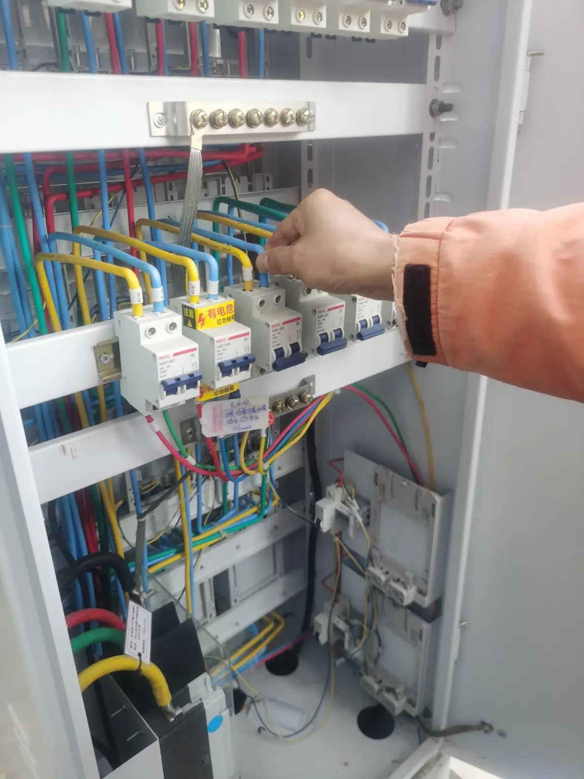

确认好安装时间,最好联系物业管家让电工一起过来和国家电网人员共同在现场,确认哪里可以装电表,就是充电桩的接线接电起点,正常小区里面都有国家电网固定的电箱。确认可以装电表后,同时看下怎么排线,就是如何到自己车位上,小鹏免费送充电桩,但是仅限30米线,很多车位接线过程是超出了30米,每个地方价格不一样,小鹏的充电桩安装是外包的,不同的外包施工报价也不一祥,哪怕一个城市。我在苏州高新区超出部分就按照30元一米收取,我是超出了30米,就收取了900元,还有打洞120元,合计1000多,这是需要自己再花钱的。所以排线的时候一定要看好路线,既要少花钱又要符合物业规定,还要确保排线安全。
国家电网一般看完现场后第二天就会再次上门,开始安装电表,然后签字,就相当于是开了一个用电账户,有户号,这些后期都可以通过国家电网app查看,缴费也是,电网人员会问你用先缴费还是后缴费方式,都可以,我选择先缴费,先充值个1000进去,应该可以用好久。签字后,记住自己的电表号和开关号,后面充电桩施工的时候要从这个开关接电。
