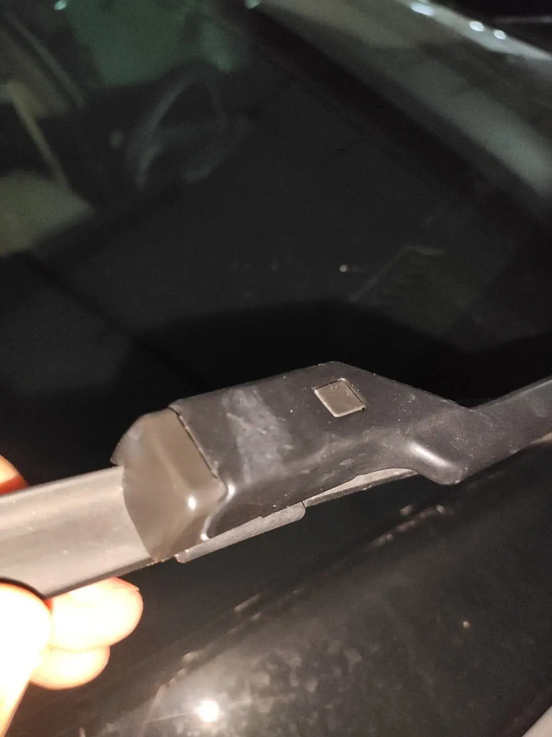

#鹏客大V# 换个雨刷,原车附带的雨刷不知道什么原因,不下雨,雨刷动起来声音还好,下了雨,雨刷的声音很大,去过城市服务中心,把雨刷条做了清洗,后面发现没有多大改善。
于是乎,找了一些土方法,下雨时 涂牙膏在雨刷条上,好像有些改善,大家可以备点牙膏在车上,可能用得着。
另外就是更换雨刷片了,雨刷片分正、副驾驶侧的,A是指驾驶员侧,B是指副驾驶侧,它的曲率是不同的,而且尺寸也不同,另外接口也不同,主要有4种接口:
1. U型接口
2. 直插式接口
3. 燕尾式接口
4. 销孔接口
小鹏的属于直插式接口,这种接口的雨刷臂上有个“小按钮”,尺寸为22A,18B,可以在淘宝上购买,一般建议半年更换一次。
更换方法:
用一只手将雨刷臂上的小按钮按到底,另一只手将雨刷向外拔,就可以拆下。安装时,将新雨刷直接插入到雨刷臂中。
