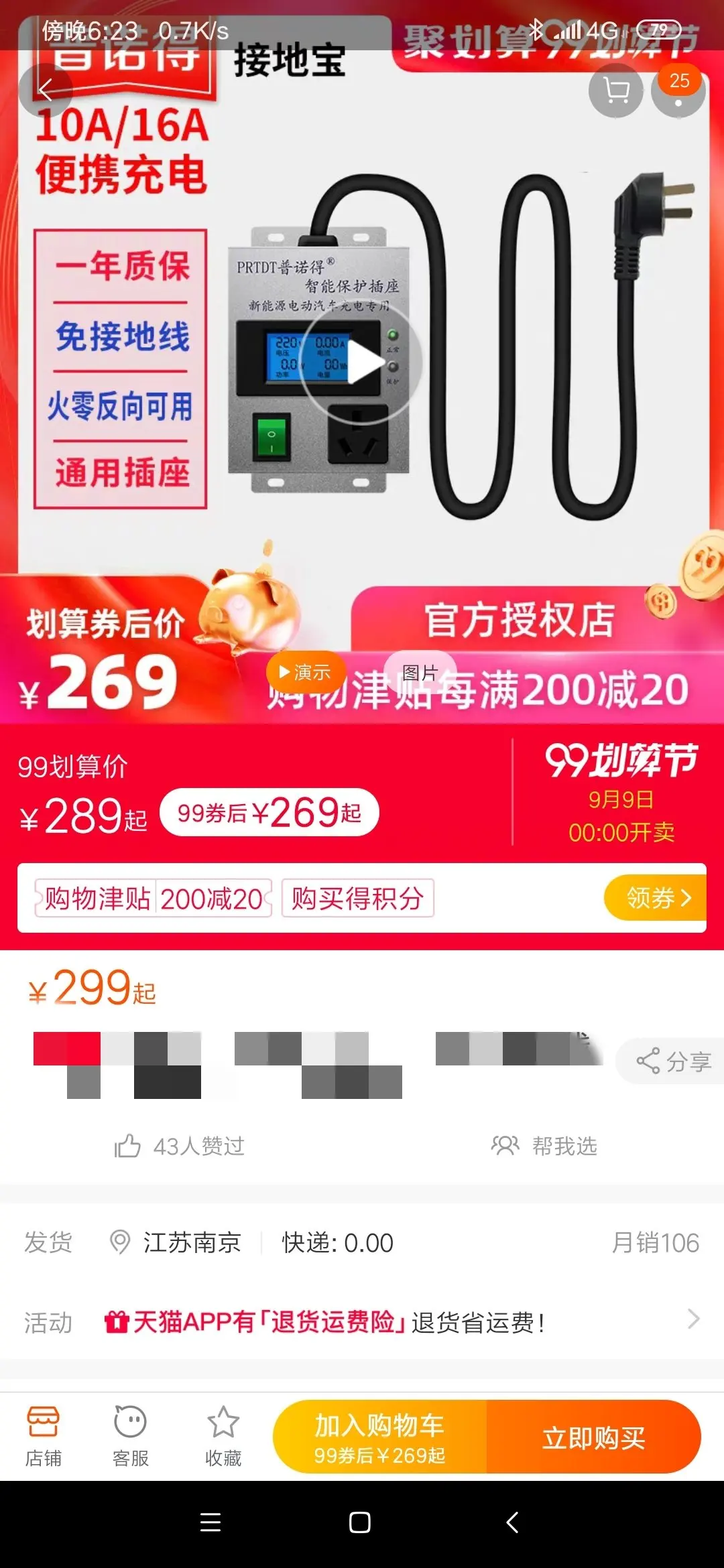

#鹏客大V#接地宝都是骗子!!(冒着被暗杀的风险写这个帖子,希望大家可以点赞)

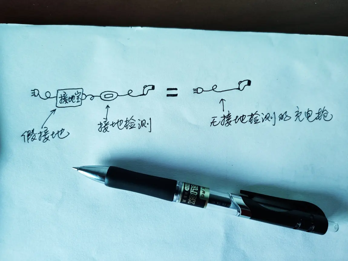

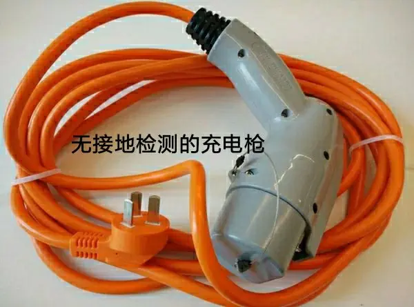

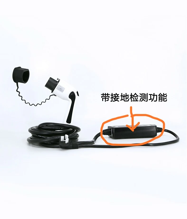

图1+图2=图3 原理是图5

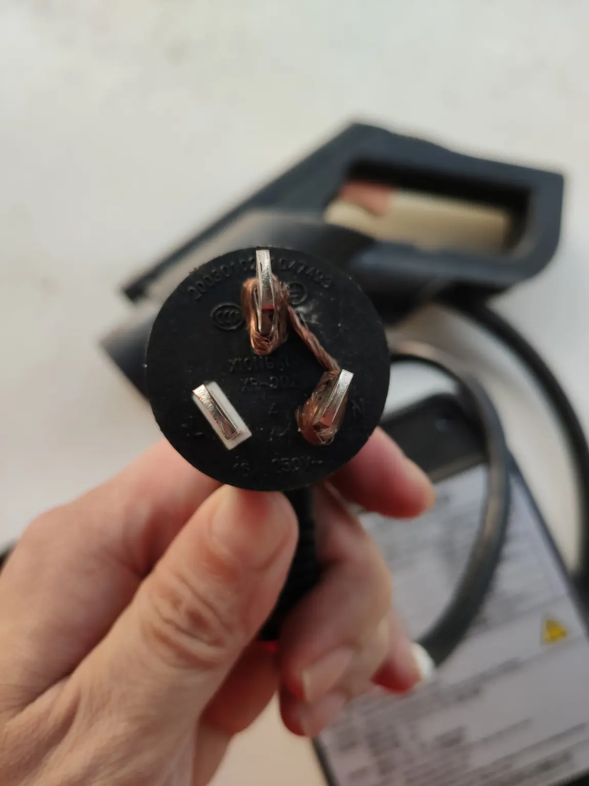

图2中的那个盒子的功能之一,是带有接地检测,其原理就是检测地线的电阻来检测是否是通路。电阻如果是无穷大的,为断路,就是未接地。如果电阻小于等于4Ω(这是国标,检测有一定宽容度),就认为是通路,接地了。接地宝给了地线一个通路,让接地检测以为你接地了。。。。但是这个通路不是从地线到大地的通路。。请看最后一张图!!!!
没错,地线跟零线接成了通路。
所以,接地宝 骗了 接地检测,它是个骗子。
