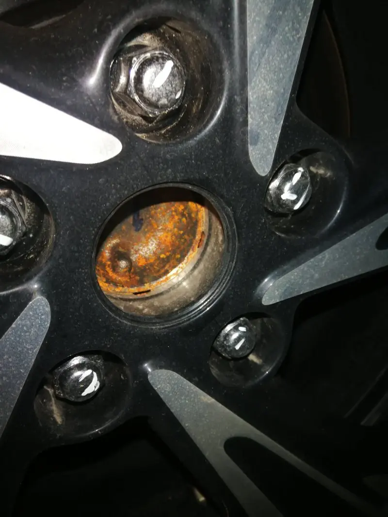

#鹏客大V#看到有鹏友提车几天轮子生锈了如图1所示,特意查了一下资料。了解了一下车轮的结构,生锈部位应该不是图2显示的轮毂(轮毂目前一般都是全铝的不会生锈),生锈的应该是图3,即车子的刹车盘部分。我们常见的刹车盘大多数材质均为灰铸铁250,这是国家统一的刹车盘材质标准,其材质里含有三大主要化学成分分别为:碳/C、锶/Si、锰/Mn。在雨雾天气、日晒雨淋或洗车等外部环境的作用下,铸铁会空气接触产生氧化腐蚀,从而出现生锈现象。所以我们通过对刹车盘材质的了解就可以知道,常规车辆的铸铁刹车盘出现生锈是正常现象,并不是这台车的刹车系统有什么问题或安全隐患。当然,刹车盘除了有铸铁材质的以外,另外还有陶瓷、高碳双铝合金等等,它们就不存在生锈的问题,只不过这些刹车盘的价格会比较高。解决刹车盘生锈问题最简单的方法就是——踩刹车!大部分的刹车盘生锈都属于日常氧化后的轻微生锈,此时我们完全可以在驾驶过程中通过多踩几脚刹车的方式将锈迹摩擦掉,或者我们也可以压根不用可以去管它,正常驾驶也可以将锈迹除掉。如果平日留意的话我们南方只要天气一潮湿刹车盘基本都是锈迹斑斑的,但是只要开一会车锈迹就没了,完全不影响。只不过图1生锈的那个位置不在刹车碟上通过刹车不能自动去除,如果觉得不好看可以手动去掉锈迹或者直接安一个轮毂盖遮住就好。刹车盘的材质是国家强制的必须安全稳定,这是汽车安全所在,正常生锈是绝对不会影响安全的,大家完全可以放心。
