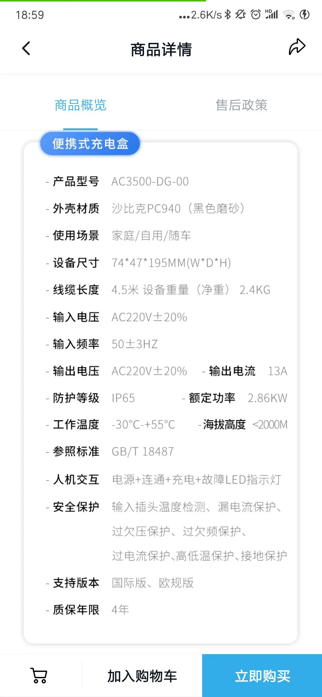

首先,小鹏官方是有便携充的,大概参数是220V 13A 充电最大功率大约2.8KW左右。这个速度呢是比较慢的。插头是16A的插头。线长5米(应该多一些)。需要接地!
