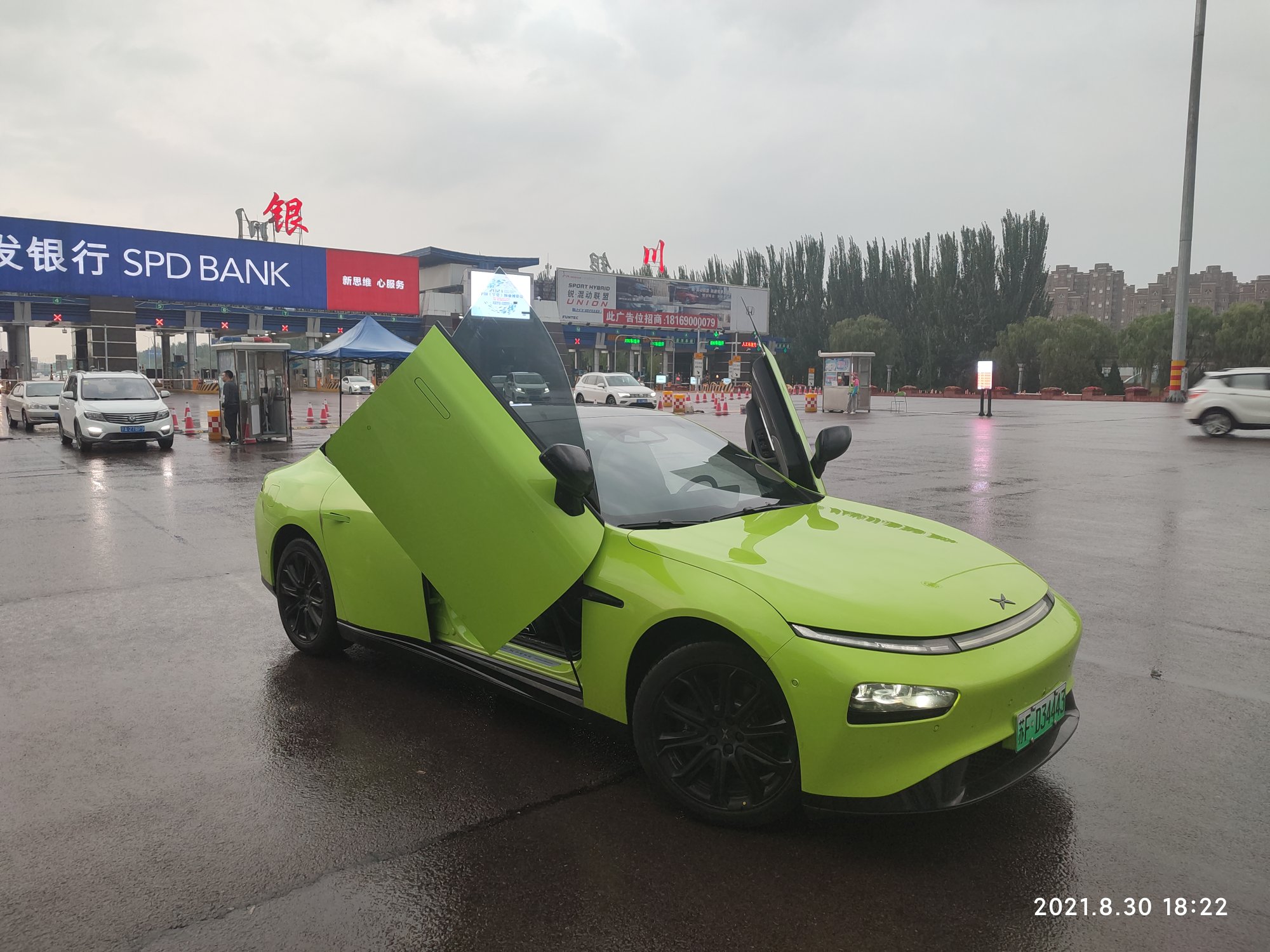

图5 部分异常情况 4-4 更新后的语音虽然更好听了,但是一到山区或者地下车库之类的就傻掉了。。。尤其山西长治到陕西延安段,沿途几百公里基本上语音废了。。。 建议进一步优化下语音引擎,一个人的山路没个说话的伴儿也怪难受的。。。。 (两个题外话,一个是银川沈阳路高架和北京路高架明明是封闭的快速路但没有NGP,在家人面前装*失败,哭唧唧。。。。。。 第二个!江苏段的京沪高速从扬州到山东界都在四改八修路,一路限速60走的真心憋屈!能避开尽量避开!!交着120的过路费走着限速60一车道的苦。。。。想起来就扎心)
图6 目的地:宁夏银川 总结 真的是科技改变生活啊~ NGP可以帮我完成一个人两千公里的旅行并且不会觉得很累,~但还是有很多需要进步的地方,比如优化“躲避大货车”和“雨天自动降速”,进一步普及高精地图以及优化语音引擎等。 当然也有副作用,开惯了小鹏再开其他车非常不适应。。。比如一倒车就扳雨刮器。。。倒车技能严重倒退。。。没有小p语音陪伴。。。不敢撒手撒脚开车等等。。。。。。 整体上看,这趟长途旅行小鹏表现还是很棒的! 希望本文能给有长途出行的鹏友带来帮助~ 也希望小p越来越好,可以给我和其他鹏友带来更多的惊喜~~撒花~🌸🌸🌹🌹🎉🎉🎊🎊
