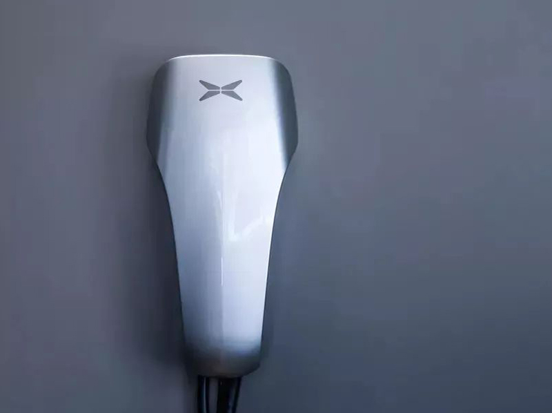

对于电动车而言,火焰是不存在了,但由于电池短路出现的起火现象,让人们对于电动车的安全充满疑虑。
据调查,大多数电动汽车起火都是在充电的时候。目前来说,新能源充电方式主要有快充、慢充,未来还会发展更大的充电功率,实现更快的充电速度。小鹏汽车将从以下10个维度,来实现安全保护功能:
由于充电时车辆处于一个相对高压的环境,一旦此时车辆或供电设备出现漏电现象,后果不堪设想。因此从安全性出发,一旦启动充电,小鹏汽车的电池管理系统(BMS)将对整车进行绝缘检测,国标要求绝缘电阻与电池额定电压的比值要>1000Ω/V,绝缘检测正常后,才可进入下一步的充电时序交互。否则,立即退出充电,屏幕上会出现提示语:绝缘故障,请检测维修。
小鹏汽车自主设计研发的BMS通过充电桩进行握手交互,各自响应正确的检测时序,避免绝缘与充电桩绝缘检测有冲突误报故障,确保检测绝缘性准确。
在充电过程中,如果高压器件链接出现松动,就有漏电风险,因此时检测高压器件是否接触到位非常重要,小鹏汽车会利用高压互锁信号来判断系统高压的完整性,一旦检测到有高压互锁异常,立即退出充电,切断整车高压系统,实现断电保护。
车辆状态锁定是为了防止充电过程中,出现车辆移动扯断充电线等危险动作。因此一旦控制器识别到开始插枪充电,车辆即刻进入P档或启动电子驻车系统(EPB),同时禁止换挡行驶,保证车辆可以原地静止充电。
在不同温度和剩余电量下,充电电流是会发生变化的。小鹏汽车自主设计研发的电池管理系统(BMS)可以根据温度与单体电压决定充电电流的大小。同时为了适配市面上各种充电桩的输出能力,电池管理系统能够调节充电电流的请求,与充电桩实现动态调节平衡,避免充电桩超负荷输出的危险。
在慢充时,通过电动车与供电设备的交互(CP)、以及确认连接状态(CC)的功能,保证了充电电流处于线缆电流承受能力范围之内,从而实现安全保护功能。
我们上学时候都学过,给电池充电,是电能转化为化学能的过程。但由于转化率不可能达到100%,所以一定会有部分电能转化成热能,就像手机充电也会发热一样。但在汽车上,如果对发热不加控制,一旦温度过高,轻则会对电芯造成损害,重则可能产生起火的风险。
车辆的电池管理系统(BMS)热管理就是要把电芯的温度“管起来”。为了更好地给电池降温,小鹏汽车采用了两种方法——风冷和水冷。风冷,顾名思义就是通过空气流动带走多余的热量;而水冷一般是借助空调冷却液,通过水泵水循环,实现快速降温。
充电过程中,会发热的不只有电芯,例如在快充时,导线也容易发热。如果局部发热量过大,就有可能引起导线着火等问题。小鹏汽车也考虑到了导线发热的问题,在充电过程中会实时监控车辆充电口的温度,如果温度过高,就会通过停止充电或降低电流充电来实现过温保护。
汽车充电时,要把充电枪插入充电口。但充电枪和充电口的连接很容易松动,如果在充电中人为或者意外拔下充电枪,就可能会损害充电口或者引发其他危险。
所以小鹏汽车设计了充电接口锁止功能,充电枪插入充电时,会被牢牢固定,防止充电过程中意外断开。就算有人用蛮力把它拔出来,系统也会立即停止充电。
就像现在的高级汽车都有自检功能一样,小鹏汽车自主设计研发的电池管理系统(BMS)也可以对自身进行实时监测。充电过程中,BMS会检测充电电流、单体电压、电芯最大芯体温度和电量均衡等指标,如有异常,会根据异常情况判断,进入故障模式,这时系统会退出充电,并发出故障提醒。
虽然充电桩失控的概率比较低,但是为了预防万一,小鹏汽车对所有的充电桩都设定了相关的预处理机制。防止充电桩瞬间输出高压、大电流。当控制器判断到与BMS请求的电压、电流差值过大,立即停止充电,整车报充电故障,通过故障灯或提示语提示用户。
在小鹏汽车自建的所有充电站里都设置了充电规范和引导图,车辆可以通过用户操作手册指导客户使用正确的充电操作,我们通过设置一些图表、动画、文字说明,对充电的规范性进行引导,让用户操作正确,符合使用安全要求。
为了避免电动汽车在充电时候发生意外起火,小鹏汽车从以上10个方面设计了电动汽车在充电过程中的安全性保护措施,使得我们的电动汽车在充电安全性方面能够得到充分的保障。我们也相信随着新能源汽车的发展,硬件保护设施、行业标准、规范、软件控制成熟度等会进一步完善,从而达到更高的充电安全性。
