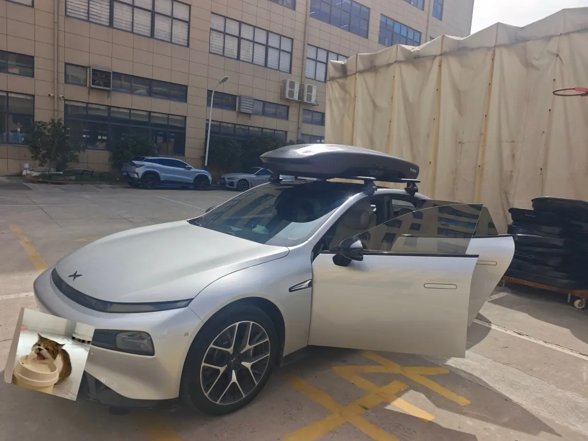

我的配置:拓乐7105脚座+横杆,搭配黑鲨大号车顶箱,纯电P7i,经常跑长途高速。

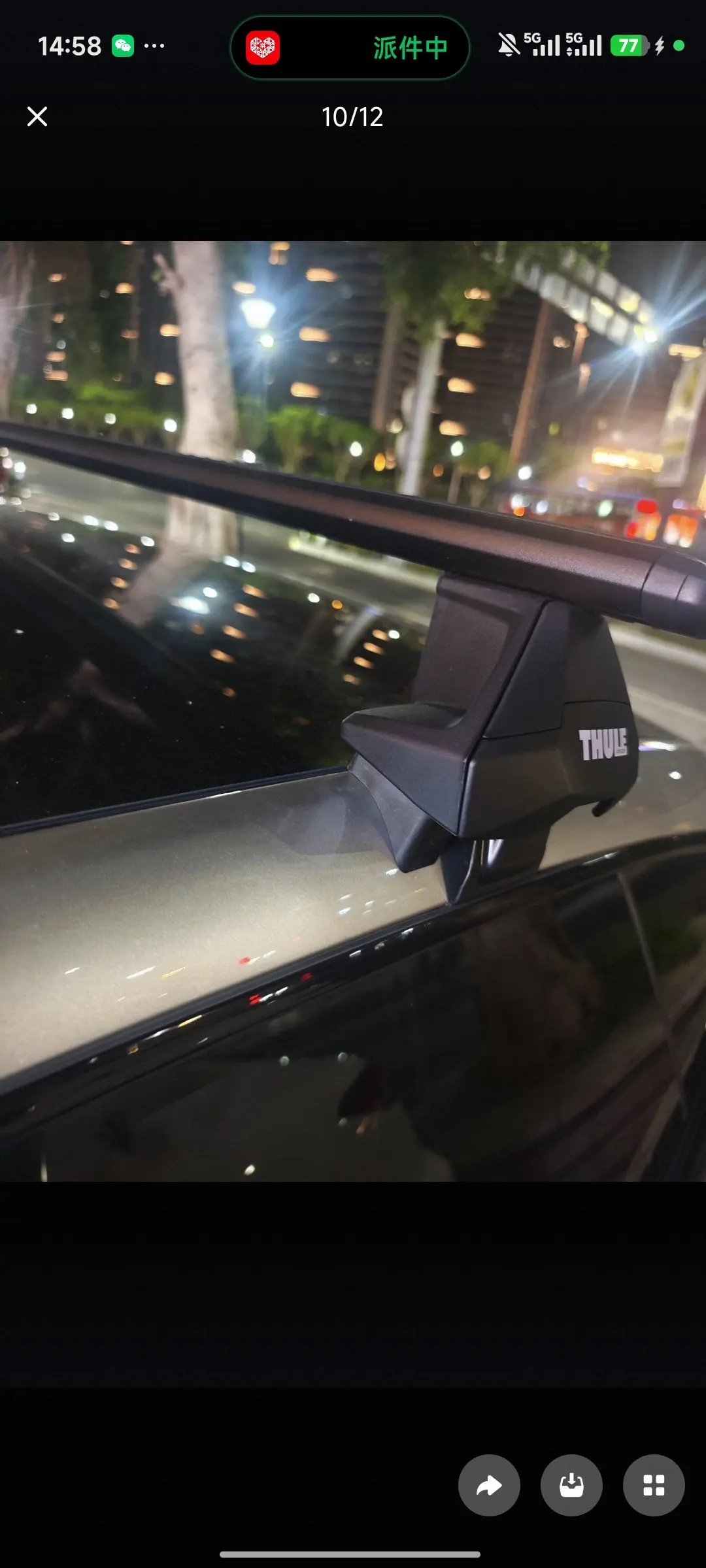

📦横杆怎么选(P7i无原厂纵轨,重点)
P7i是无边框常规车顶,不能直接上架子,必须选卡门框式脚座。
我选拓乐7105这套,无损安装,挂钩卡在门框密封条内侧,完全不压天幕玻璃,这点非常关键,不要让任何受力压在天幕上。
- 优点:结构成熟,锁紧有扭矩提示,高速稳定性靠谱,后期还可以拓展自行车架。
- 避坑:网上很多便宜国产横杆,看着差不多,高速风啸、锁紧结构弱,长途心里没底。
小细节:安装一定要落下车窗再操作,左右横杆距离调对称,螺丝对角拧紧,听到咔咔提示音。

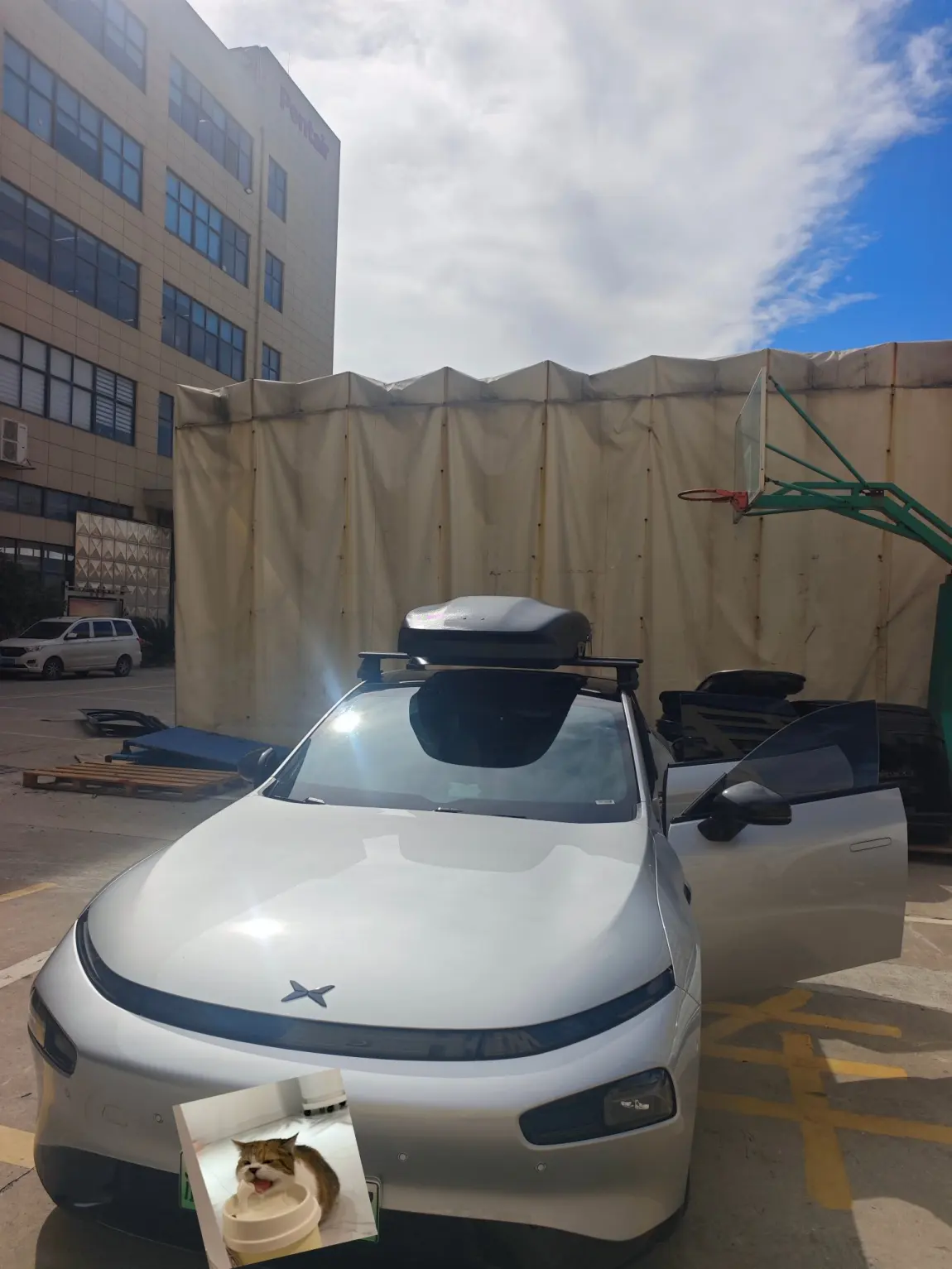

我最终上的大号,帅是真的帅,但代价也要认清楚。
- 大号:装载能力强,床车长途很舒服;整车高度上升,部分矮地库要小心,风阻风噪会更大。箱体不要过度往前怼A柱,前缘离挡风玻璃留15cm以上,不然风噪会直接爆炸。
- 小号:风噪、能耗代价更小,地库通过率更高;但是装不下太多大件露营物资。
安装位置误区:不是越靠前越好。重心尽量落在车顶中间区域,不要贴挡风玻璃,兼顾风噪与安全。
