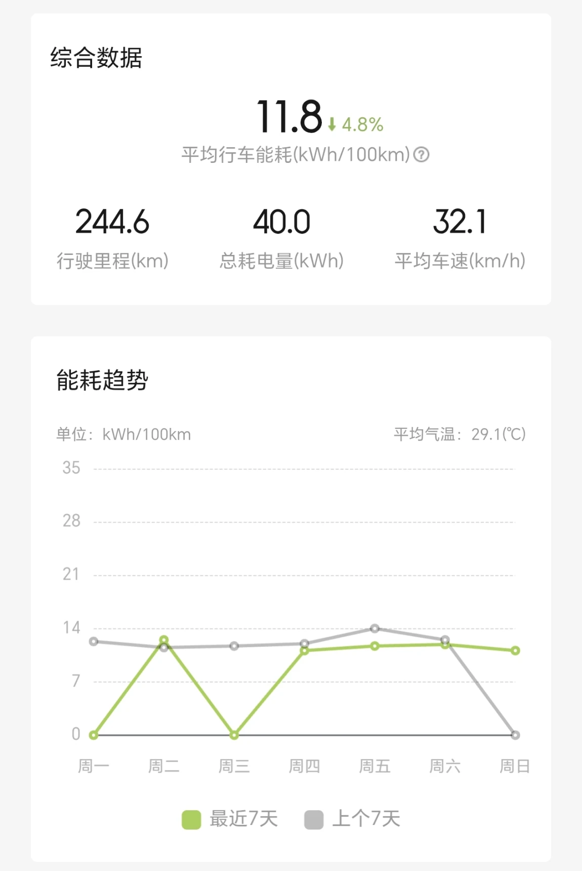

#能耗报告# 小鹏节能驾驶心得
自从使用小鹏纯电车型以来,我在日常通勤、短途自驾中不断摸索节能驾驶方法,慢慢体会到:电动车节能不只是单纯“省电、省钱”,更是良好驾驶习惯、合理利用车辆智能功能、科学养护相结合的综合成果,既能降低能耗、缓解续航焦虑,也能更好保护三电系统,延长电池使用寿命。
想要做好节能,驾驶习惯是核心。电耗高低,很大程度取决于脚下控制。日常尽量平稳起步,避免频繁地板电急加速;提前预判路况,遇到红灯、前车减速时,提早松开电门,依靠动能回收减速,减少频繁踩刹车消耗动能 。小鹏的动能回收可以按需调节,市区通勤可适当调高回收强度,充分回收电能;高速、湿滑路面调低,兼顾稳定与舒适。匀速行驶最省电,市区尽量维持60–90km/h经济时速;高速尽量控制在110km/h以内,车速过高风阻会快速上升,能耗明显增加,长途用ACC/NGP匀速行驶,往往比人工频繁加减速更省电 。
其次,合理设置座舱电器,减少无效耗电,这是容易忽略的关键点。空调是主要耗电项,夏季优先24–26℃自动恒温,风量适中;车辆暴晒后,可以先用小鹏APP远程开窗通风散热,再开启空调,避免上车直接最低温强冷,大幅降低压缩机负荷 。单人出行可关闭后排独立空调,减少不必要能耗;冬季优先使用座椅加热、方向盘加热,比整车暖风省电很多。停车时,安全的地下车库可以关闭哨兵模式,减少静置耗电;大屏氛围灯、不必要外设及时关闭,避免隐形耗电。
车辆基础状态管理,是节能的前提。日常保持合适胎压,推荐稳定在2.7bar左右,胎压不足会增大滚动阻力,直接拉高电耗。及时清理后备箱长期不用重物,减轻整车负重;高速行驶尽量关闭车窗,开窗带来的风阻能耗往往高于空调耗电。充电习惯同样影响电池健康与续航,日常通勤无需每次满充,充至80%即可,减少电池长期满电静置损耗;长途出行再充至100%,尽量优先慢充,快充仅作为应急使用,延长电池寿命 。
同时要学会用好小鹏的智能场景功能辅助节能。出发前可以用APP预约座舱预热/预冷,插枪状态下不会消耗动力电池续航;长下坡路段充分利用动能回收反向补能;合理使用经济模式,让动力输出更平缓,适合日常代步。
这段时间实践下来,我最大的感受:节能不是牺牲驾驶体验,而是更理性、更顺滑的出行方式。养成预判滑行、平稳控速、精简用电、定期检查车况的习惯,就能有效降低百公里电耗,减少充电频次,缓解续航焦虑。绿色出行、节能降耗,从小鹏日常用车的每一次起步、每一次松电门开始,既节约用车成本,也践行低碳环保的理念。
