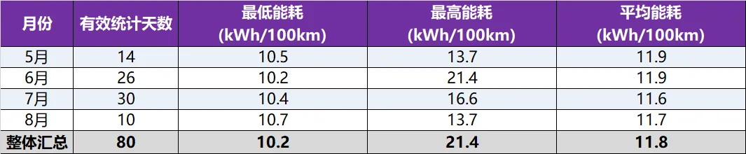

作为一名小鹏G6老车主,日常通勤+周末珠三角周边自驾,随手记录了5-8月每日行车能耗与当日气温,今天整理一份真实逐月能耗报告,抛开官方纸面数据,只聊日常开车最真实的耗电表现,给准备入手G6、纠结电车夏天虚电的鹏友做一份靠谱参考🙏🏻。

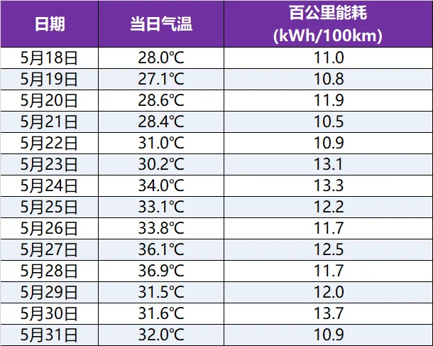

1️⃣、5月:气温舒适,跑出整车能耗黄金区间
5月广东还未进入酷暑,日间气温大多集中在28℃~36℃之间,空调只需要偶尔开启,大部分时段开窗通风即可,是电车一年里能耗表现最好的月份。
翻看每日记录,5月单日能耗集中在10.9~13.7kWh/100km,多数日常通勤路况稳定卡在11~12kWh。城市短途拥堵路段能耗小幅上浮到13kWh左右,畅通快速路最低可以跑到10.9kWh。
这个月份几乎没有空调负载,800V平台低滚阻轮胎+优秀电控的优势完全释放,续航达成率基本贴近WLTP标称值,出门完全不用刻意规划充电,日常通勤一周一充毫无压力,也是用车半年以来用车成本最低的一个月。

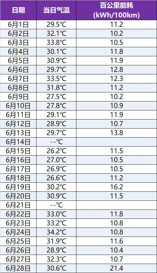

2⃣️、6月:入夏升温,空调开启,能耗小幅稳步上涨
步入6月,广东气温稳步走高,日间气温普遍突破30℃,正午暴晒时温度冲到33℃以上,上车必须常开空调,整车能耗相比5月出现小幅上涨,但整体涨幅很克制。
6月绝大多数日子能耗锁定在10.5~13.8kWh/100km,绝大多数通勤场景稳定11~12kWh。仅有6月28日出现极端高能耗21.4kWh/100km,单独分析了一下当天情况:全程拥堵蠕行+原地等人长时间开空调,低速拥堵加上空调持续大功率制冷,才造成单日能耗暴涨,属于极端特例,不具备日常参考性,其余正常行车数据依旧稳定。
可以明显感受到,日常24℃恒温空调并不会让能耗崩盘,G6热泵空调功耗控制很到位,仅仅比5月上涨0.5~1度电每百公里,续航达成率依旧可以维持在95%左右,打消了我刚入夏担心空调腰斩续航的顾虑。

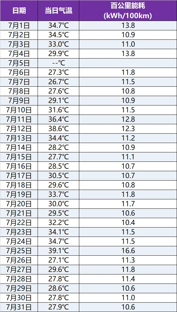

3⃣️、7月:盛夏高温来袭,能耗迎来全年峰值
7月正式迎来华南盛夏高温,超多日期气温突破34℃,7月25日气温高达39.1℃,是这段时间温度最高点,当月能耗分化最为明显。
常规天气(30℃左右):能耗依旧稳住10.4~12kWh,早晚通勤避开正午暴晒,能耗和6月差距不大;
正午高温暴晒时段行车:能耗上浮至12~13.8kWh,正午暴晒下车辆座舱初始温度极高,上车极速降温会短暂拉高能耗,行驶一段之后空调功耗回落,能耗慢慢回落;7月25日单日能耗16.6kWh/100km为7月峰值,当天全程户外暴晒+频繁启停接送孩子,低速挪车+空调满载制冷叠加,才拉高了能耗,属于高频短途用车场景下的正常表现。
即便盛夏最热的月份,正常匀速通勤极少会突破14kWh,对比同级别的纯电SUV,这套能耗水平依旧很能打,不会出现网上传言夏天续航直接砍半的情况。

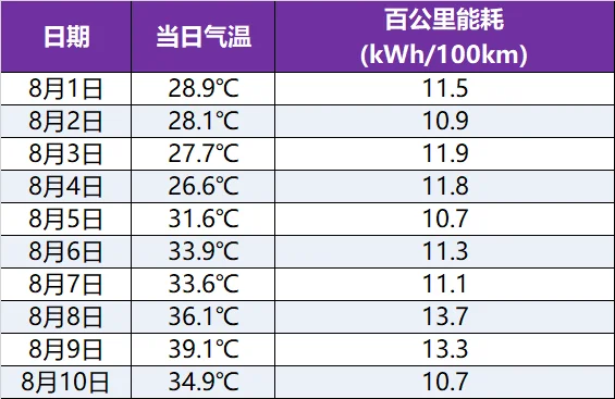

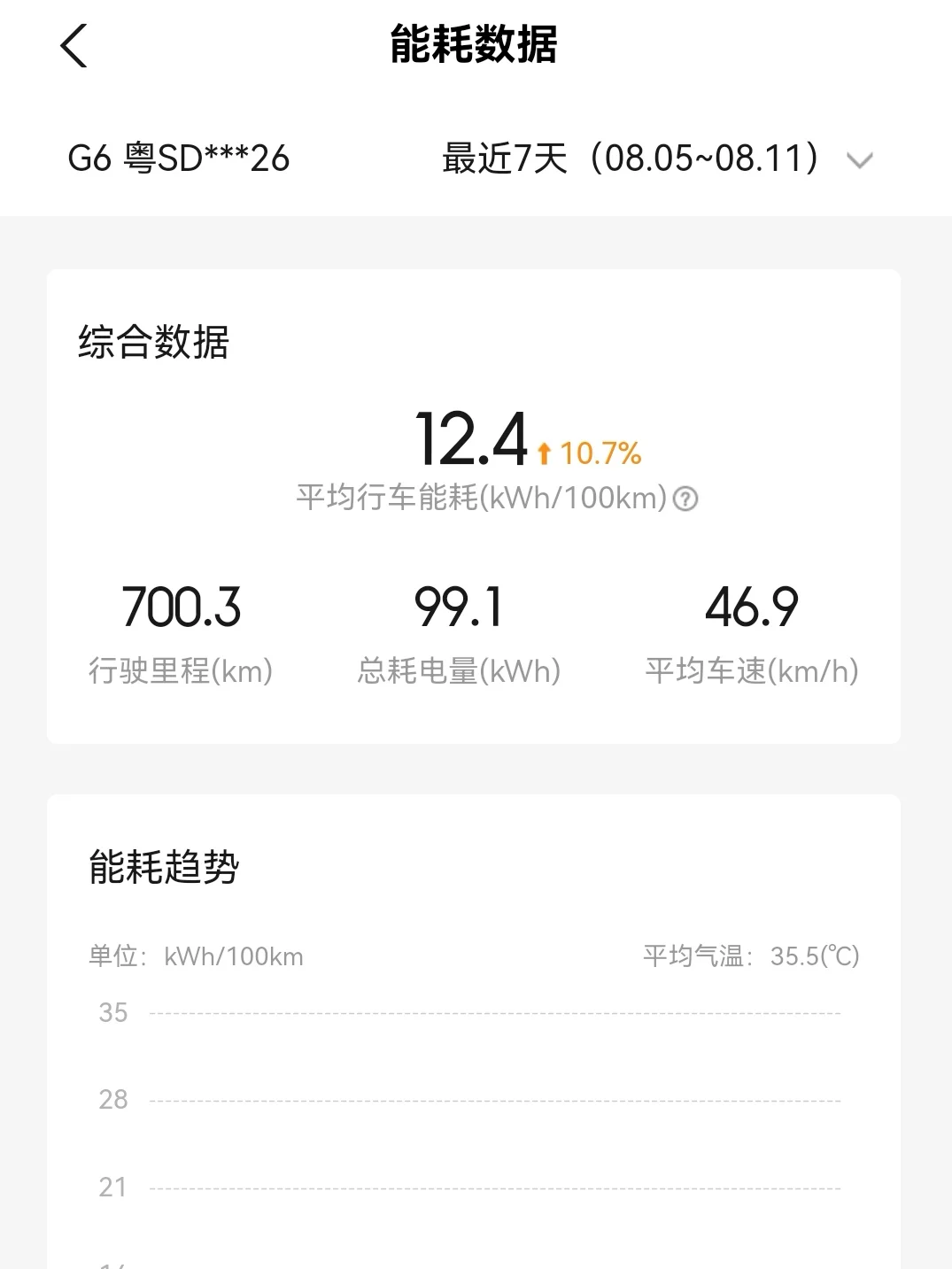

4⃣️、8月(截至10日):持续高温,能耗走势趋于稳定
进入8月高温持续,气温普遍33℃以上,8月10日气温34.9℃,目前上旬单日能耗区间10.7~13.7kWh,整体走势比7月更加平稳。
经历整个7月高温之后,我摸索出了用车小技巧:提前用APP远程预冷座舱,上车不用大功率极速制冷,日常能耗会低0.5度电左右,所以8月即便温度不低,能耗没有持续走高,拥堵路段最高13.7度,通畅路况最低10.7度,波动范围很小,电控温控越来越稳定。

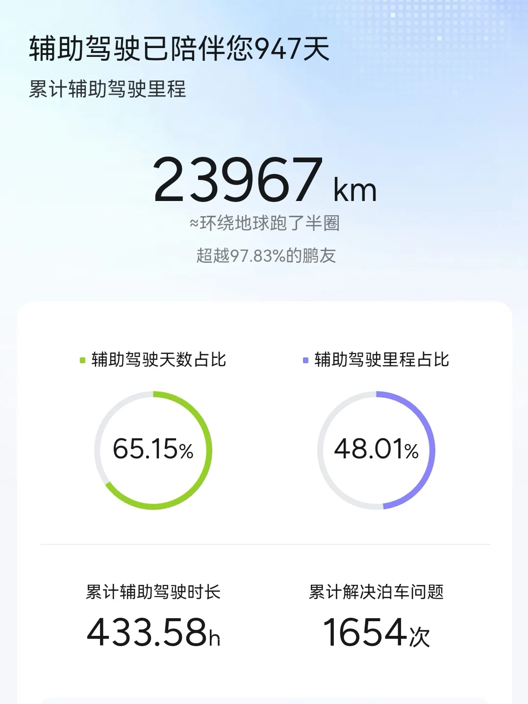

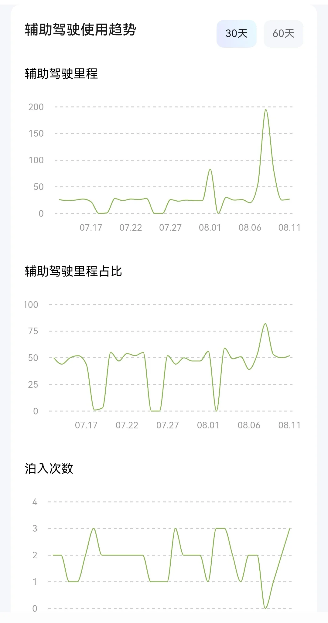

4)尽量使用智能驾驶:无论是NGP智能辅助驾驶,还是APA等智能泊车,都要尽量使用,因为机器比人会省电。
6⃣️、写在最后
半年实测下来,小鹏G6的能耗表现足够踏实,没有虚标,高温夏季的耗电完全在可接受范围内,想要入手的鹏友不用过度焦虑夏天续航问题,掌握简单用车习惯,电车出行省心又省钱,属于可以无脑入手的车型😍。
