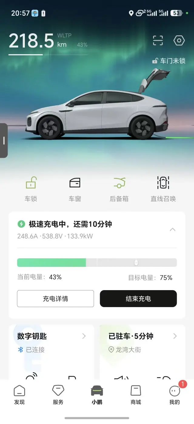

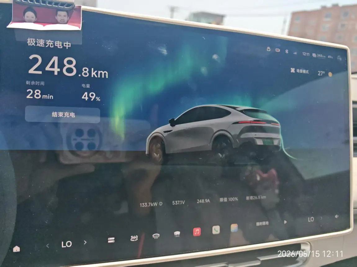

三、快充不用死等满,80%走人最划算
G6的800V超充,20%冲到80%是最快的区间,二十多分钟就能补三百多公里续航。一过80%,充电功率直接往下掉,后面那20%要耗半个多小时,还会持续发热。
夏天应急快充,充到80%直接走就行,没必要耗在充电桩硬等满电。要是赶时间必须充满,尽量选地下阴凉充电桩,减少高温叠加的损耗。
