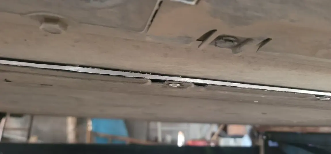

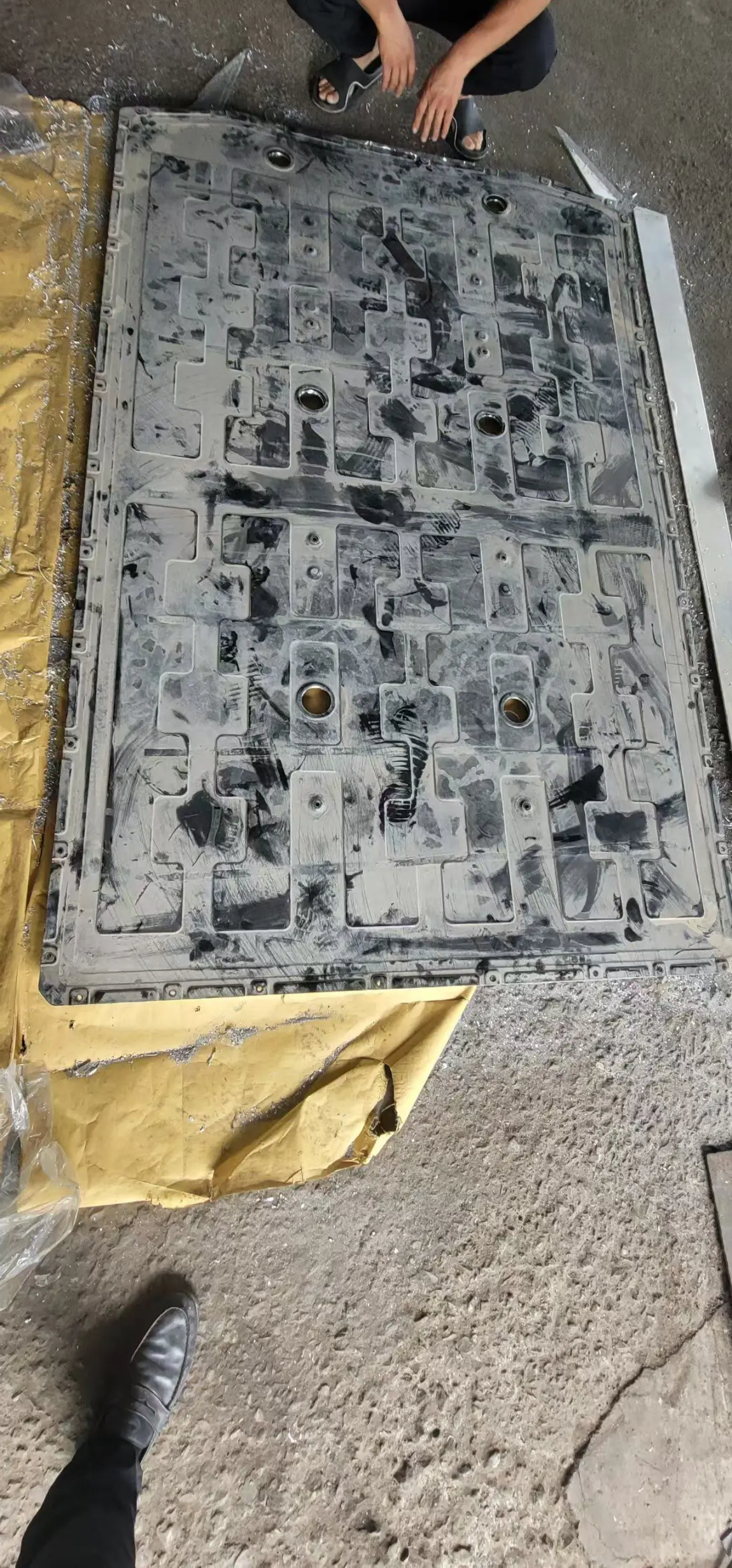

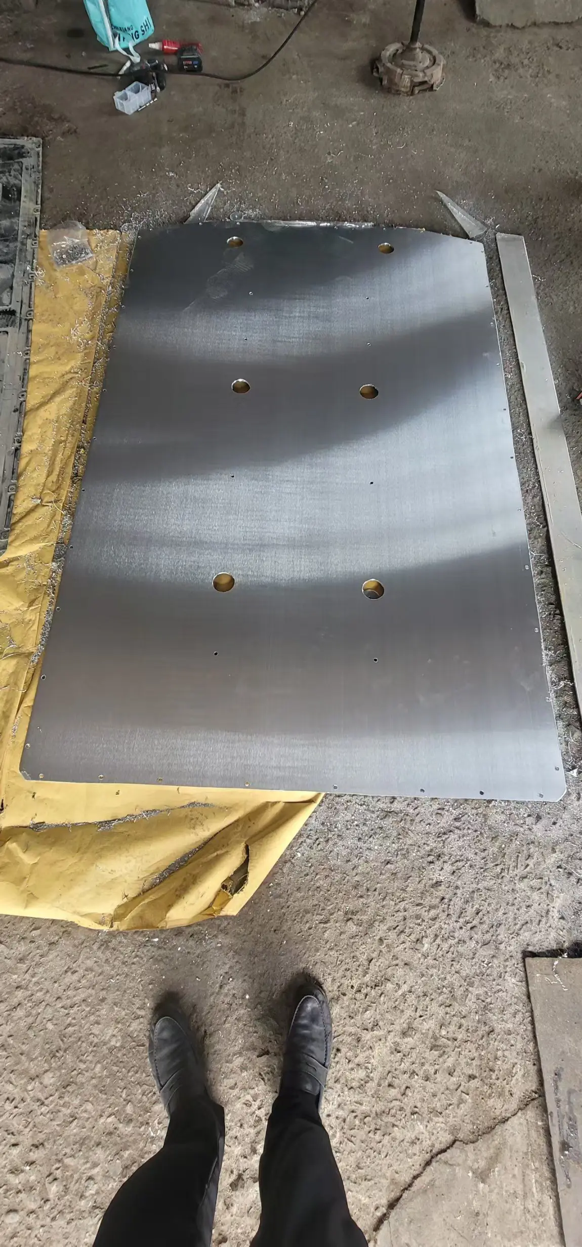

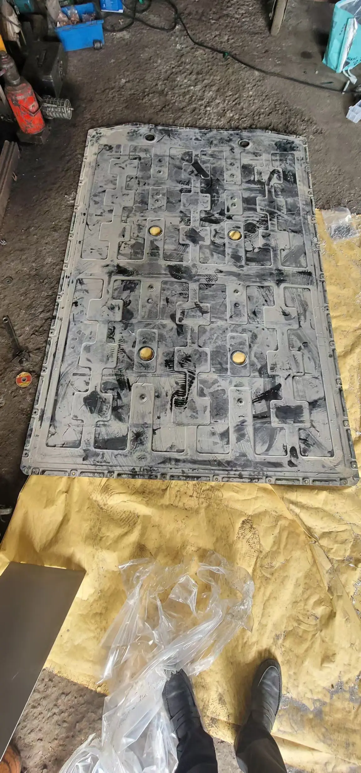

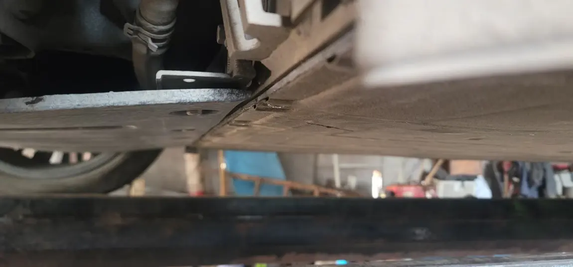

手搓电池防护板,原车电池护板太薄太软,网上看了下护板厚度也是2毫米,价格也是近千元,于是网上买了一块6061的铝合金板,3毫米厚1.5米宽2.5米长。原车护板宽1.2米长2.2米,拆下原护板,比着原护板画长宽以及螺丝孔。为了防止螺丝孔不好对齐,开的10毫米孔,护板中间的洞是60的,用的63开孔器,原护板固定螺丝是m6*16的,提前买的304不锈钢螺丝m6*18,从拆到完成安装共花了3个小时。安装好后也没有明显凸出来。铝板商家说整板30公斤,算出来实际用料面积3平方多一点点,重量24公斤。下一把准备走318。
