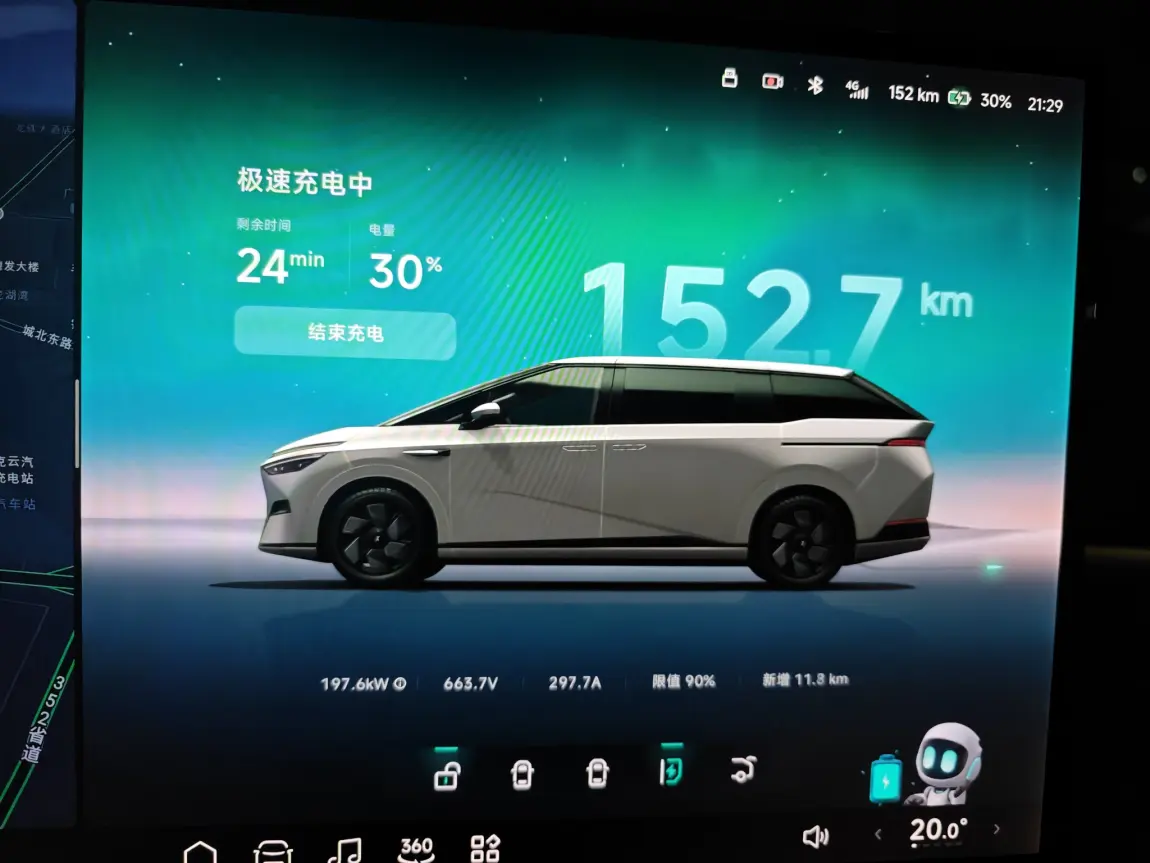

#我的夏季充电小妙招# 小鹏X9夏季充电心得:避开高温,护好电池更耐用
夏天给小鹏X9充电,核心就两件事:别充太满、别在暴晒下充。高温+满电会让电池发热加剧,既影响寿命,还容易触发温控限流,越充越慢。结合自己的用车经验,整理一份夏季充电全攻略,帮电池安稳度夏。

- 避开正午高温:11:00-15:00是一天最热时段,充电易触发温控降功率,速度慢还伤电池。优先选清晨、夜间充电 。
- 预约谷电慢充:用小鹏APP设置夜间23:00-7:00谷电预约,电价低(约0.3元/度),慢充发热小,还能均衡电芯,每周至少1次慢充 。
四、快充技巧:节制使用,预冷提速
- 快充别超80%:高温下快充电流大、发热猛,充到80%就停,避免持续高温快充。每周快充不超过2次,其余用家充慢充 。
- 出发前远程预冷:去超充站前,用APP远程开启电池预冷,或车机打开“电池智能冷却”,让电池提前降至最佳温度,充电更快更稳 。
