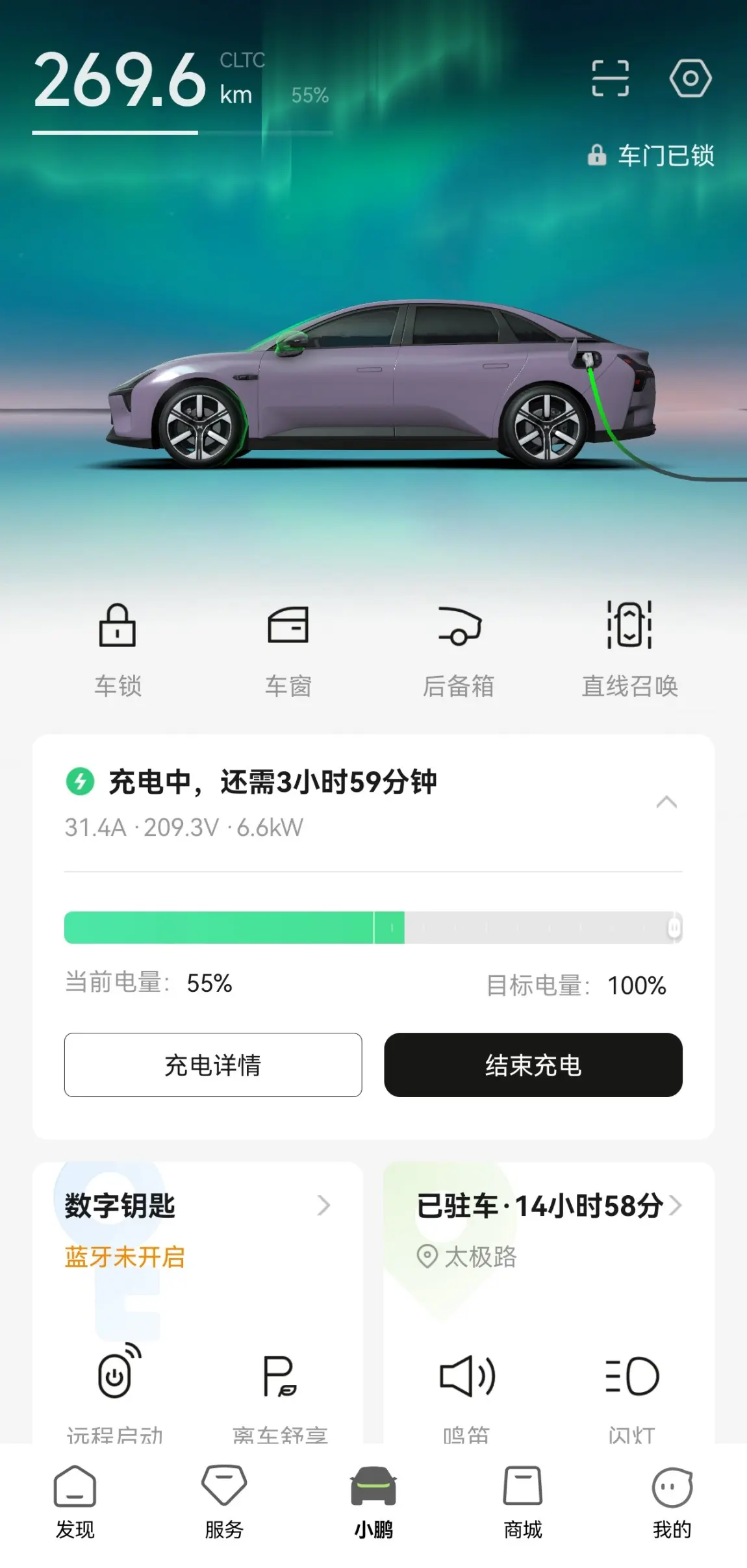

#我的夏季充电小妙招#
一、选对时间:避开正午高温
- ❌ 不充时段:11:00–16:00(地表超40℃,暴晒+充电双重发热)
- ✅ 最佳时段:清晨6–8点或傍晚19–23点(28℃以下,电网稳、温升低)
- ✅ 夜间慢充:23点后谷电,温度最低、最护电池
二、选对地点:阴凉通风是关键
- ✅ 首选:地下车库/遮阳棚(比地面低10℃+)
- ✅ 次选:树荫/建筑物背阴处,避免直射
- ❌ 严禁:烈日下、密闭后备箱、无通风小空间
- 💡 小技巧:露天用铝箔遮阳罩(20元),降温明显
三、充电前:先降温,再上电
- ✅ 暴晒后:先开窗静置15–20分钟,电池降到35℃以下再充
- ✅ 刚跑完:高速/爬坡后电池可达60℃,必须冷却30–60分钟
- ✅ 接口检查:确保干燥、无积水/杂物/腐蚀,雨天尤需注意
四、充电中:控温、控速、控电量
- ✅ 优先慢充:家用慢充发热小,日常为主;快充尽量≤40分钟,别连续多次快充
- ✅ 日常充到80–90%:不必每次满充;高温满电电压高,加速老化
- ✅ 电量20–30%就补:别用到10%以下(深度放电伤电池)
- ✅ 开电池预冷:部分车型支持远程启动电池冷却,控温25–35℃
- ✅ 监测温度:BMS显示超55℃立即停充
五、充满后:及时拔,别久浮充
- ✅ 绿灯后再充30分钟即可,别整夜插着
- ✅ 避免满电暴晒:充满尽快移车,别在高温下满电停放
六、设备与习惯:细节护电池
- ✅ 用原装/合规桩:别用杂牌、延长线、转接插头
- ✅ 充电时留缝:车窗微开,帮助散热
- ✅ 停车遮阳:前挡放遮阳板,降低车内与电池负荷
口诀
避正午、选阴凉,先降温、再上电;
日常慢充八九满,快充短时别频繁;
充满别久插,暴晒不充电。
