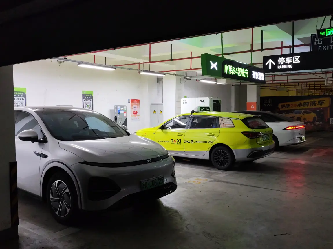

 给小鹏车主的实操建议(直接照做)
1. 正午11:00–16:00高温时段,尽量不用超充快充,能用家充慢充最好;

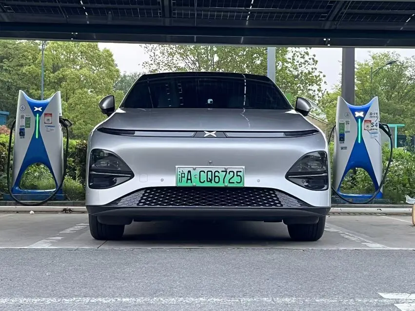

2. 充电优先选地下车库、有遮阳棚的充电桩;

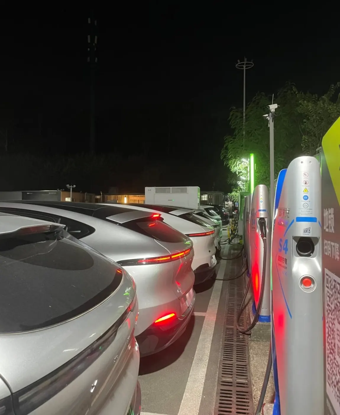

4. 夜间谷电时段充电,温度低、电价低、电池损耗最小,一举三得。
