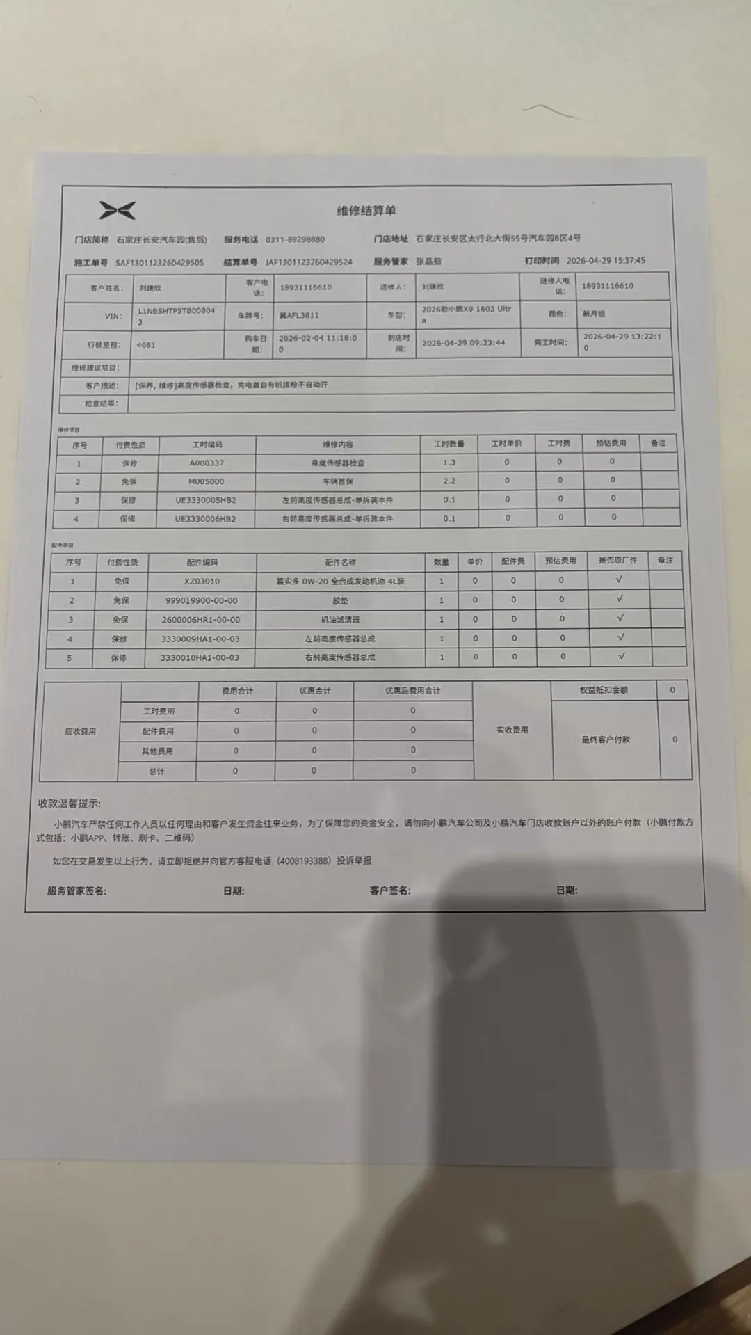

一、保养基础信息
- 车辆:小鹏X9 增程版(冀A牌照)
- 里程:4718km(符合官方首保里程要求)
- 费用:0元(首保免费)
- 服务:小鹏官方售后全流程闭环(预约→取车→环检→施工→还车)

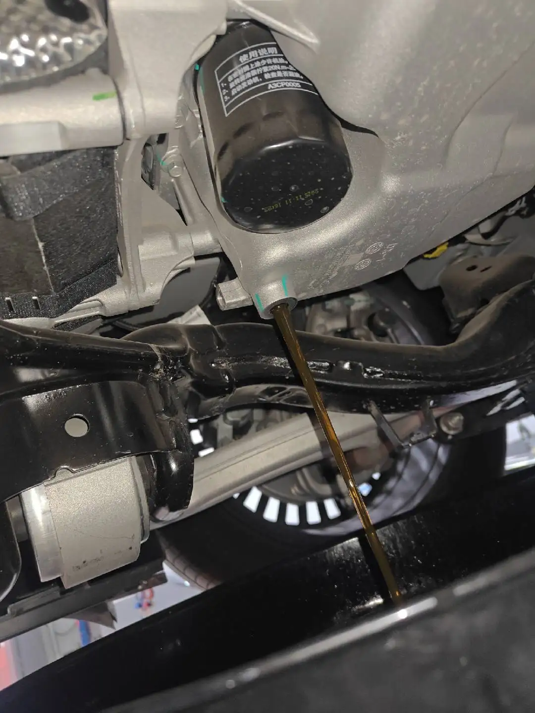

1. 增程系统:机油更换
- 实拍画面为增程器机油排放,旧机油呈深褐色,说明经过磨合期已产生杂质,首保更换机油是核心项目。
- 同步更换机油滤芯(图中黑色圆柱形部件),过滤杂质,保护增程器内部零件。

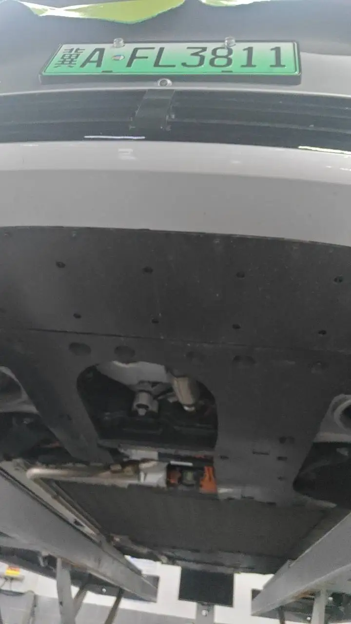

2. 底盘全面检查
- 举升车辆后检查底盘护板、悬挂结构、螺丝紧固状态,排查长途行驶后的磕碰、松动隐患。
- 重点检查增程器底部、电池包外壳,确认无渗漏、刮擦损伤。

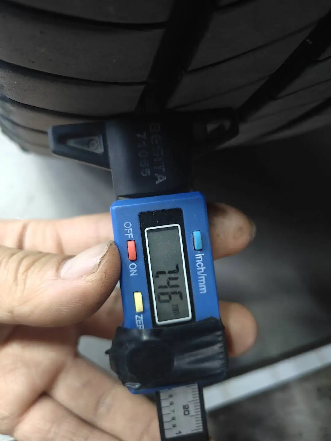

4. 常规车况检查

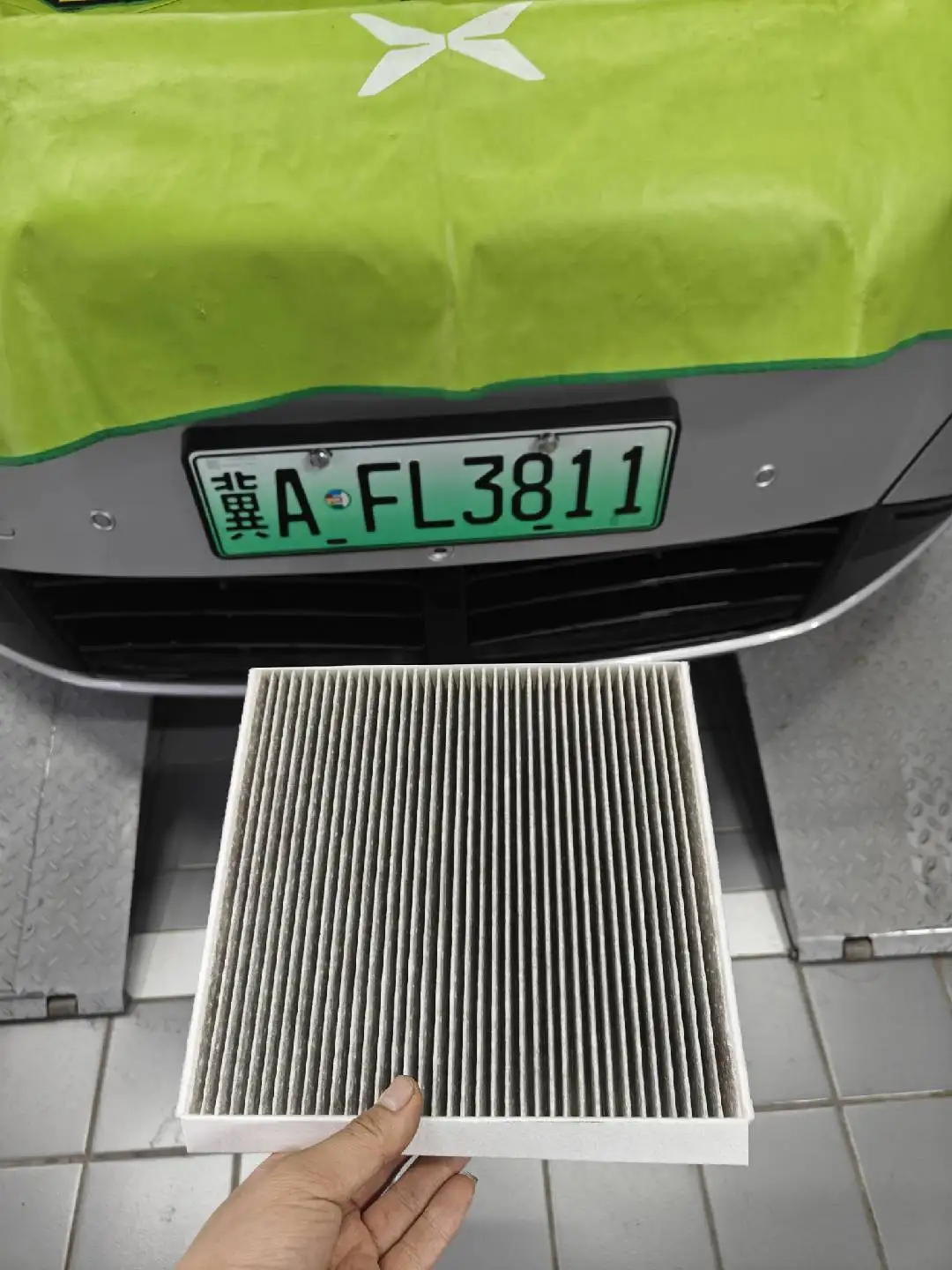

- 轮胎:清理胎纹石子、检测胎压、查看磨损情况。

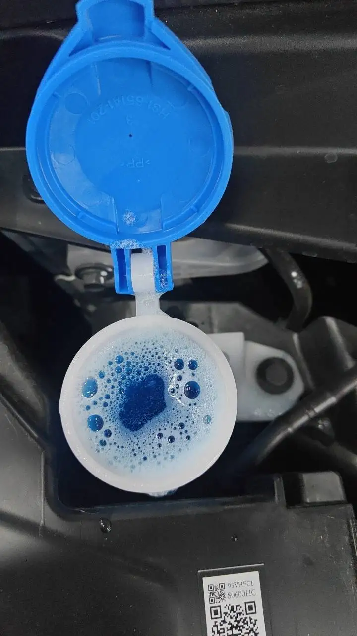

- 油液:检查刹车油、冷却液液位。
- 外观/内饰:基础清洁、缝隙检查。
三、小鹏APP 售后流程亮点
1. 全程可视化:APP实时同步维修进度(预约→取车→施工→还车),可查看环检单、施工单。
2. 远程授权:无需到场,临时授权门店人员远程操控车辆,便捷高效。
3. 专属管家:一对一服务群,售后问题可随时沟通。
