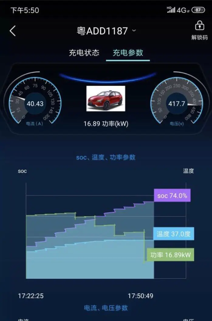

了解充电限值之前,我们先温习下充电曲线。借鹏友圈里的车主@红尘颠倒的一个图示意一下,一般来说,充电的过程的功率不是恒定的,会随着电量的增加功率有所降低,这种设定的目的是在充电完全和充电速度两者之间取得一个平衡。大家都知道,电池内的电量越大,电压也会越大,此时如果再大功率充电,可能会引起风险。借鹏友圈里的车主@红尘颠倒的一个图示意一下。
具体表现在交流充电和直流充电会有些不同:
直流充电(快充):充电电流比较大,充电曲线会比较明显,在充电末段会下降。
交流充电(慢充):充电电流比较小,一般在充电末段不会刻意控制电流,充电曲线没有明显下降趋势。
