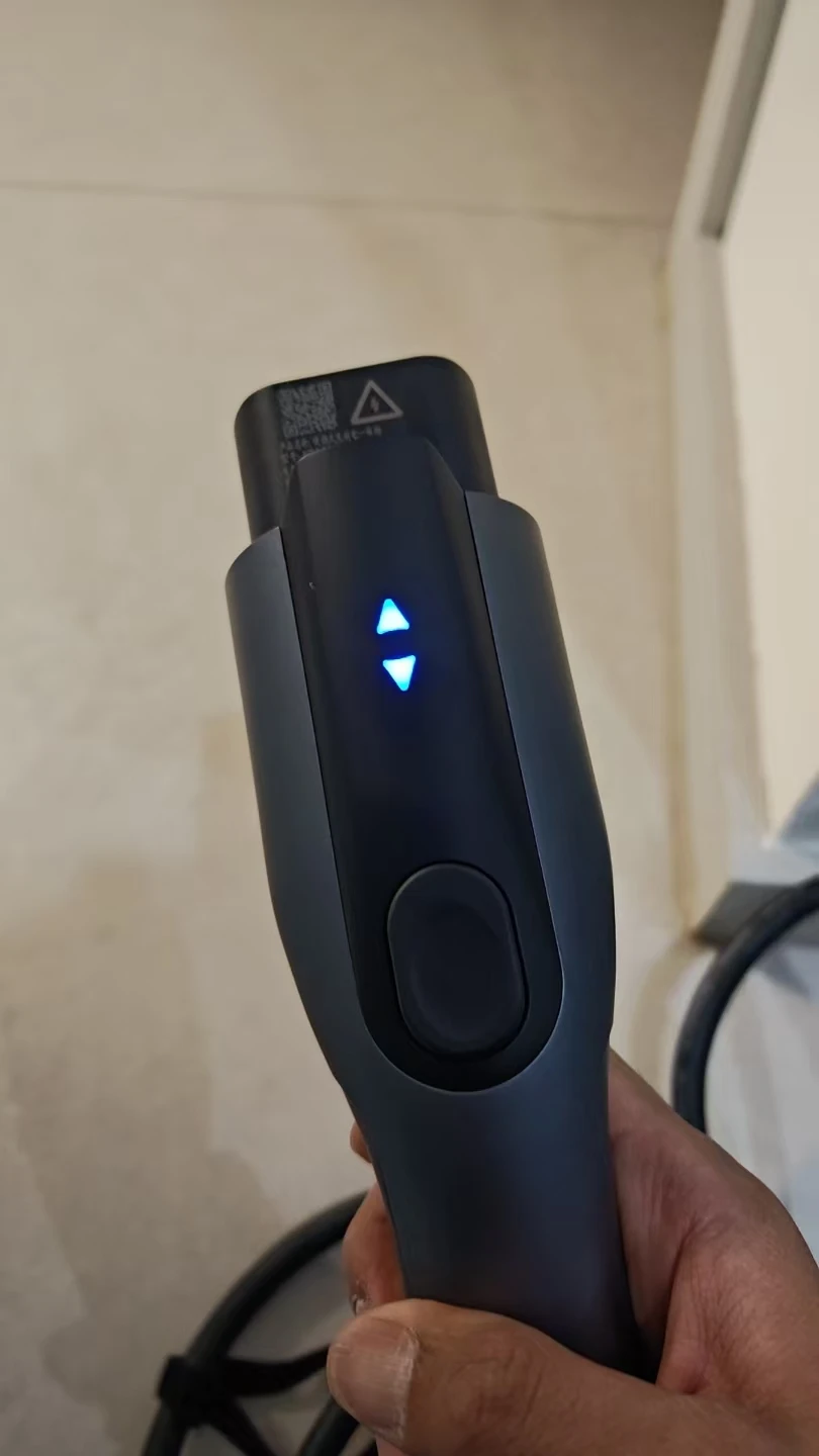

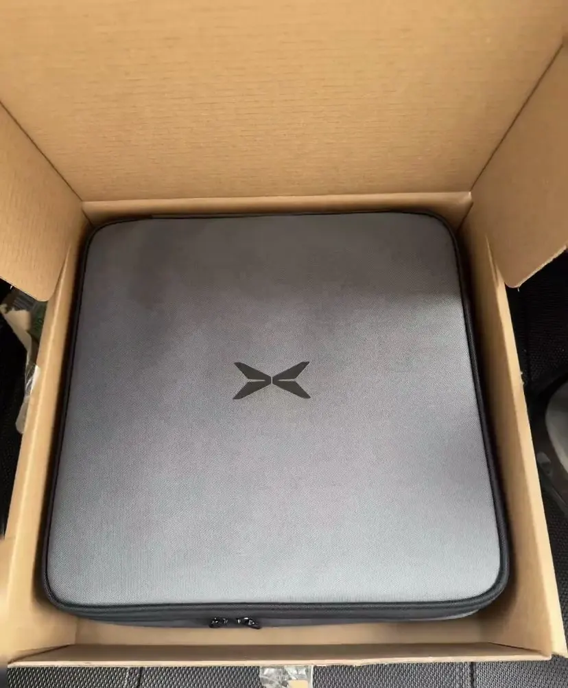

二、便携充电枪(应急/户外必备)
小鹏原厂便携枪支持16A/3.5kW,配10A转接头可插家用插座,线路建议≥2.5平方,不与大功率电器同插,使用的时候,插市电、再插车枪;拔枪先断车端、再断市电,防止打火。
注意事项❌❌
夏天一定一定!!避免高温直晒,控制充电时长,防止插座过热。冬天优先室内/温暖环境充;冷车先预热再充,提升效率与电量,充电方法可像家用充电桩一样。
安全要点❌❌
只用带接地、漏电保护的合规插座;不使用破损、非标插排,这点一定要注意,否则便携充电枪会闪黄灯,而且在户外防雨防雪,枪头与插座做好防水;发现异常温升立即停止。
我现在就是主要用的便携枪,比公共快充省50%以上,但是便携充电枪充电慢,可以选择在外面充到65%-70%,然后回家再充,8个小时可以充满。

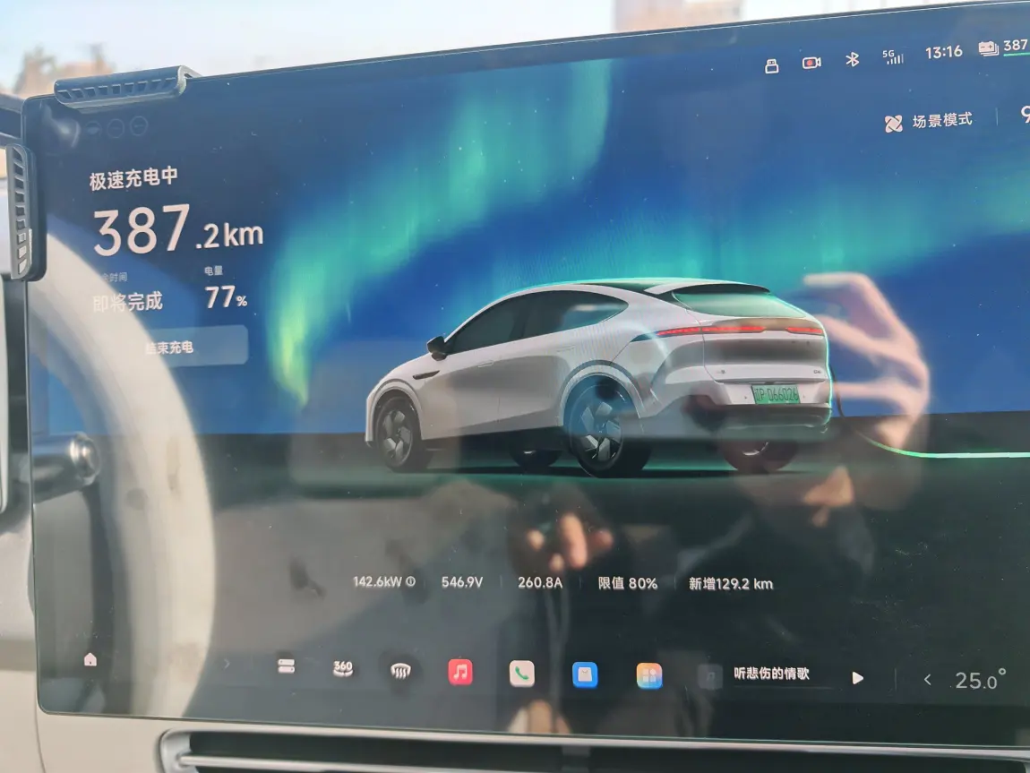

三、外面公共充电桩(长途/补能)
桩型选择小鹏S4超充(最高480kW)优先,速度快、温控好;其次国网/特来电主流直流桩。慢充可以选择商场/小区交流桩,适合长时间停放,更护电池。
注意事项❌❌
夏天选地下车库/阴凉桩;快充到80%就停,后段电流小、发热大。冬天可以导航到超充自动预热,在充放电里可以设置提前电池预热,充电更快;还可以低温先慢充升温,再转快充,一定要避免-10℃以下冷车直快充。
安全要点❌❌
电充时不车内长时间开空调、不盖车衣;留意桩体与线缆温度。结束充电先APP停止结算,再解锁拔枪,避免锁枪。
