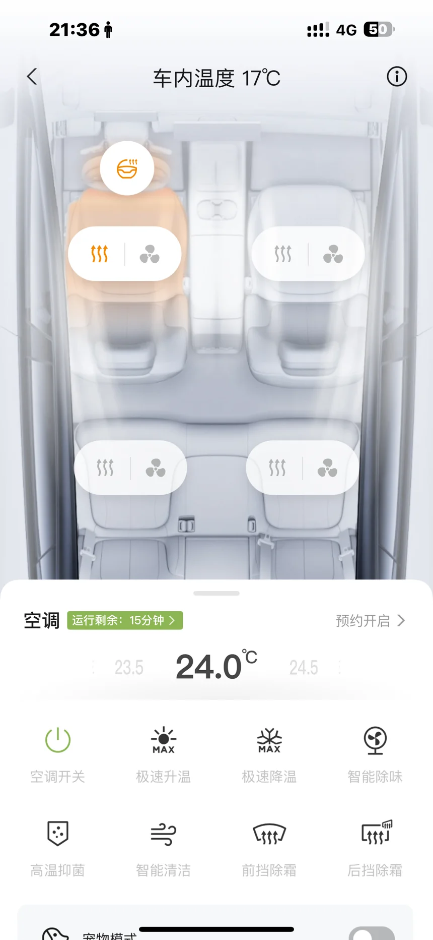

第一点:用车前15分钟打开电池预热,开启方向盘加热,座椅加热,打开空调,开内循环,温度设置在23度至25度之间,出风口吹前挡风玻璃和脚下,这样当你进入车内,你就体会到什么叫爱的温暖了!
