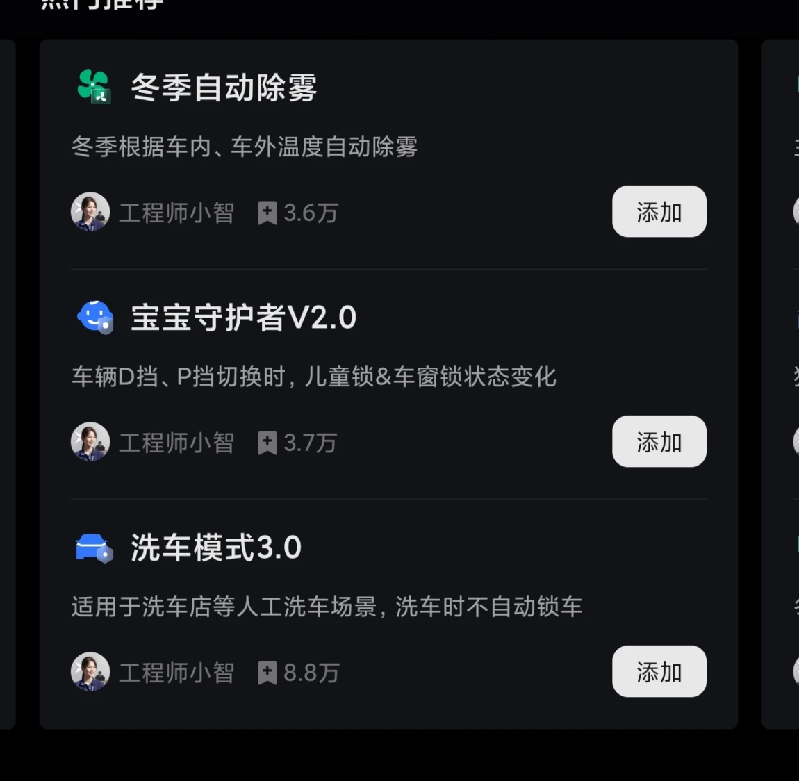

3.高效除雾不慌张:前挡起雾时,最有效的方法是直接呼叫 “你好小P,打开除雾”​ 。系统会智能开启前风挡除雾、后视镜加热及后雾灯,形成高效除雾
。切记不要用纸或抹布直接擦拭,容易留下水渍且不安全。

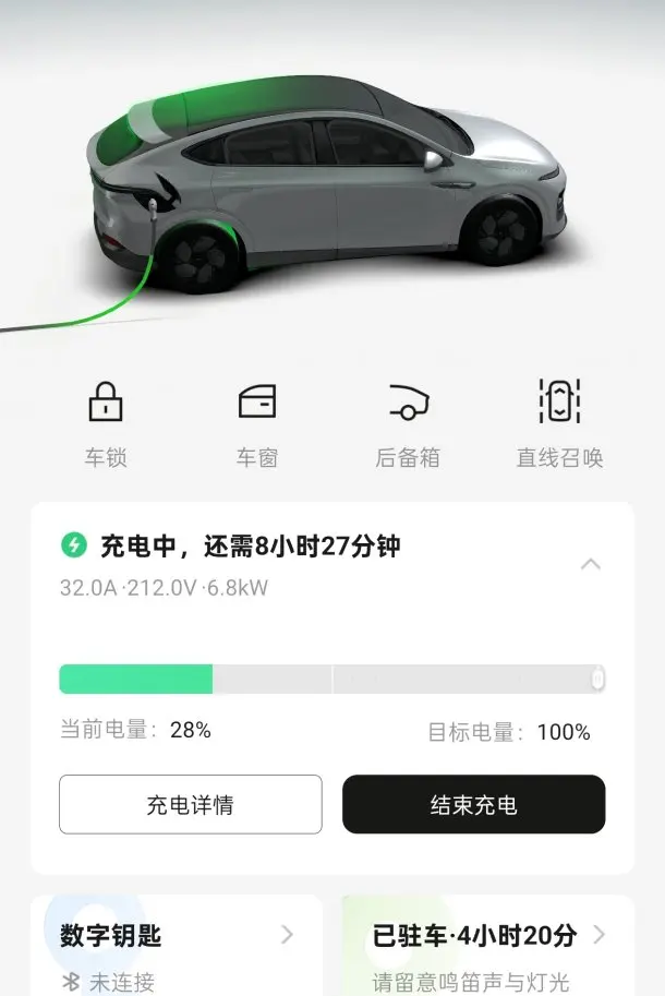

•善用电池预热:这是P7+的一个“隐藏大招”!在充电桩上插着枪时,可以通过APP或车机开启电池低温预热功能。这样系统会利用电网的电量为电池加热,使其在出发时达到最佳工作温度,不仅能提升低温下的动力响应,还能有效改善续航并缩短后续充电时间
•充电时机有讲究:冬季充电,尽量选择室内停车场,并在停车后立即充电,利用车辆的余温,可以有效降低充电损耗,让充电效率更高2

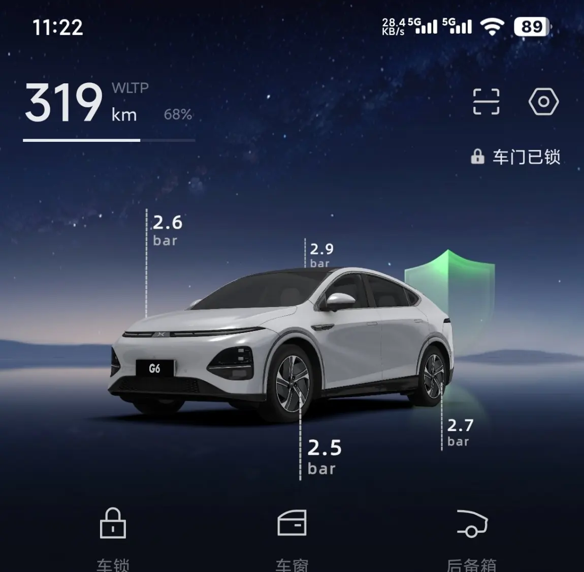

•检查胎压不能忘:低温会导致胎压降低。保持合适的胎压(例如,使用20寸轮毂的P7+可将胎压调整至2.7bar左右)有助于降低行驶阻力,对节省电耗有积极影响
