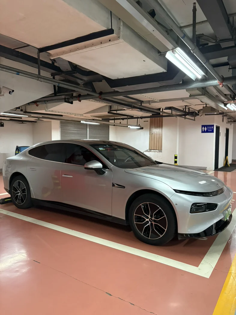

作为小鹏P7i的两年老车主,每年冬天都要和南方特有的湿冷“掰手腕”。不同于北方的干冷,南方0-10℃的低温搭配80%以上的湿度,那种“魔法攻击”对新能源车和车主都是双重考验。这两年跑遍了川渝的城乡道路,从日常通勤到春节返乡跨省高速,我摸透了P7i在南方过冬的脾气
🔴能耗控制:对抗湿冷的“精准控温术”

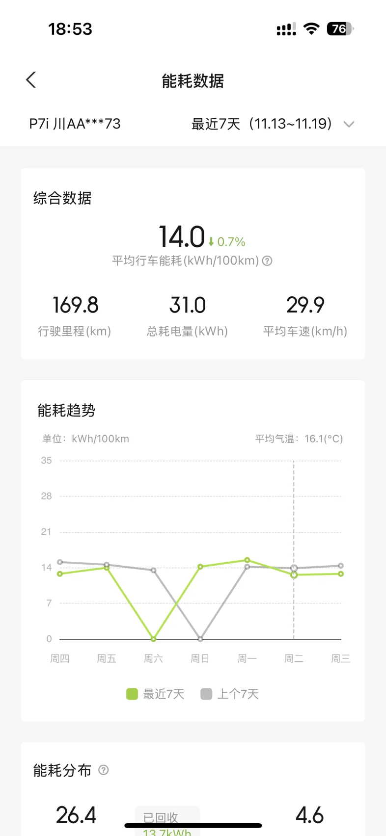

南方过冬,能耗控制的核心是对抗“湿冷魔咒”。刚提车时不懂技巧,开着AC猛吹热风除潮,百公里电耗直奔17度,续航打七折都嫌多。现在摸索出“精准控温组合拳”,电耗稳定在14度左右。关键要抓住两个点:提前预热和少用AC。出发前15分钟通过App开启空调,调至24℃大风量,先把车内潮气和寒气赶出去;上车后立刻关掉AC,风量降至2档,转而开启座椅加热和方向盘加热。这两个功能功耗比AC低一半还多,靠着体感温暖而非强行制暖,续航硬生生多挤出来40公里,通勤一周充一次电完全够用。

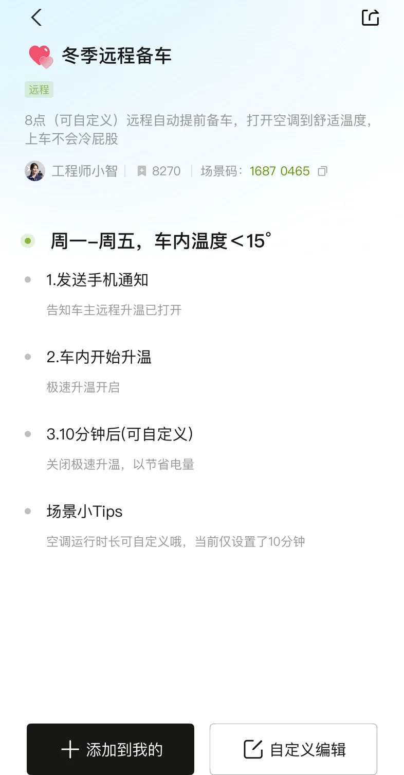

智慧场景功能,简直是为南方湿冷天量身定制的“神器”。我自定义的两个场景用了就再也离不开。“晨间通勤模式”设定每天7点20分自动触发,此时电池会提前预热到最佳工作温度,空调自动切换为内循环24℃,主驾座椅和方向盘加热调到2档。我洗漱完下楼,拉开车门就是一股暖意,座椅和方向盘没有丝毫冰凉感,再也不用哆哆嗦嗦等升温。另一个“雨天除雾模式”更贴心,只要说“你好小鹏,雨天开车”,系统会立刻关闭AC、开启前风挡除雾,同时自动降低车窗1厘米平衡内外温差,几秒钟就能驱散玻璃上的雾气,雨天行车安全感直接拉满。

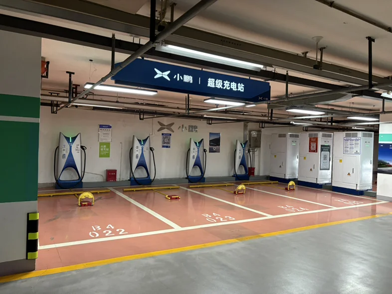

补能方面,P7i在南方冬季表现很稳定。去充电站前,我会在车机上提前20分钟开启“电池预热”,即使是10℃左右的气温,也能让电池温度快速升至最佳充电区间。上次春节返乡,在服务区充电时,从30%充到80%只用了45分钟,喝杯咖啡的功夫就满电复活。
