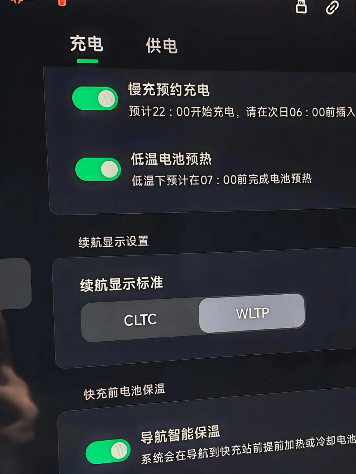

- 预热两步走:出发前30-45分钟,用APP同时开启“电池预热+座舱预约”,插枪状态下预热不耗电池电量,上车直接享暖舱,电池也能提前激活到25℃最佳工作温度 。

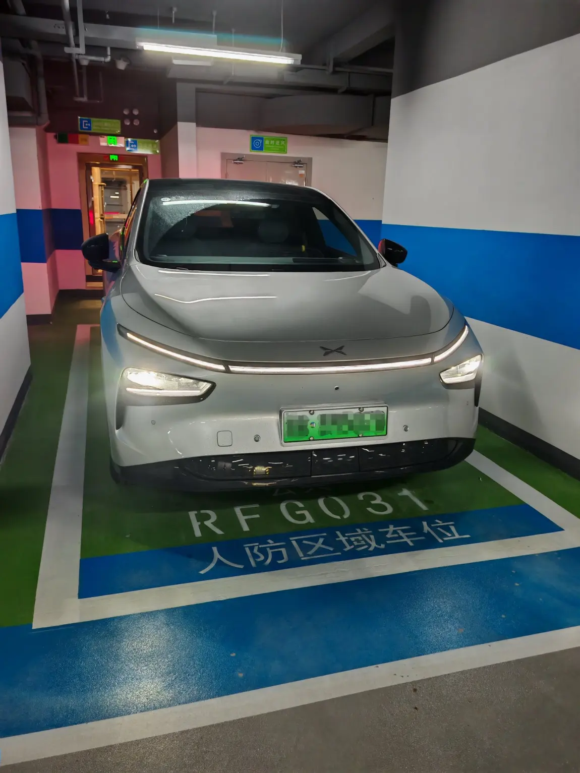

- 停车优先选地下车库或背风位,没有地库就套上加绒车衣,能减少夜间续航损耗15-30公里;长期停放(超3天)保持50%-80%电量,关闭哨兵模式,每周启动运行20分钟以上,避免电池亏电。

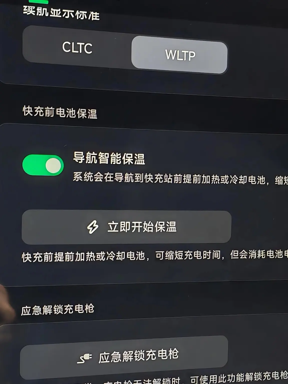

- 电池预热是关键:环境温度低于15℃且电量>40%时,出发前或导航至充电站时,通过APP开启“电池预热”,插枪预热更省电,能让快充时间缩短20%以上,-15℃极寒环境下也能提升充电效率 。

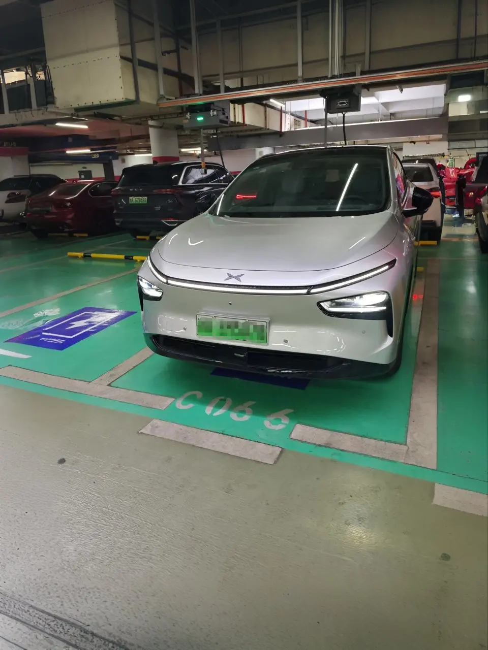

- 充电时机有讲究:刚开完车趁电池有余温立即充,效率比低温冷充高30%;优先选正午11点-下午3点或地下车库充电桩,避开凌晨零下时段;日常充到85%即可,长途放宽至90%,每月满充1次静置1小时,帮助电池校准续航 。

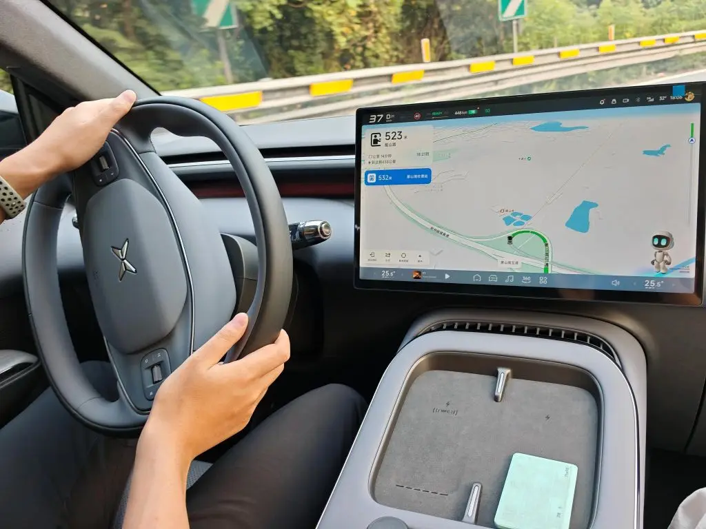

- 驾驶习惯要温柔:避免急加速急刹车,城区用单踏板模式+中高动能回收,高速保持90-100km/h匀速;冰雪路面调弱动能回收,用经济模式缓踩刹车,既安全又能减少能耗波动。
- 减负+智能设置:后备箱清空露营装备等非必要物品,减少车辆负重;自定义“冬季场景码”,设置气温低于10℃自动预热,科技直接贴合需求 。

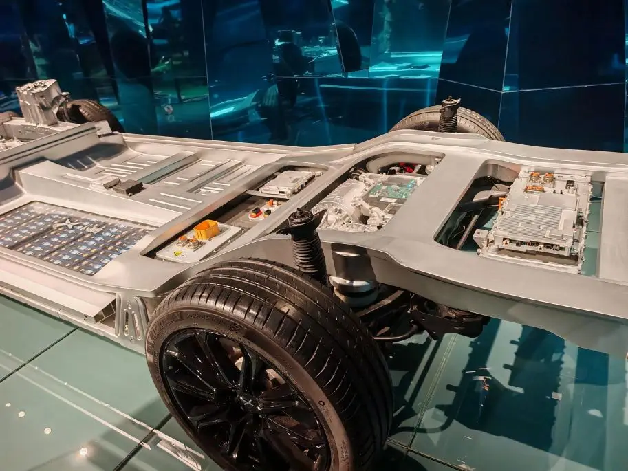

其实G7的X-HP热管理系统在冬季表现很能打,只要用对预热和设置技巧,就能告别续航焦虑。各位鹏友如果有其他好用的妙招,欢迎在评论区交流🤝~
