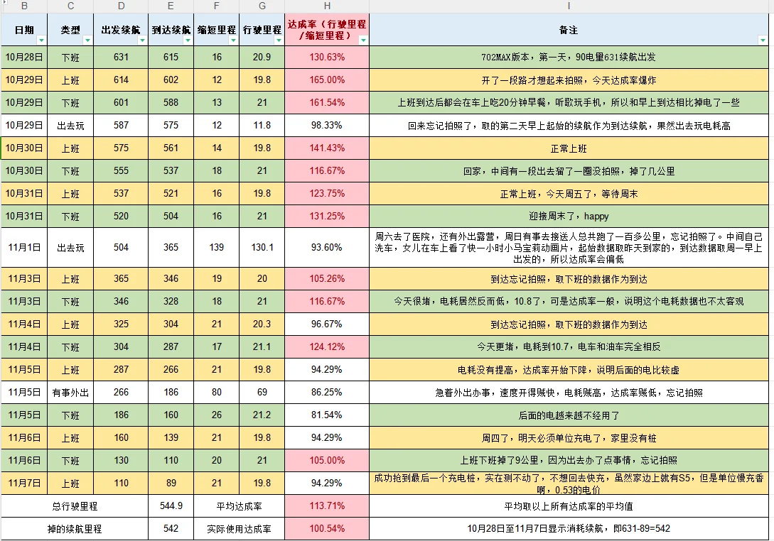

最近刚换电车,发现自己的车子续航达成率还挺高,就想着要不找个机会测一下。咱先说明,不是专业机构,就是纯粹记录自己上下班及正常用车,只充到90%电量,剩余10多的时候就去充电了,所以结果准不准确大家自己判断,因为很随意,所以中间很多次照片忘拍,请大家见谅。
说明一下测续航的基本思路,记录出发和到达时候的续航,再用表显的行驶里程除(出发-到达)就是单程续航达成率。一个充电周期的表显行驶总里程除一个充电周期的续航差值,即是这个充电周期的续航达成率。
测试背景:车型为2023款702max,上牌时间2025年3月,坐标福建,平时上下班两个人,出去玩四到五个人。热了就开空调,不热就不开,全程导航,辅助驾驶大约占比50%,音乐必开。

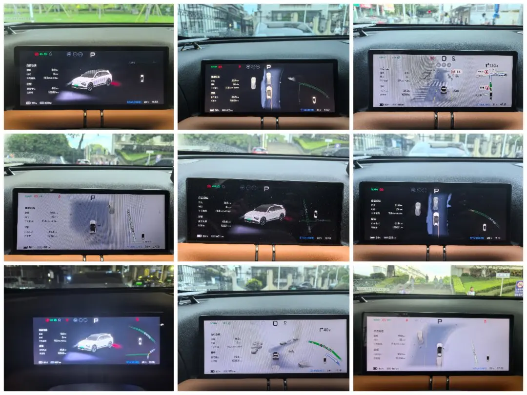

因为图片较多,我拼了图可能开不太清楚,但是第一天和最后一天的是单独上了图。
结果测出来是CLTC续航达成率超过100%,对,没看错,是CLTC!
结果可以看下图,我还做了个表,大家凑活看哈。
