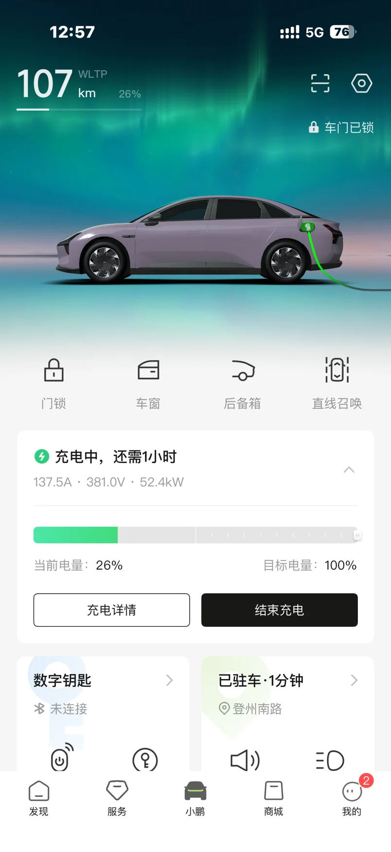

2. 充分利用电池预热功能
· 预约充电/预热:大多数电车都有App预约功能。在出发前0.5-1小时,通过手机App远程开启空调或电池预热系统。
· 好处:
· 提升续航:预热后的电池能更快进入高效工作区间,直接提升低温下的续航里程。
· 改善充电:去直流快充站前,如果车辆有“充电预热”功能,务必开启。能极大提升在超充站的充电速度。
· 乘坐舒适:上车即享温暖车厢,无需等待。
