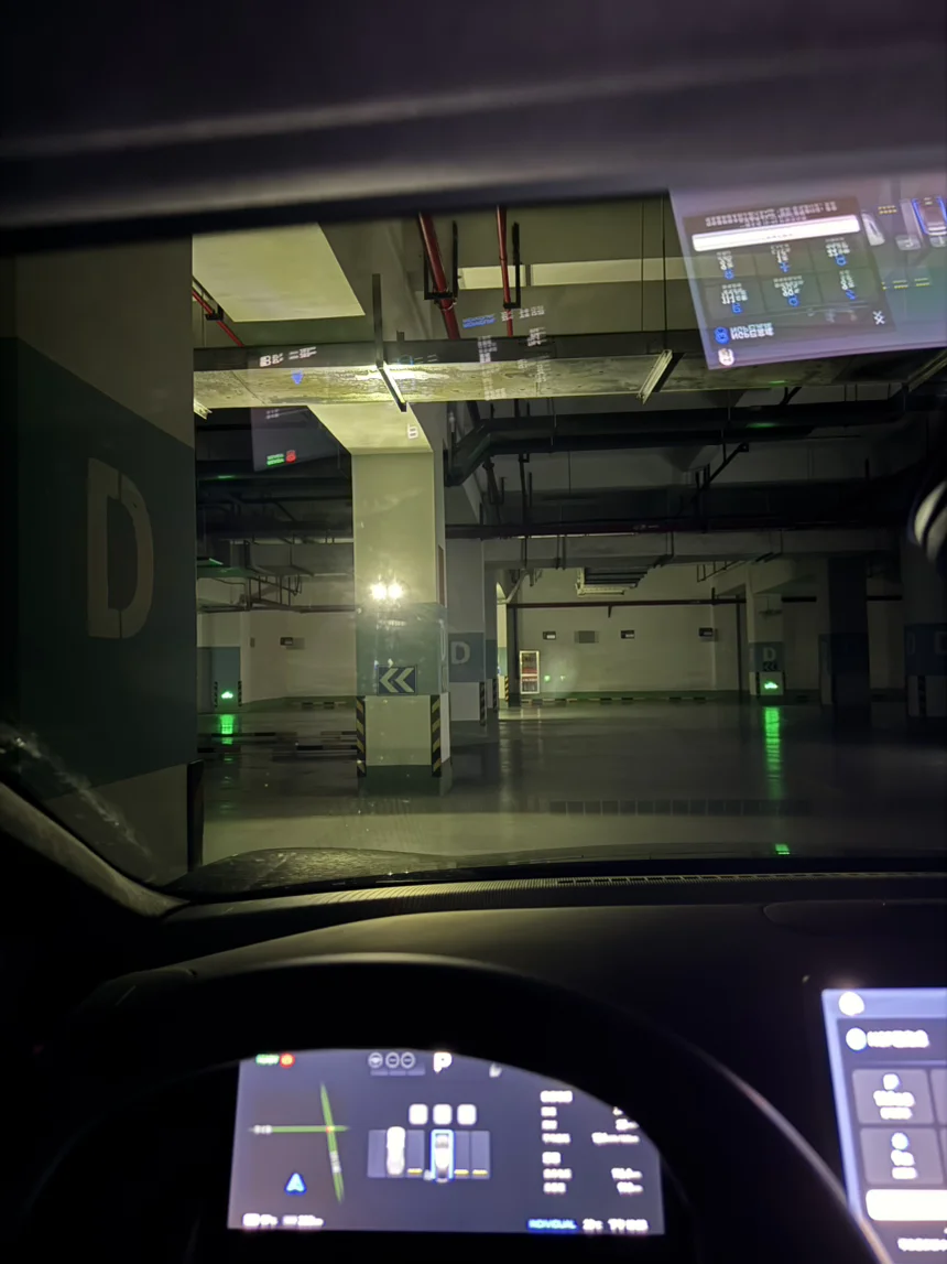

6)停车选位:尽量地库或背风位,减少冷浸耗电与除霜时间。
