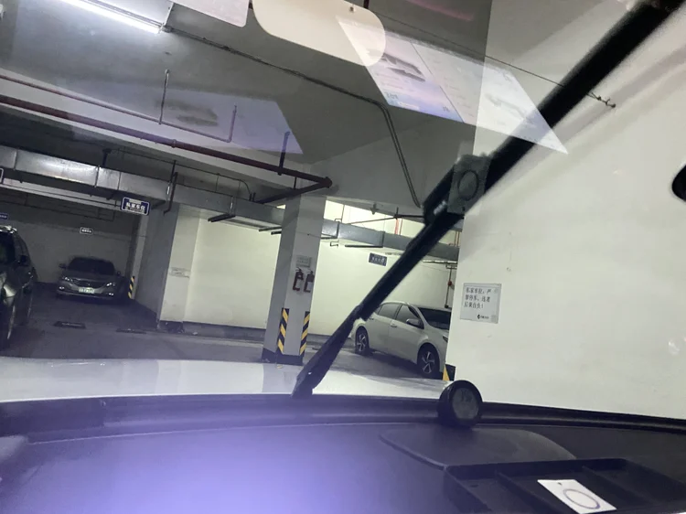

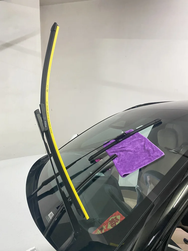

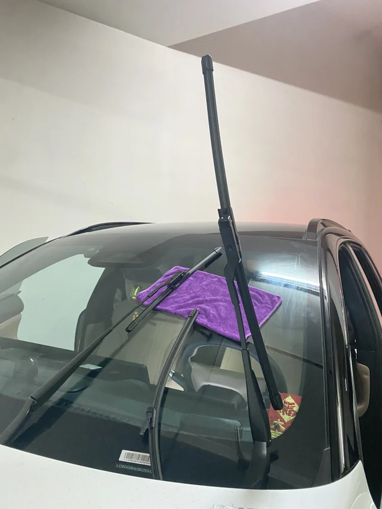

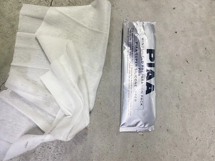

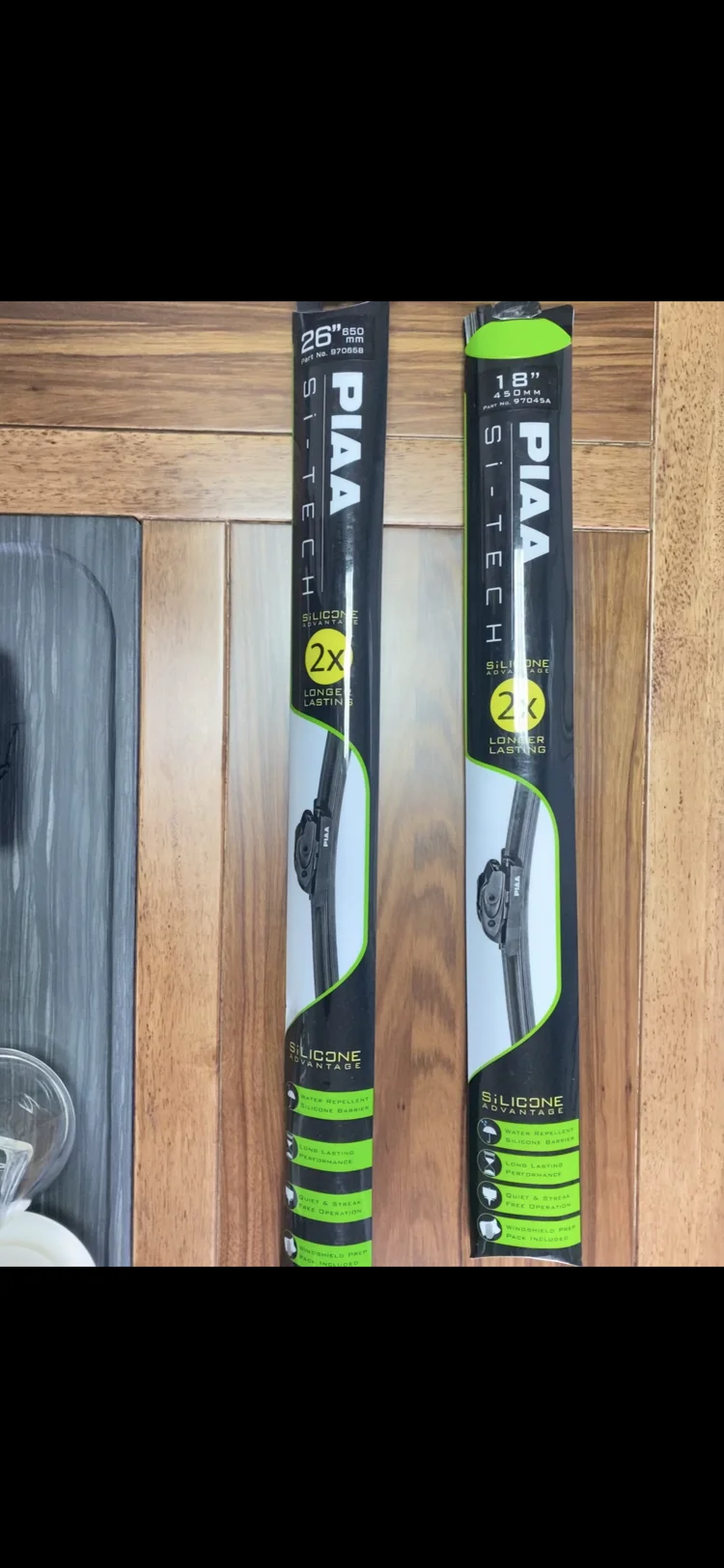

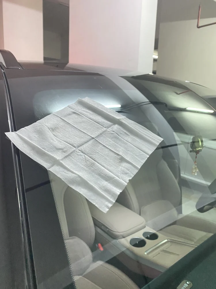

由于对G9原车雨刮不太满意,今天新购买一直信赖的PIAA雨刮到了,挺贵的,本想要日本原产地的,结果因小鹏的卡扣特殊设计,只能选印尼产适合安装的,主驾的24寸也换成了26寸,可以刮大一点面积,副驾还是原来的18寸,安装也比较简单,先用一片自带的酒精布把整个玻璃擦干净,再在车上使用点击前雨刮维修模式,放一条干毛巾在对应的地方免提起雨刮器时不小心打到玻璃,把原雨刮器卡扣中的按点按下去就可提出来,再安装上新的,另一边也同样的操作,安装完后点击恢复前雨刮维修模式,用PIAA与别的产品不一样的操作是最后一步,坐到车上关上所有门,打开雨刮器干刮3-5分钟停止,玻璃上会出现两条黑灰线条,用新的酒精布重擦干净就可去除完成全部了。然后就可以喷雨刮液,感受一下PIAA的带来的静音与洁净。
