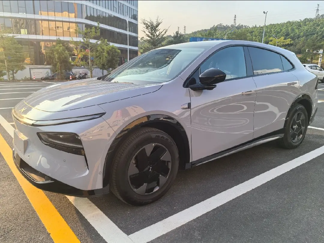

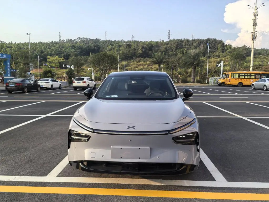

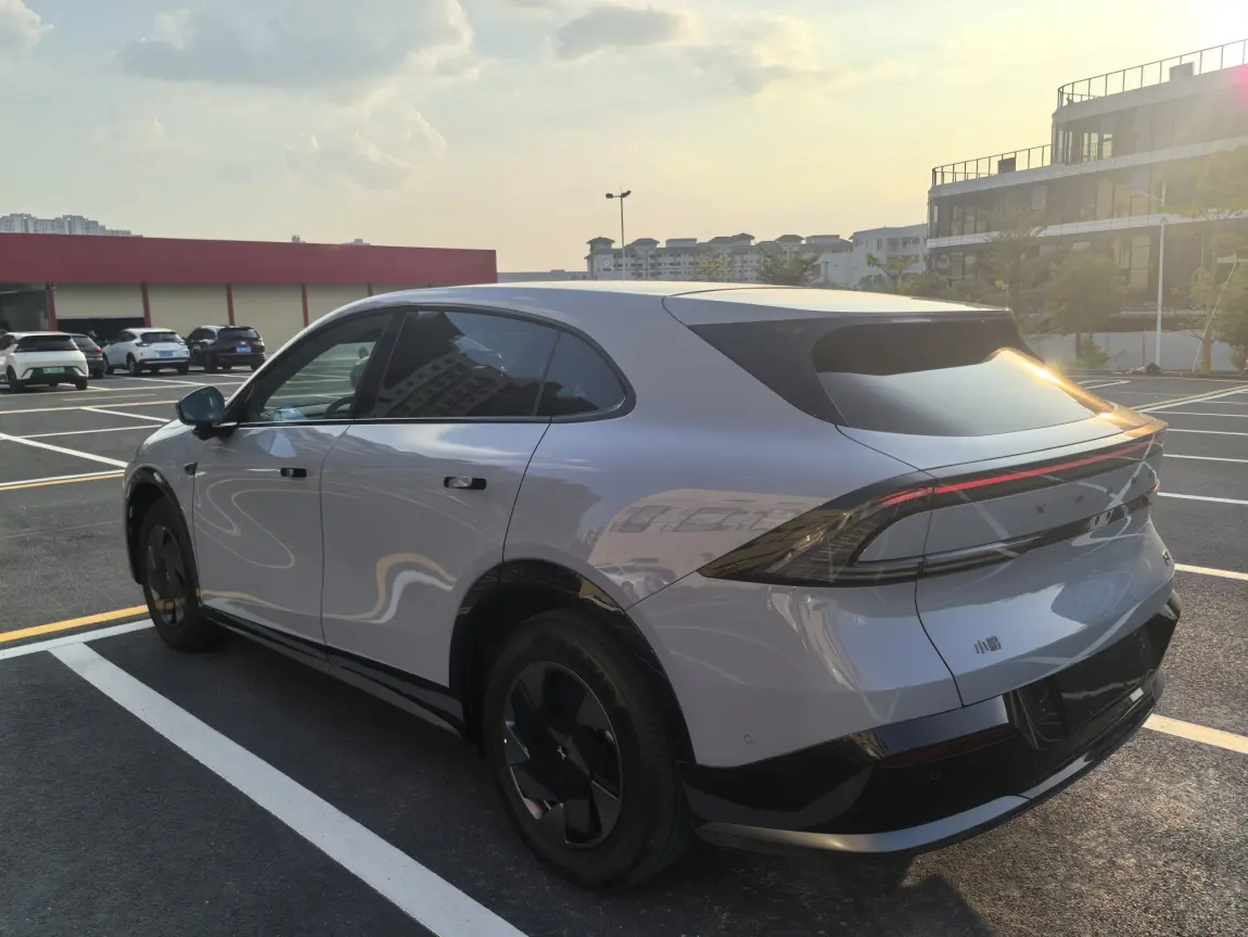

#我的提车作业# 买的是602的版本,选的是星昼灰+秘境蓝的配色,这个颜色确实不怎么上镜,裸眼看确实还不错,本来想选银色,但考虑到之前的车也是银色,想换换风格。
没上702的版本现在用起来确实有点后悔,但是没考虑到电池健康冗余要留20%的问题,觉得小鹏电控做得好,602打八折能有480km足够了,实际情况是平时基本到20%就会充电了,不用使用得到空电(对电池很伤)。但是绝大多数时候也是在市区通勤,所以问题不大。不差钱的鹏友盲选702+20寸轮毂。

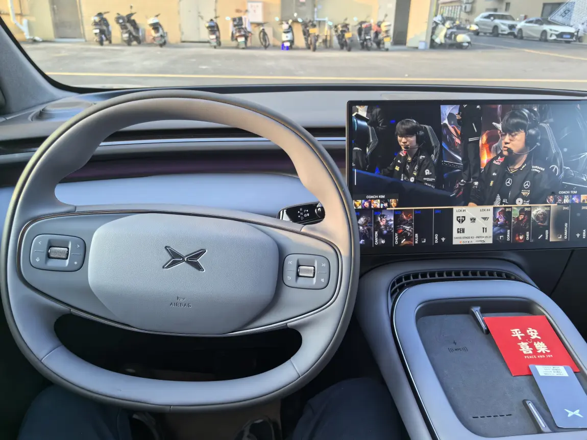

2.乘坐舒适性,座椅厚度足够,支撑性舒适性都很好,而且前后排都配备了座椅加热、通风、按摩,特别要表扬一下按摩功能,模式有好几个,按摩力度也够,很实用很赞的功能。

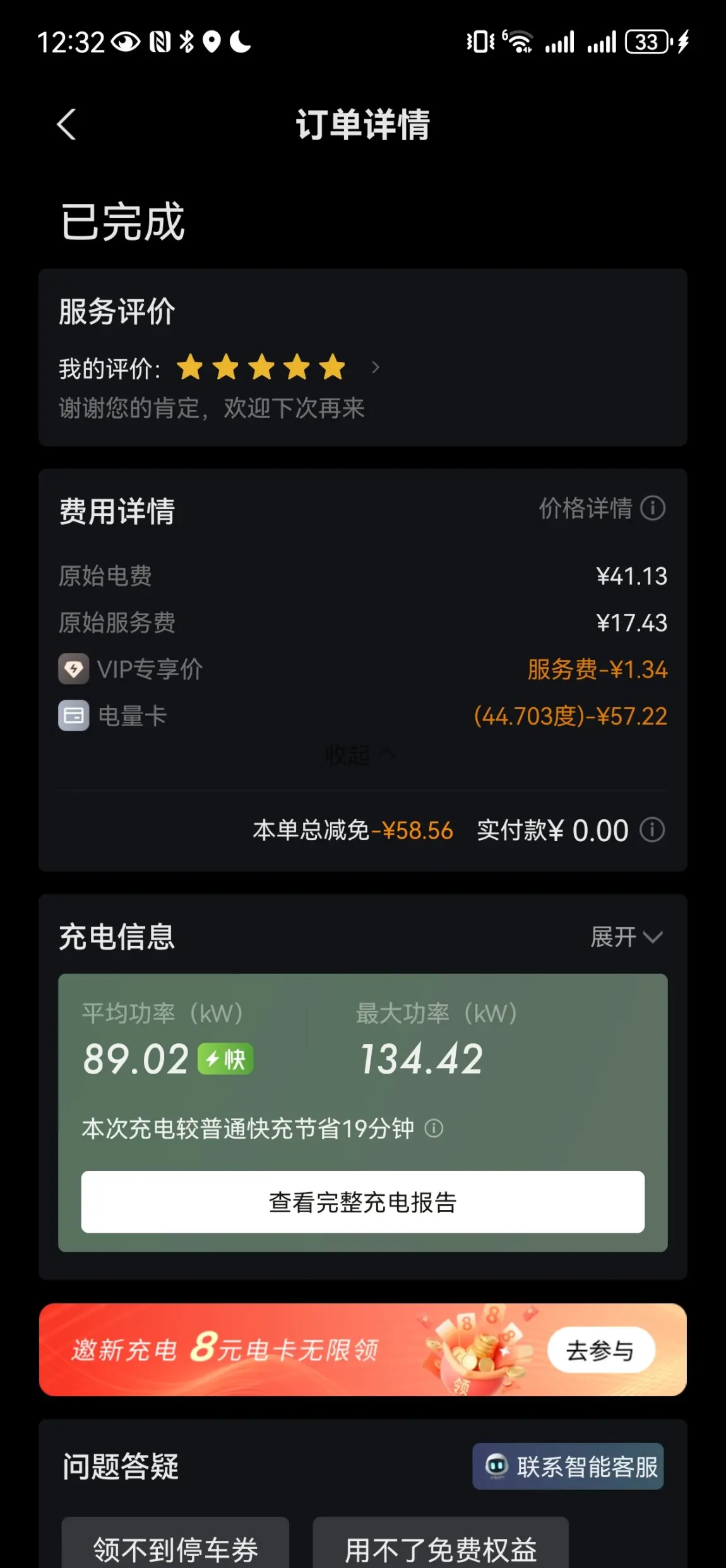

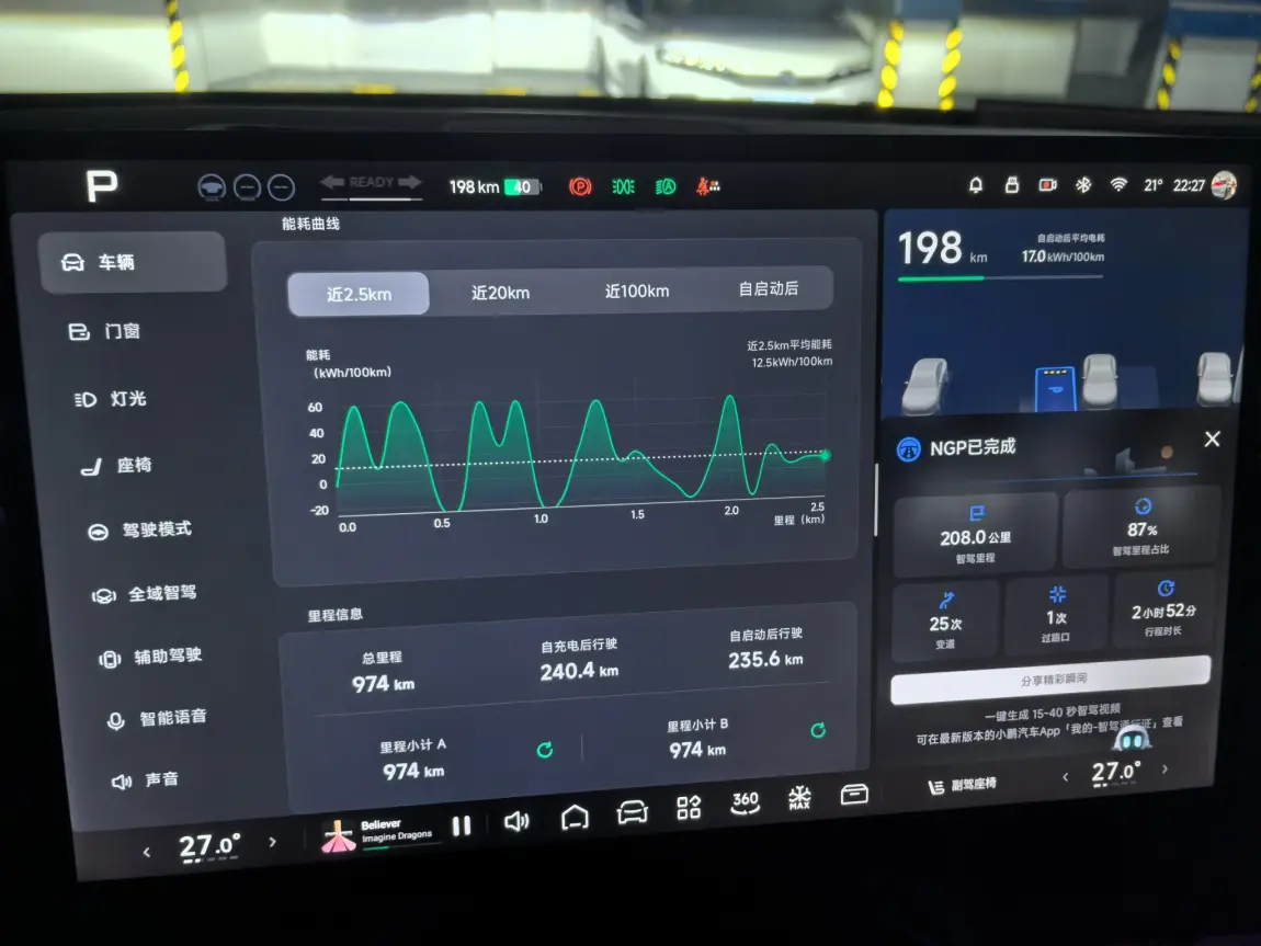

4.续航:我开了一个星期下来,总里程跑了978km,家里的充电桩还没装好,都是在用小鹏自建桩充电,充满wltp显示494km,这个星期城区60%+高速40%,在城区电耗12.5,高速就要看时速了,100-110公里的话电耗为14-15,时速≥120km,电耗就高了许多(大概是18-20)。所以不赶时间的情况下110应该是比较高效又节能的速度🤣。

那些下班躺在车上等人,刚好想起正直lol世界赛faker的比赛,许久没看,躺在车上看了一小局,打开按摩功能,舒服的享受了一阵,去去班味。
