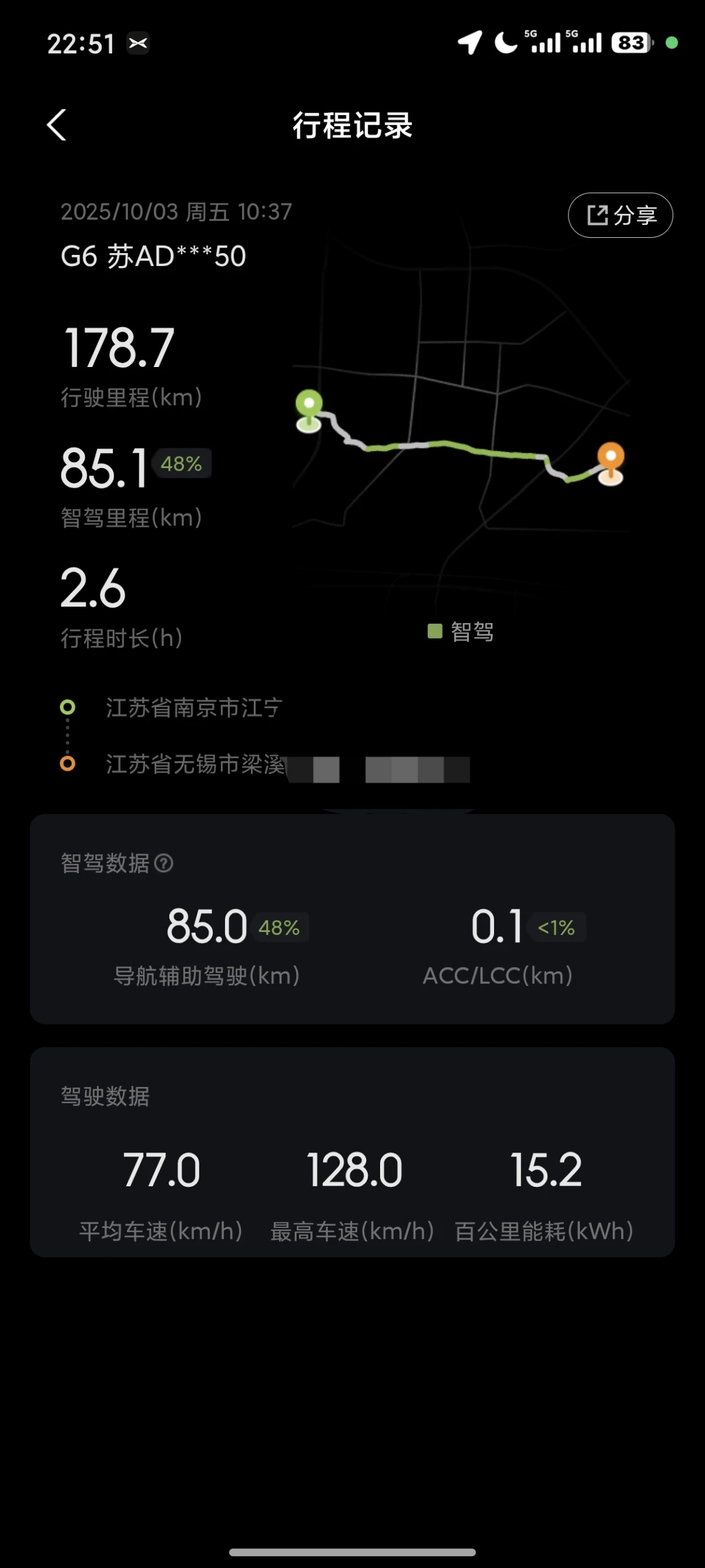

首先交代下我的车型是G6 580pro,路程是南京至无锡,全程180公里不到。我总结下优缺点:
1、这次更新开启智驾,跟车距离明显拉远了,根据经验,得➖一格的跟车距离符合你以前的习惯。
2、南京到无锡高速车道大部分是两股或者三股,车辆在中间车道时候智驾变道很积极,但是车辆在最左侧车道时候就很保守,特别是前方车辆及时在100公里多的时速,智驾就会犹豫不定,变道没有以前积极,感觉很笨,偶尔会变道。

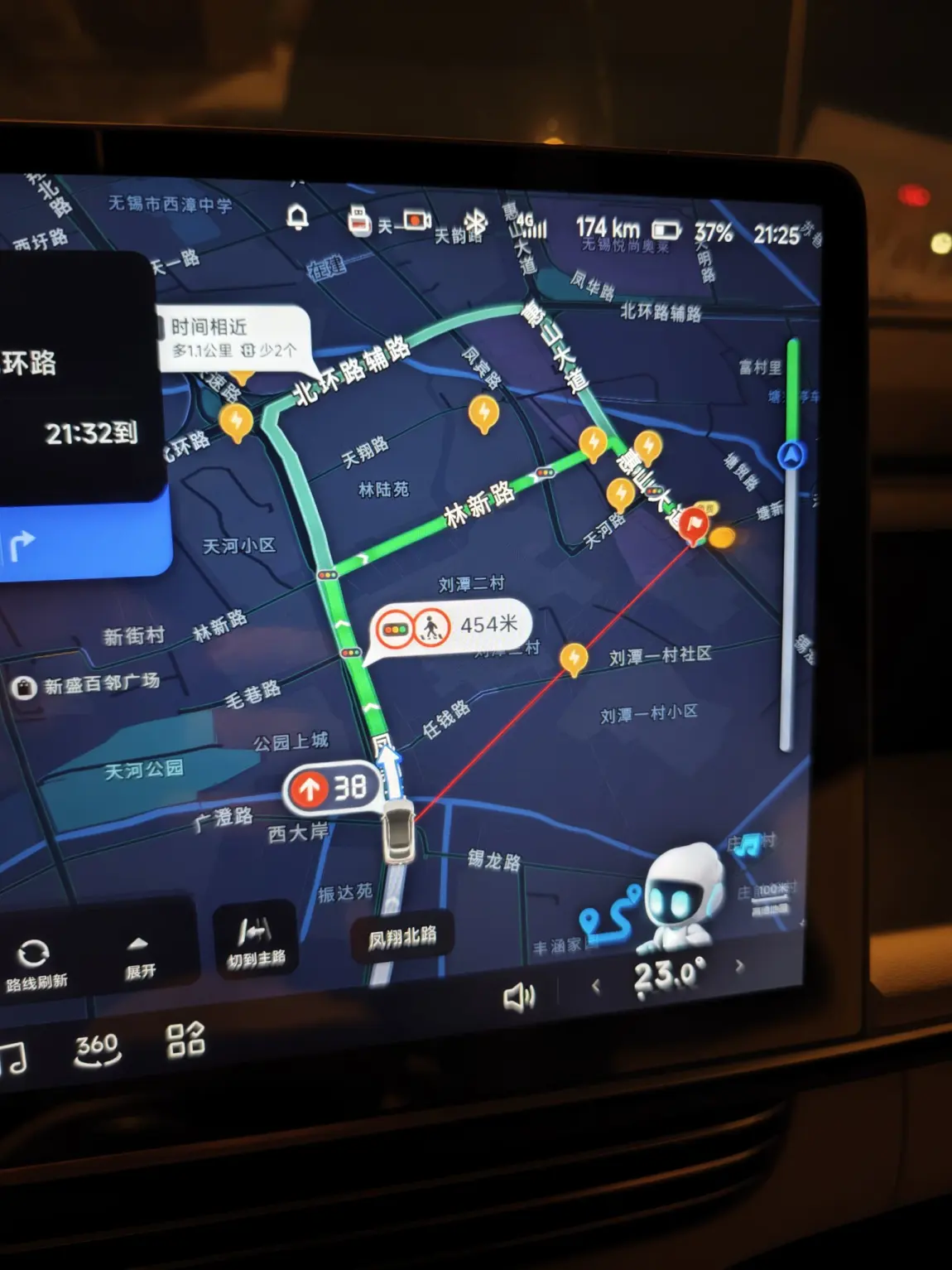

3、车机定位有问题或者地图软件问题,车辆会不定时通报变更新路线,但是路线又没变,图就一直切视角然后恢复,还有路线推荐居然会绕路,匪夷所思。
4、优点也是有的,我感觉智驾比以前更省电了,可能保守的智驾策略有关?
5、车机的热点网速似乎有所提高
6、在充电到80%之后的充电功率有明显提高,我看了下最近的S4充电功率超过80%时可以到75KW以上。
其他的暂时没有了。总体而言我觉得这个版本有点失败,特别是针对580pro的车型。我的观点是我并不是贪便宜要上max的功能和性能,但是你把pro该有的高速智驾完善好即可。那些SR和城市智驾我觉得pro车型还是有自知之明的。
