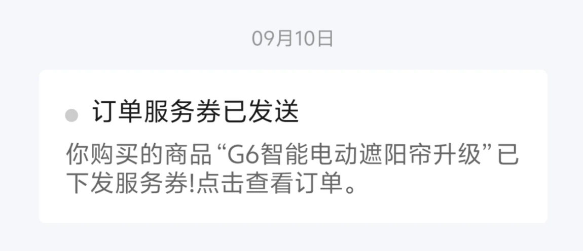

4月份参加众筹电动遮阳帘,苦苦的等待终于熬过了5个月。9月10号收到兑换劵,当时我的心情比收到高考录取通知书还激动,哈哈!

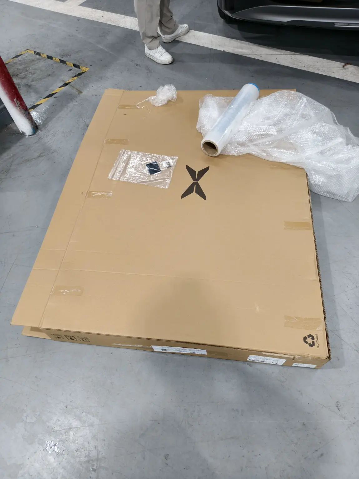

整个包裹很大,不是一般的快递物流,整体有电视那么大。所以物流时间久一点可以理解。

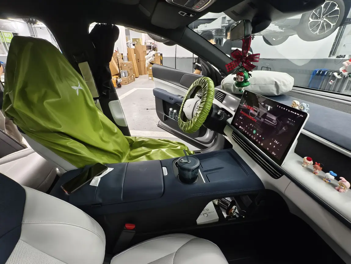

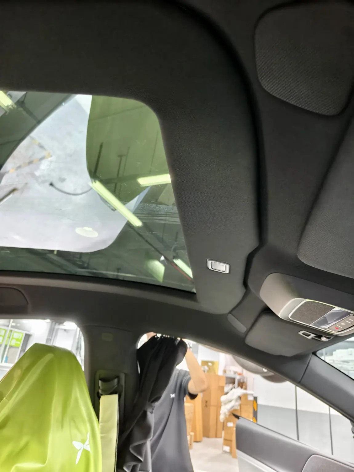

师傅安装很专业,还给我的老6安排了保护措施。

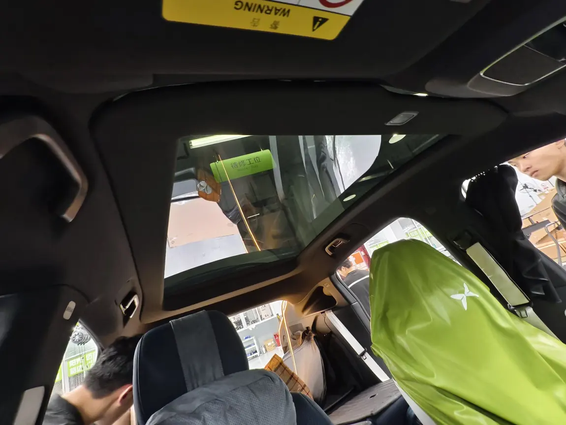

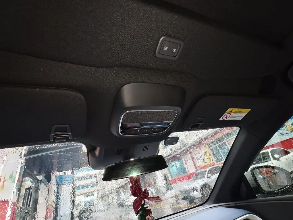

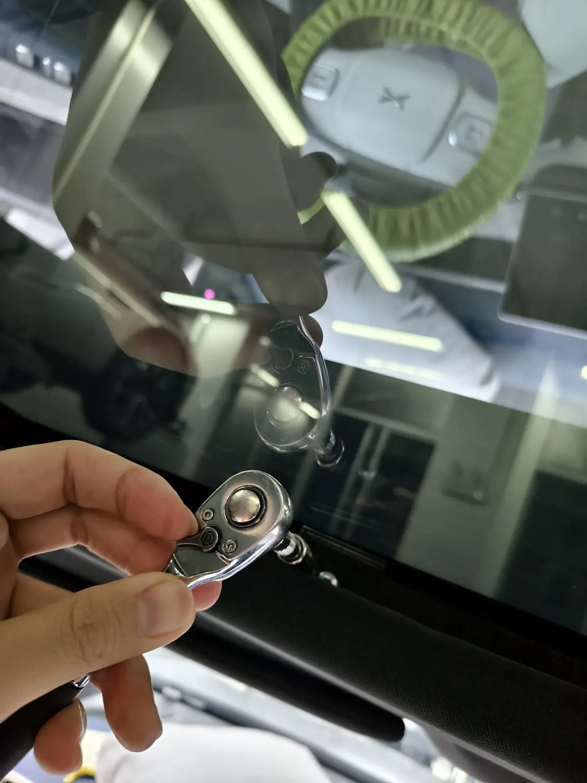

大家安装或者验收的时候可以留意一下前面按钮这里的缝隙,因为遮阳帘可以前后调整位置的,如果前面缝隙比较大可以让师傅调整一下。因为之前看网上有人安装g9的时候反馈缝隙大,不是产品问题,安装调整一下就好了!!
因为自己有点强迫症,找师傅拿了小工具自己做了一下螺丝的调整。

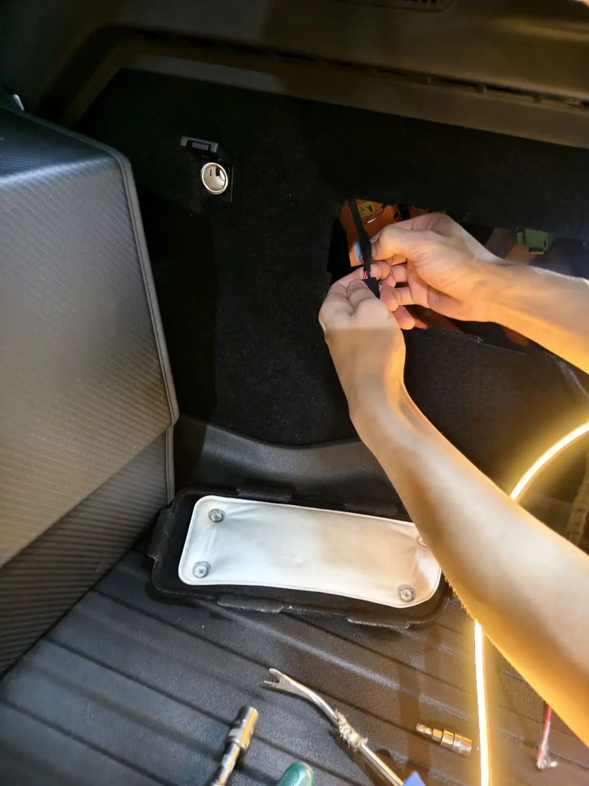

遮阳帘固定好之后,最后就接线,供电应该是共用的后备箱的供电口,所以提醒大家后备箱不要用超功率的电器。
最后基本上就差不多安装好了,调试一下就好了。

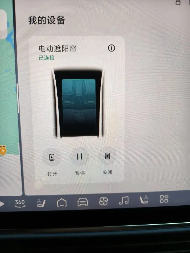

关于语音控制:
现在版本还不支持小p语音控制,预计11月版本会ota更新,可以期待一下。
所以出厂会给你安装一个app可以车机控制,当然物理按键也可以。

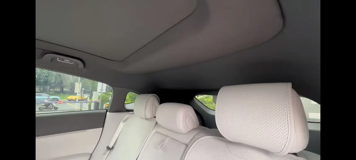

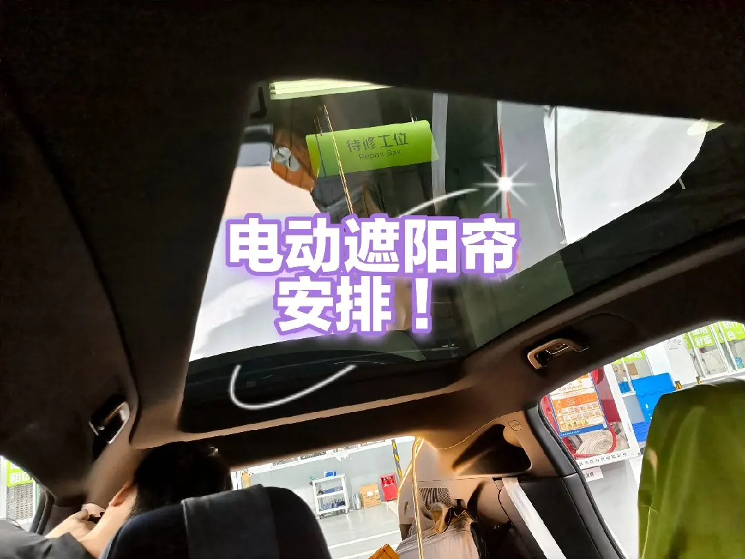

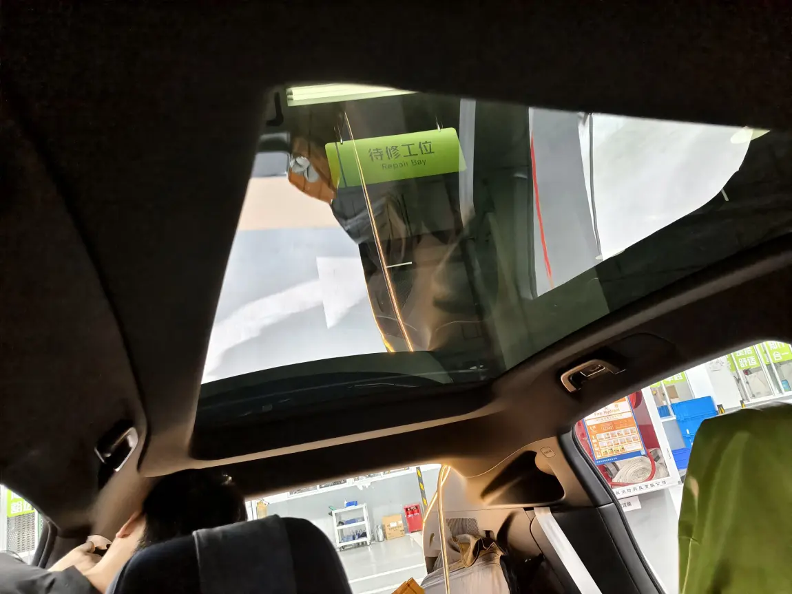

最后大家看一下效果。
马达 声音不大,左右两边完全没有缝隙,前后缝隙看自己取舍,如果需要前面缝隙效果好就得牺牲后面缝隙,不过后面其实不太看得见,问题不大。因为整个遮阳帘是可以调整位置的。
至于色差呢,也还行,不太看出来,我这款是织布的。
