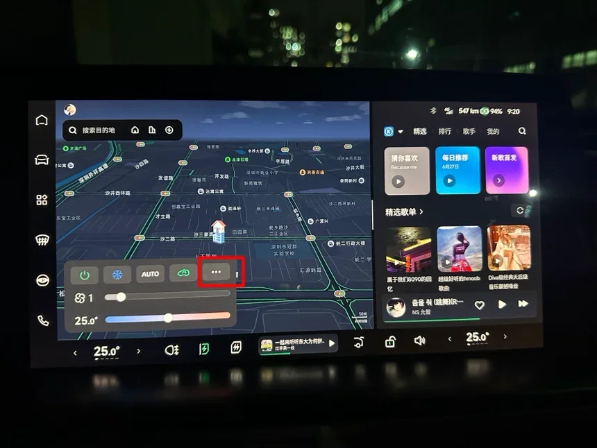

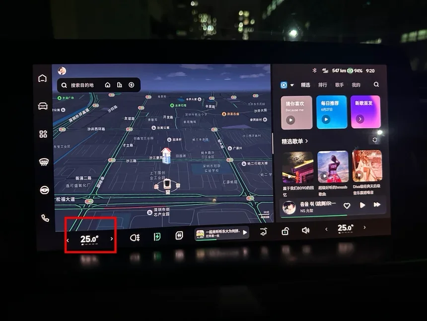

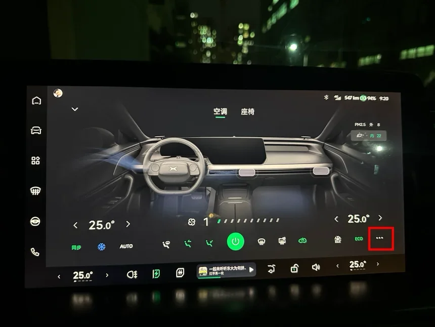

①在小鹏中控大屏幕上的天玑系统的主界面—空调温度处点击一下。
点击后会出现空调的快捷操作小界面,在这个快捷小界面点击右上方的按钮,就会跳出空调的设置界面。

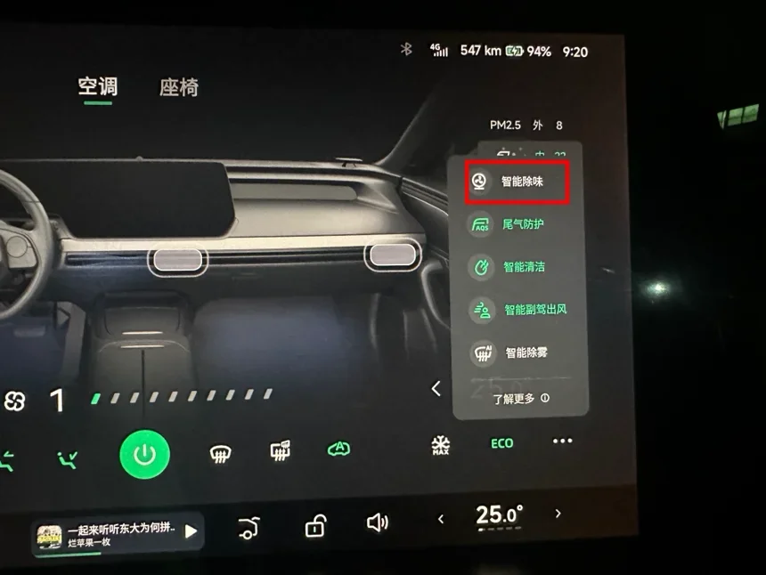

②在空调主界面又边,有一个三个点点的按钮,把它点开。就会有很多选项。
③跳出选系后,就会看到第一个功能,叫【智能除味】功能,点击就可以开始智能快速除味。

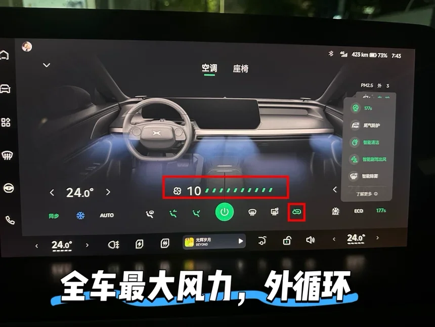

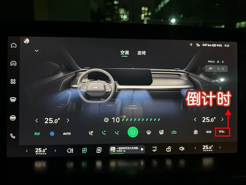

在开启此功能中,空调主界面的右下角会有180秒的倒计时,也就是用智能除味的倒计时间,180秒即3分钟。也可以直接退出主界面,不影响使用。若要停止使用,在主界面上选空调风量或者按智能除味功能,即可停止。
开启智能除味功能,风量会自动跳到10档风,也就是最大风量,然后自私打开外循环,把里面的空气与外部流动起来。车内不但风吹脸,脚下的风量叶一起以最大的风量吹出来。

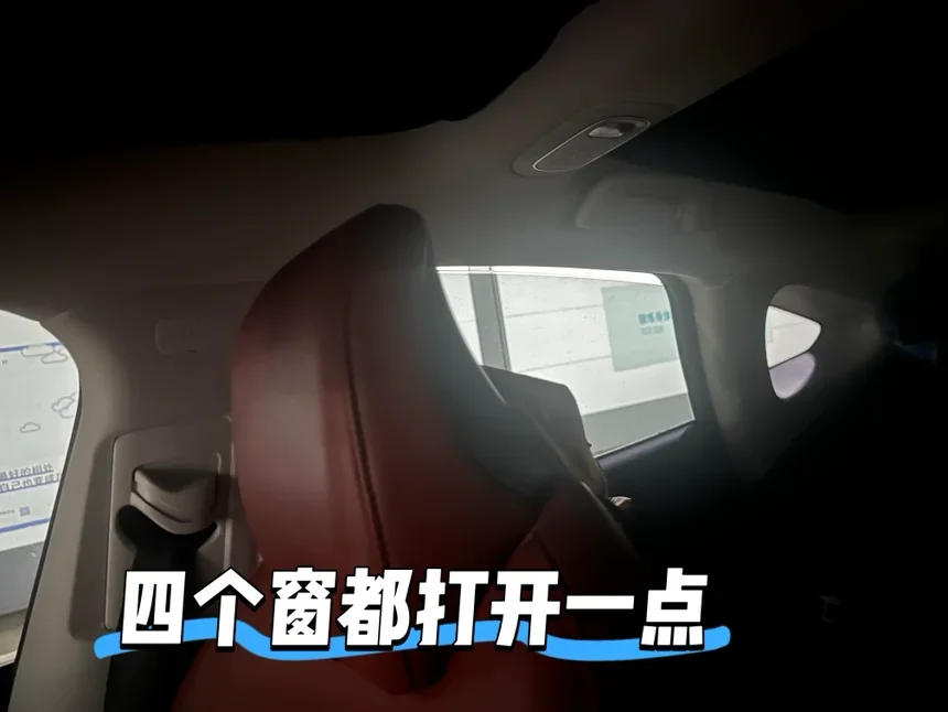

开启智能除味后。车上四个窗都会自动开4cm左右的缝隙,异味会在最大空调的作用下,把异味从四个窗口排出去。

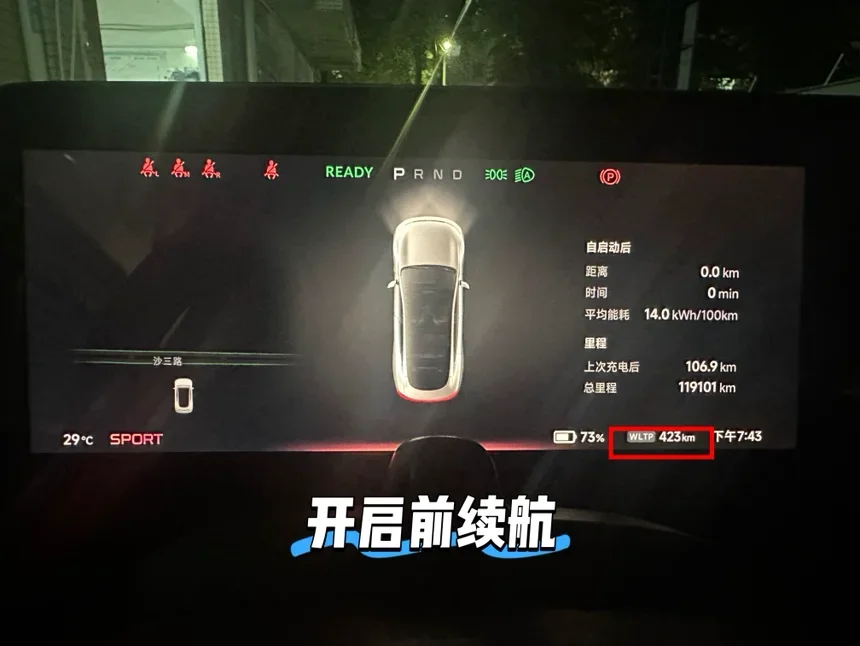

开启智能除味我也测试过消耗WLTP续航的电量,在车挂P档后,7点43分开启,WLTP续航剩余423公里。

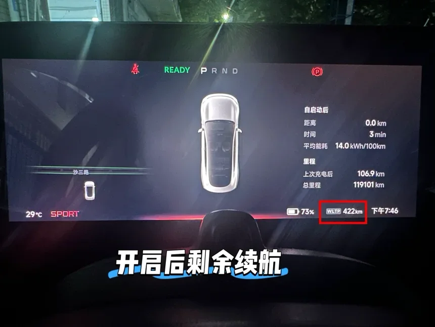

180秒后,也就是三分钟,7点46分功能用完后。WLTP续航剩余422公里。
也就是开启智能除味的180秒中只消耗WLTP的1公里续航。1度电约等于WLTP的7.1公里续航,消耗1公里也就是7分之一度电,也就用一次智能除味功能只是约0.14度电,这样的电量完全可以不在乎,忽略不计。
