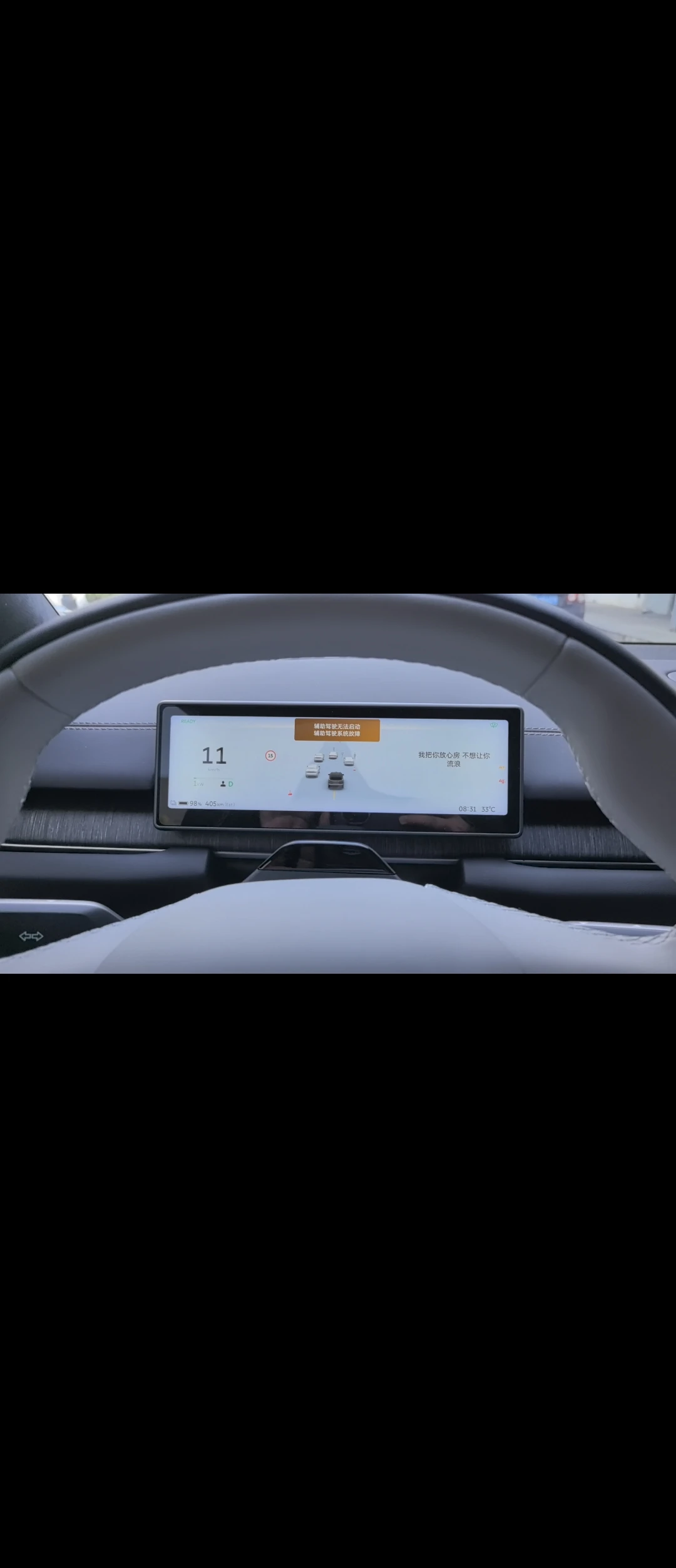

2、激光雷达(这个牛逼了,我是傍晚五点半出的嘉定交付中心,故障是当天晚上十一二点报的,这个故障掰扯了十一个月,期间一直说是软件BUG,补偿了一万的积分,让我回家等升级,升了几次还是不行,后来有次报故障一气之下直接去售后堵了个门,门是中午堵的,激光雷达是下午确认换的,蜡烛啊,不点不亮)
3、前侧数字钥匙蓝牙模块(这个也蛮牛的,提车后就一直蓝牙钥匙失灵,罚站,特别是下雨天,淋着雨等解锁,手机检查后台蓝牙钥匙在运行,手机蓝牙也开着,就是解不了锁,必须要点开蔚来APP才能解锁启动,还有就是手机会自动杀后台,所有的设置都是按照售后和客服的要求修改了,手机节能模式都关了,连手机都换过两个,还是经常解不了锁,然后开着开着车子还会提示找不到蓝牙钥匙,去售后给我的回复就是回家等升级,和辅助驾驶一样,升级了几次还是这样,售后经理给我回电话的时候自己都不好意思了,说厂里技术支持是这么回复的。后来我觉得这也不是啥大问题,就懒得去纠结了)最后售后给了两万积分。
