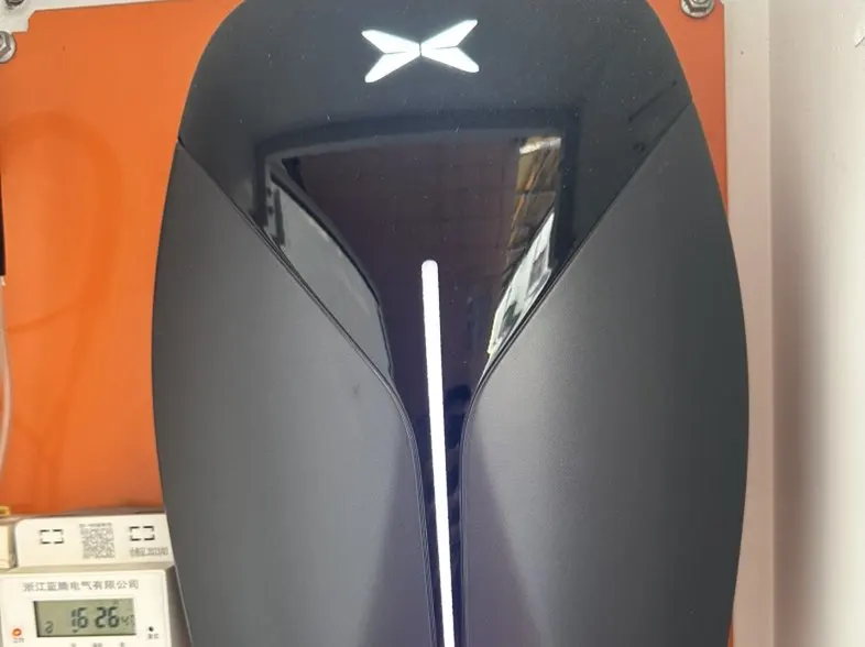

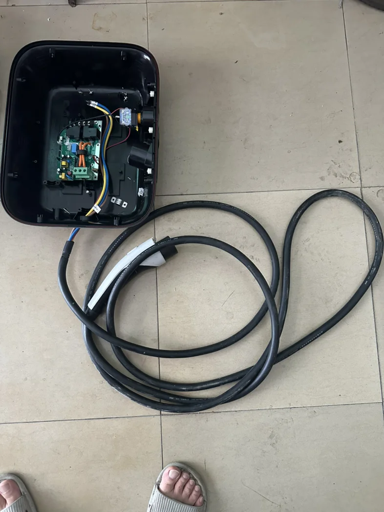

小鹏第一代充电桩,用了5年后,有小部分鹏友的桩不能正常充电。厂家检查后都会建议换主板或者换新桩。前两年我的桩也坏了,后来自己换了继电器又复活了(想了解怎样维修,可以关注我以前的文章)。这次我家坏了一个其他品牌的充电桩,这次我打算废物利用改造为便携充,可以放车上应急随车使用。
一、准备好材料。
1、拆除旧桩的充电枪。

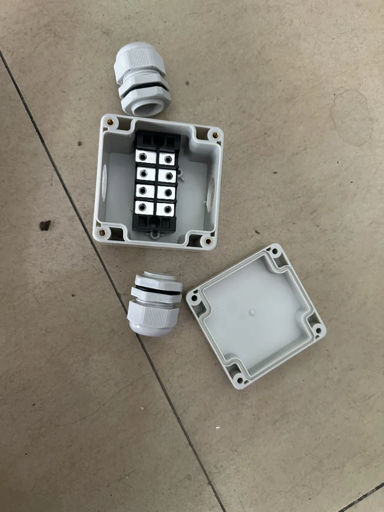

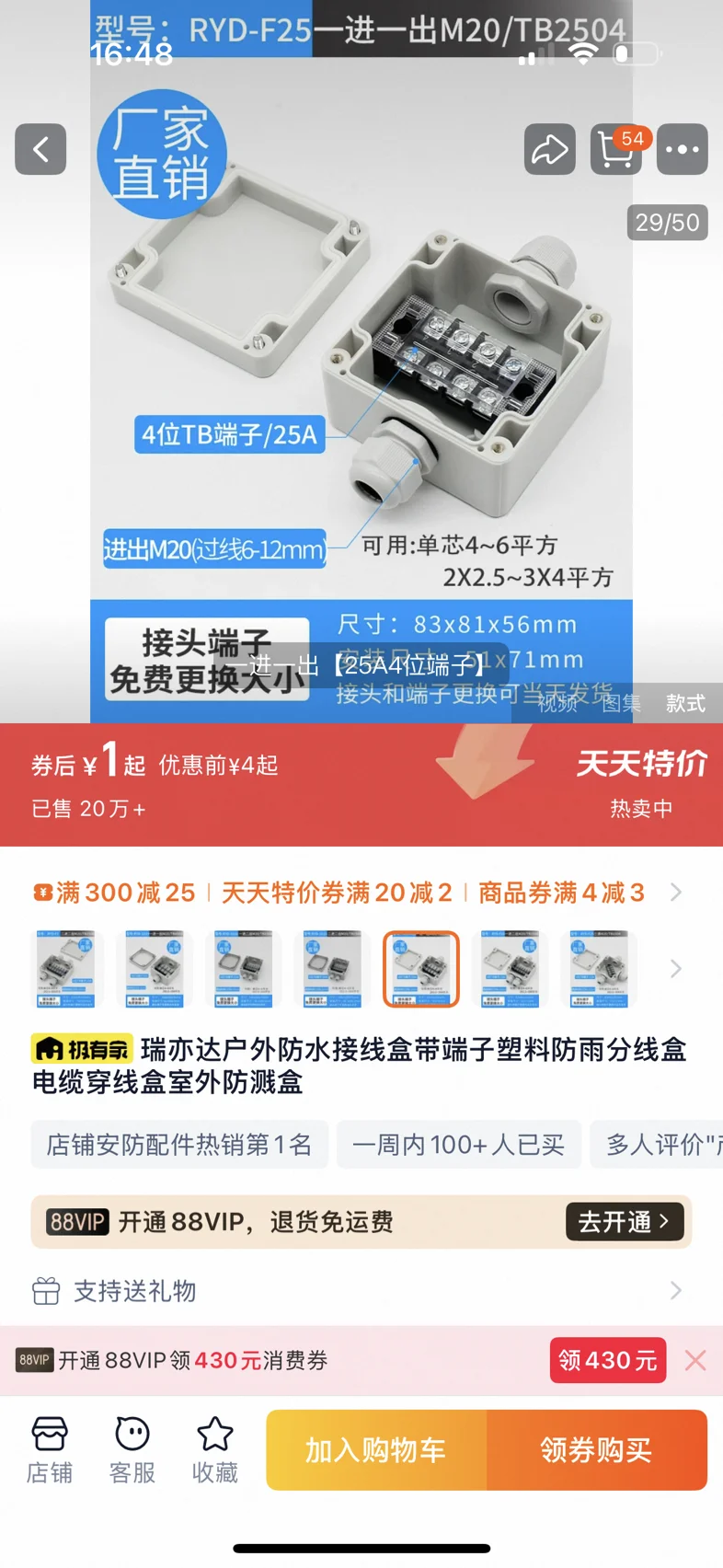

2、准备一个四线15A接线盒(网上购买)价格大约3元。

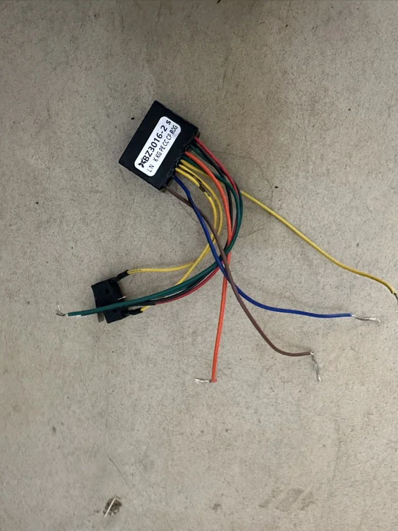

3、准备一个充电桩控制模块8A和16A(网上购买)价格一般22元左右。

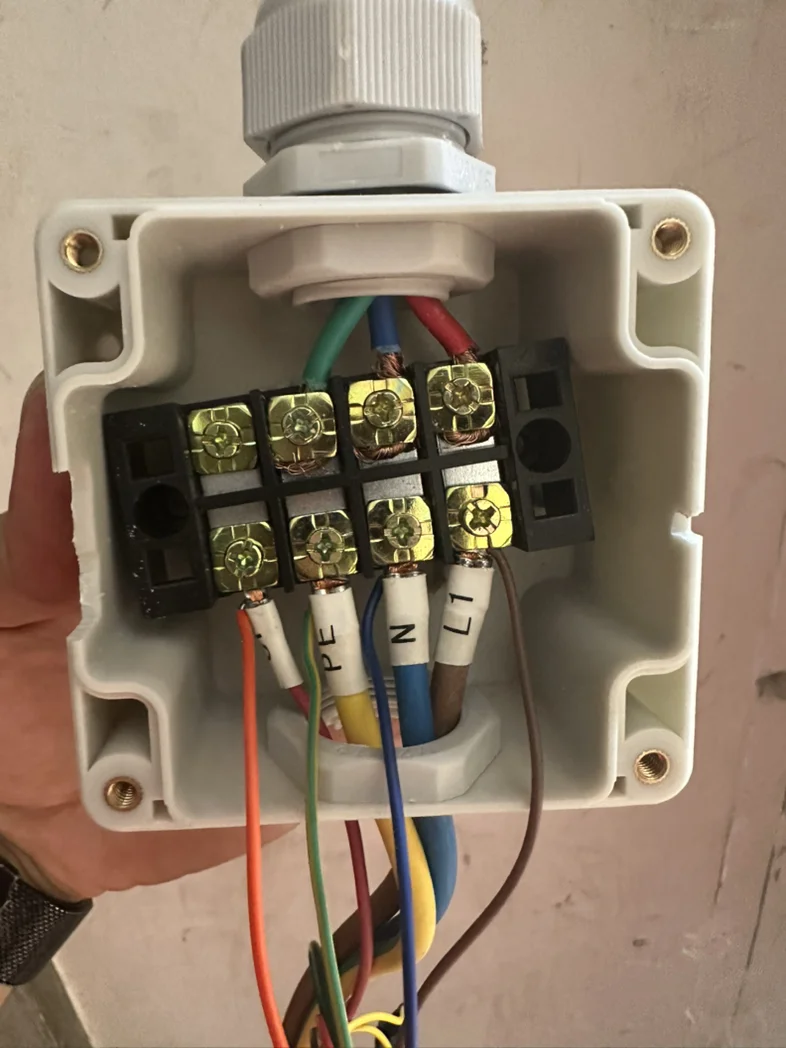

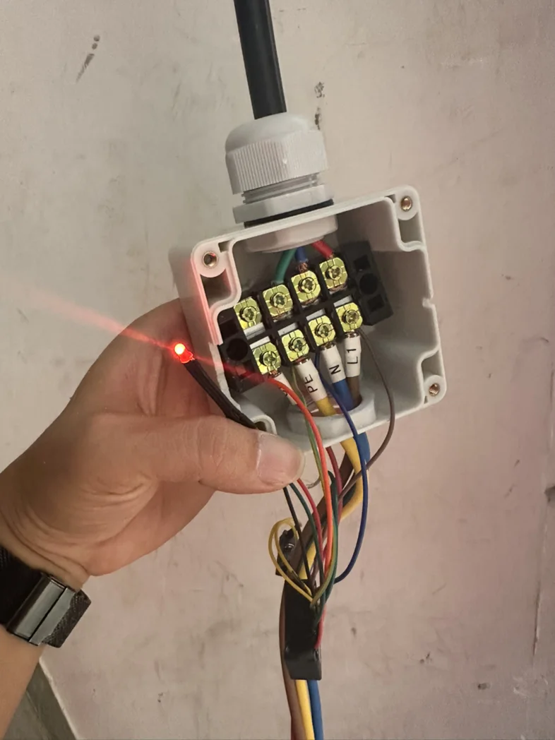

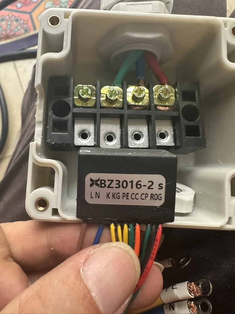

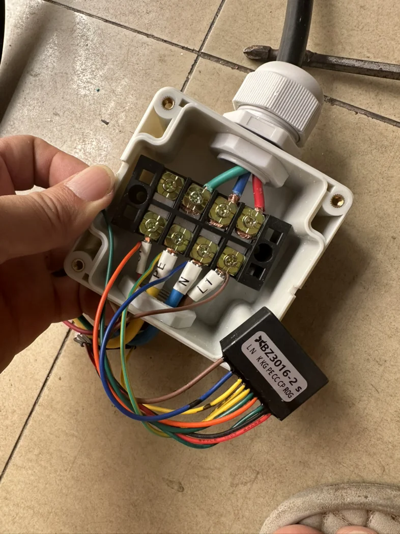

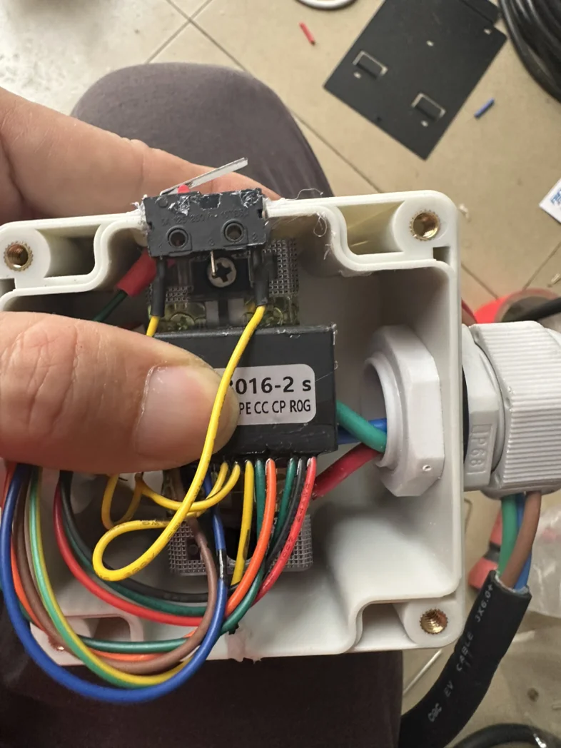

二、接线(接线盒上对接4条线)
1、火线接火线L
2、零线接零线N
3、地线接地线PE
4、信号线CP
在接线盒上一边把电源插头的三根线接上(L、N、PE),另外一边对应的把充电枪头的四根线对应接上(L、N、PE、CP),控制器的对应四根线也接到充电枪线上。

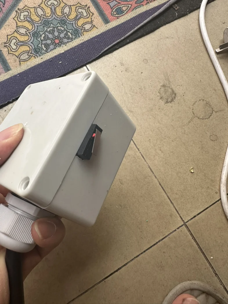

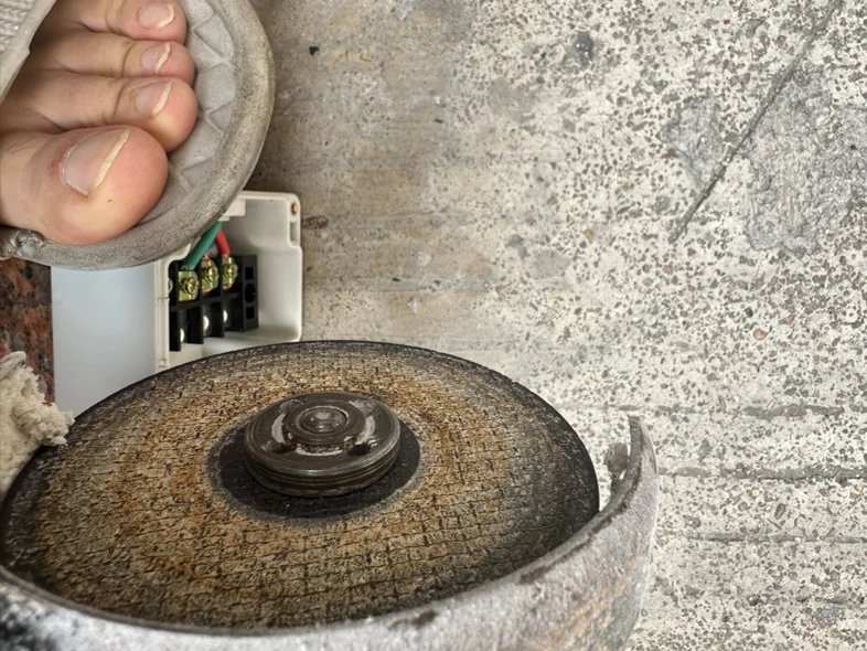

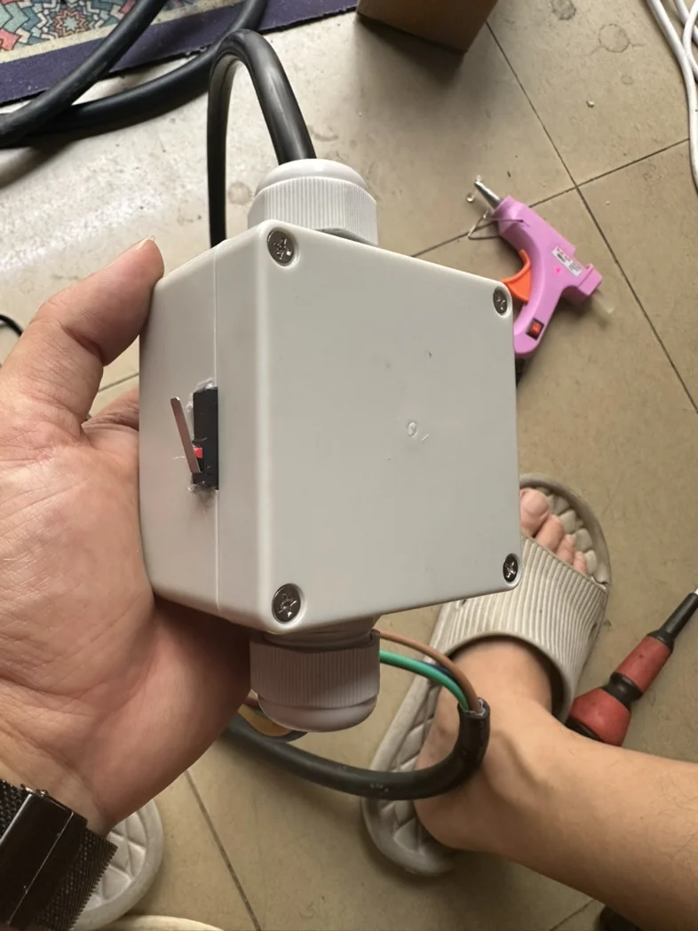

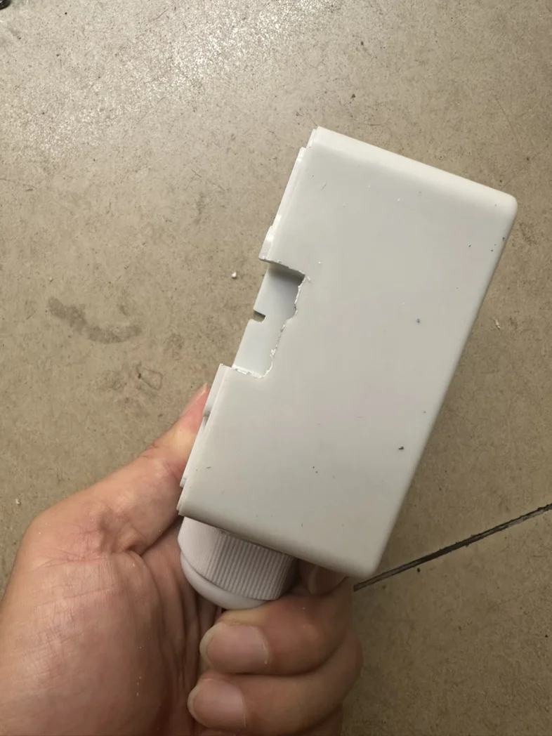

三、在接线盒两侧开孔,一个孔是安装充电桩控制器调节充电功率开关,一侧是充电桩控制器的信号灯。最好用用磨机来开孔,几十秒就搞定。

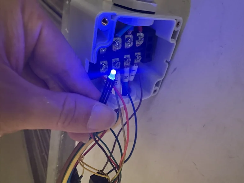

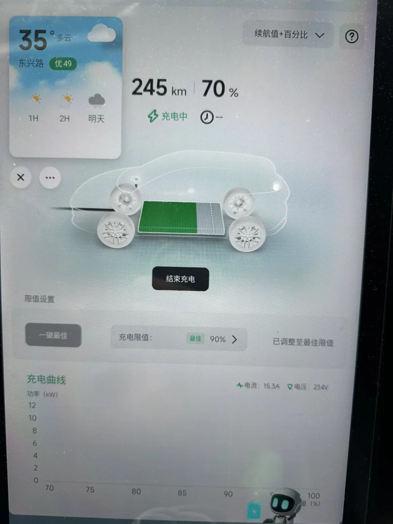

四、充电测试。

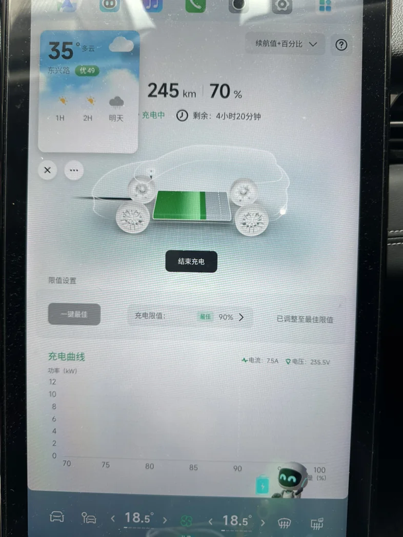

1、插上电源首先测试8A,信号灯亮蓝色,车辆的充电电流为7.5A。
2、长按控制开关5秒,信号灯亮红色,车辆充电流为15.3A。
经以上测试,证明接线无误,充电电流符合控制器的技术要求。

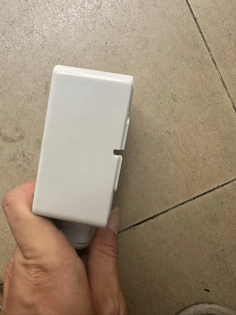

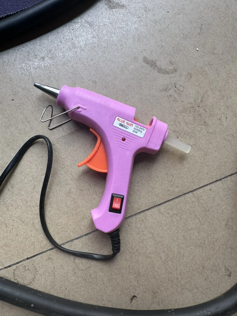

五、固定控制开关和信号灯。在接线盒两边打热熔胶固定开关和信号灯。

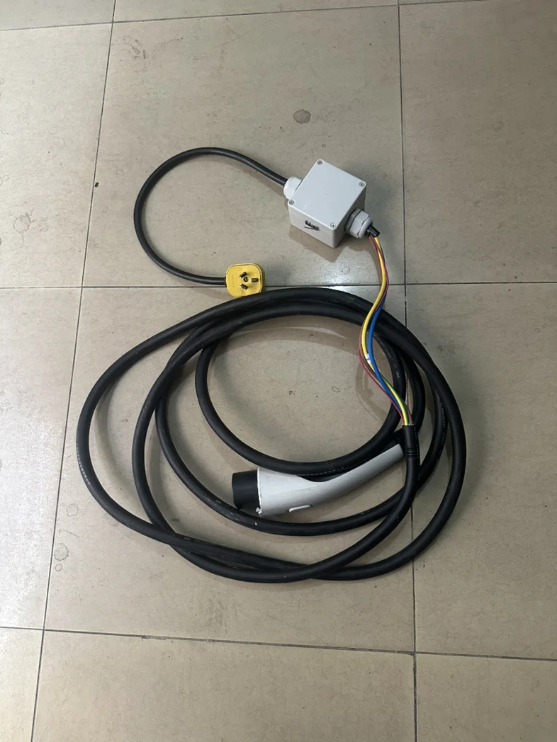

简单的接线就能把坏的充电桩改为便携充,改造成本不用30元,还能变废为宝,充电枪继续为车加电!
