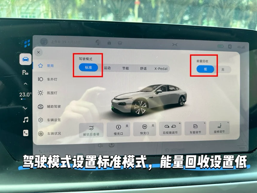

1️⃣驾驶模式和能量回收设置:
开小鹏P7跑了12万公里,试过各种驾驶模式组合,最终找到最省电的方案——【标准模式+能量回收低】。
一开始以为强回收更省电,实际跑下来发现,标准模式的动力输出最平顺,不会因动力过强或过弱额外耗电;低回收则能让车速过渡更自然。特别在高速上,这套组合都能稳住能耗。不用反复切换模式,还能兼顾驾驶体验。

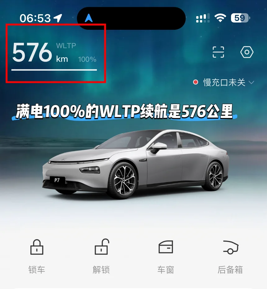

我车是P7的670N版本,电池是80.9度电池容量,NEDC显示的续航是670公里,但是我们一般只看WLTP,这模式下续航比较准确。所以我充满电100%时,P7的WLTP续航是576公里。

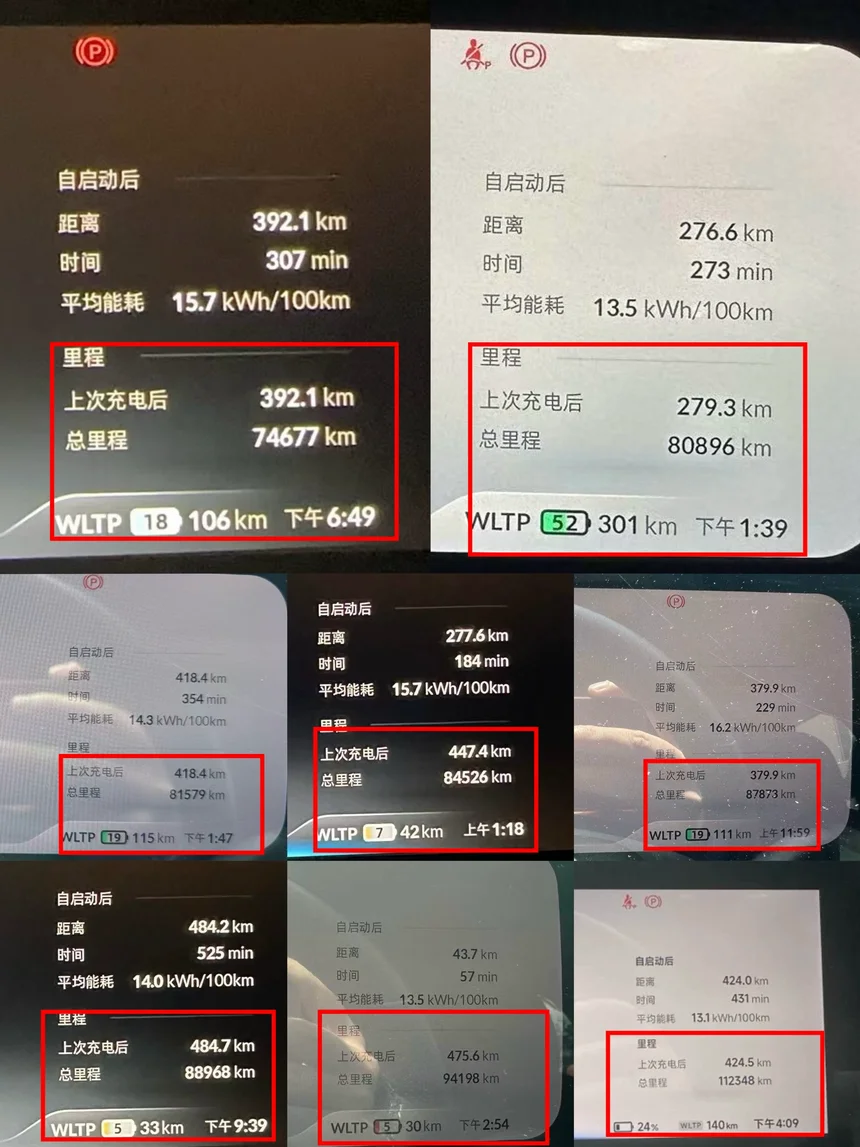

2️⃣长途高速续航数据:
开P7跑到6.4万公里时,第一次在高速上验证了我这个方法的实力,结果让我至今难忘。
那天车上坐了4个人,本以为会很耗电,而且还是夏天,开了空调。没想到跑完487.4公里后,仪表盘显示WLTP续航还剩60公里。算下来,这次高速的续航达成率居然高达95%!
自从6.4万公里那次高速实测后,我就彻底锁定“标准模式+低回收”。多次长途验证下来,P7续航基本能稳定在500公里左右,特别扎实。
今年五一高速大塞车,本担心拥堵会大幅耗电,结果满电出发跑了425.5公里,仪表盘显示WLTP续航还剩140公里,算下来达成率高达98%!
从能耗上看大部份情况下为13kWh1/100km上下。

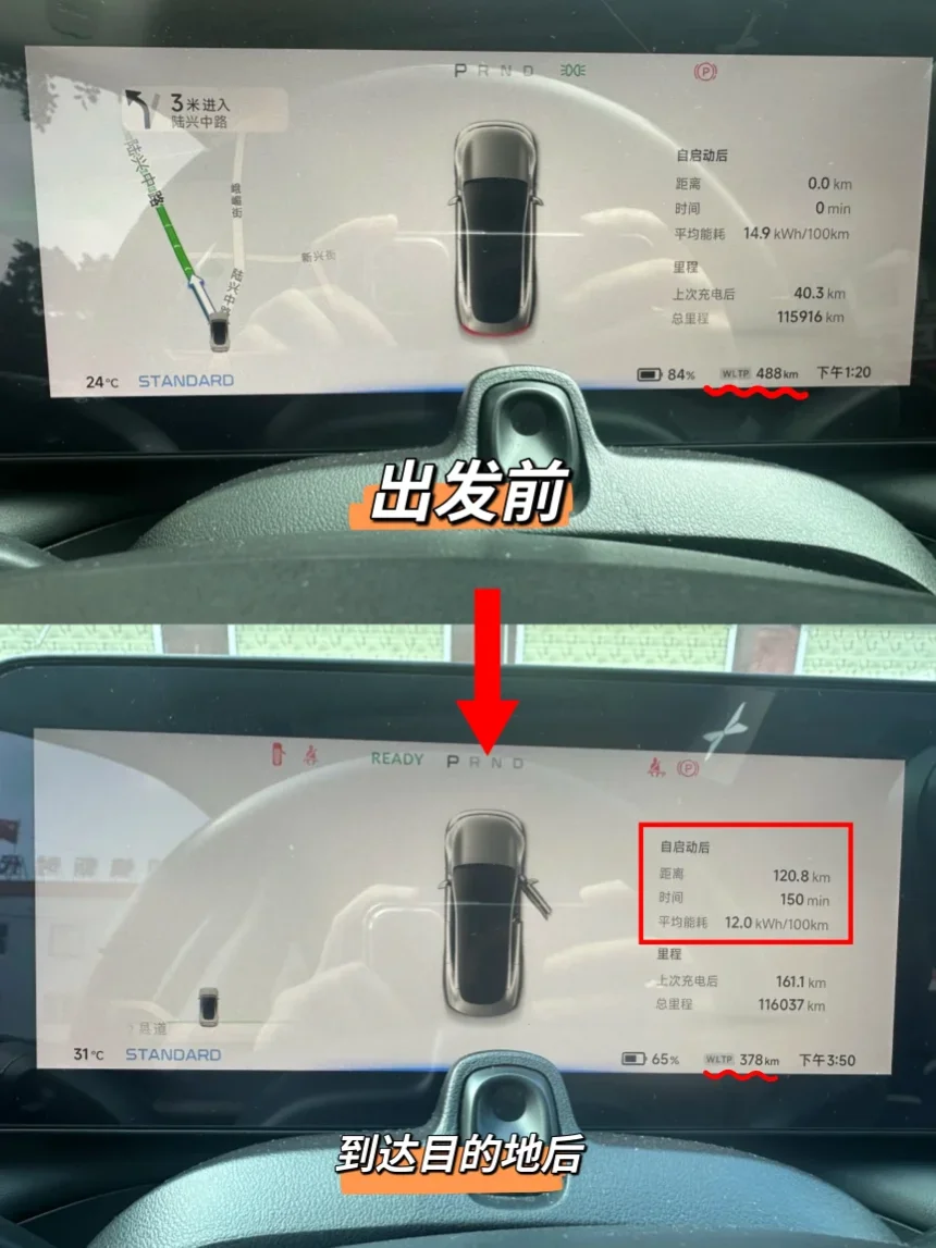

3️⃣国道续航数据:
除了长途高速出彩,国道的表现也是很优秀。

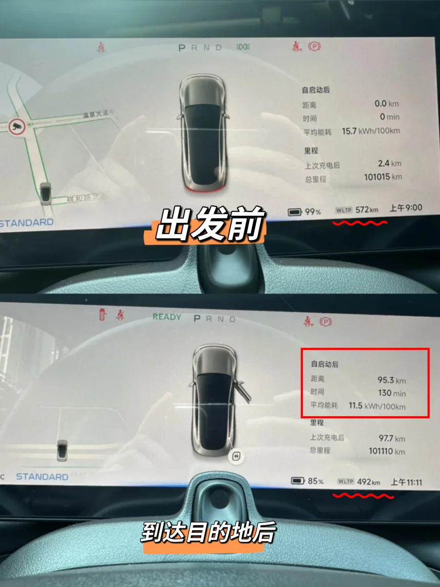

①案例一:出发前WLTP续航剩余572公里,走了95.3公里后,续航还剩492公里。实际只消耗80公里,续航达成率119%。能耗也仅11.5kWh/100km。
②案例二:出发前WLTP续航剩余488公里,走了120.8公里后,还剩378公里,实际消耗110公里,续航达成率110%。最终能耗在12kWh/100km。
因此,这套方法同样适合国道的行驶路况。
