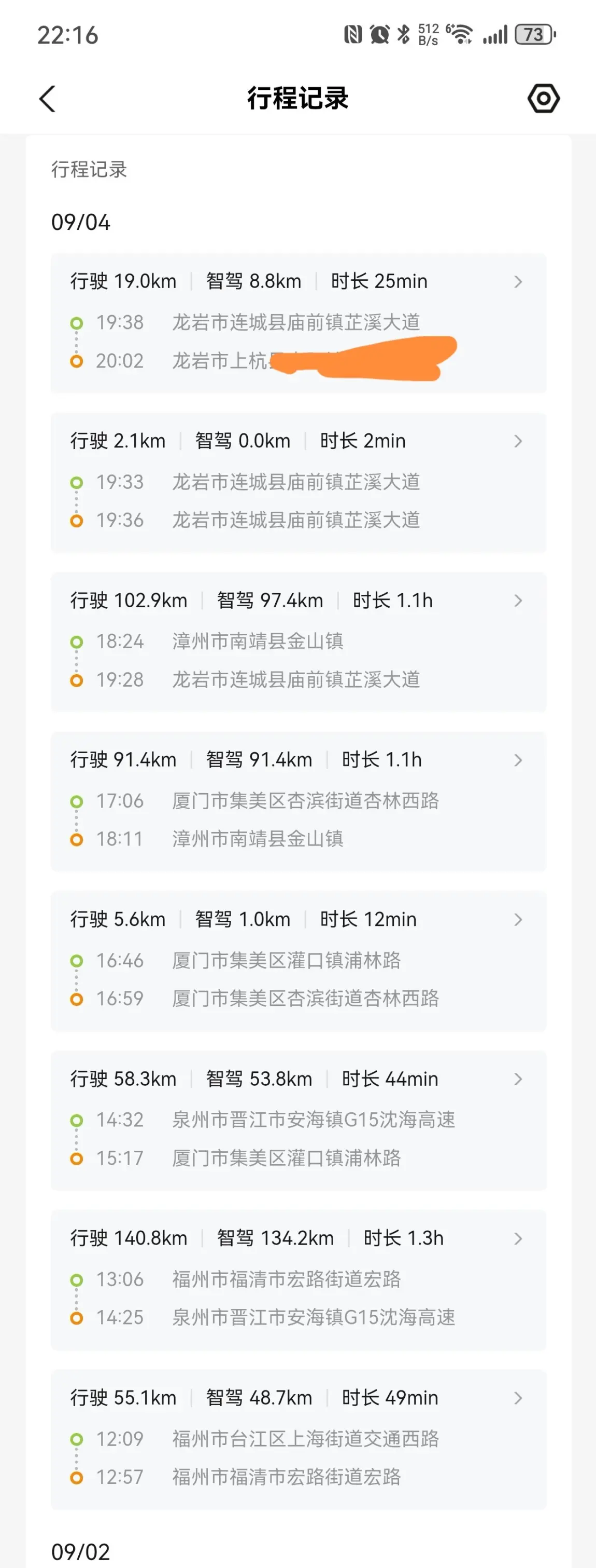

中午12点福州出发到厦门,然后下午5点出发厦门到龙岩。全程475.2KM,智驾里程435.3KM,占比91.6%。以上路程我是能用的情况尽量用NGP,除非实在是比较危险的地方。下面我谈一下这6个小时近500KM的感觉。

整体今天的的驾驶体验,感觉还需要努力,给个70分吧,加油!
