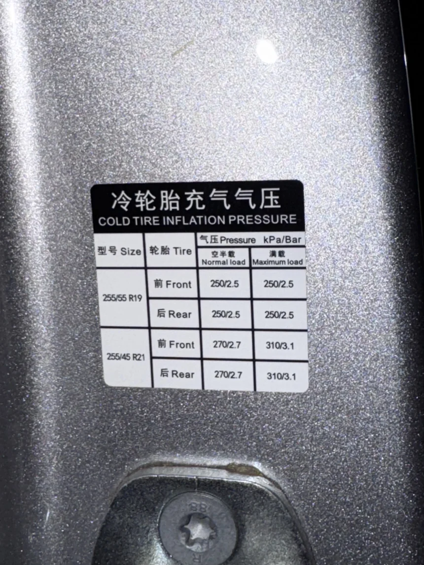

首先我们需要更具自己的车型来判断胎压到底打多少应该是合适的!(在我们的车辆主驾B柱上是有标准胎压的参数的,我们只需要在夏季和冬季把胎压打到合适的范围就行!)

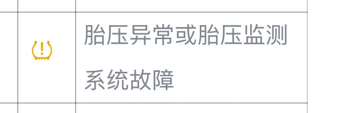

那我们一般轮胎漏气或者被扎肯定会有提示,不管是车辆仪表还是手机app都会有对应的提示🔔只要仪表出现下面⬇️这个图标的提示就说明我们的胎压存在异常轮胎可能损坏

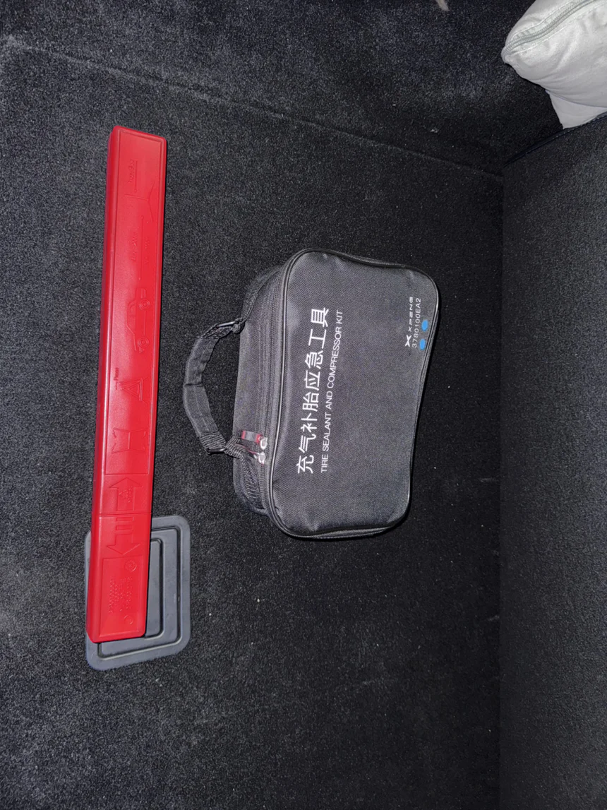

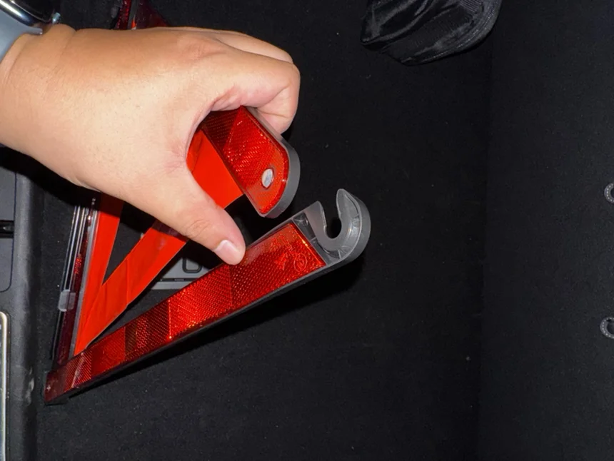

这里还要贴心的和大家说一下如果是发生在高速上一定要靠边停车,车辆要正确的停到应急车道上并且人员一定要去护栏外侧不要在车内坐着!还要在距离车辆150米以上的位置正确摆放三脚架!三脚架在我们车辆后备箱下层储物空间内!

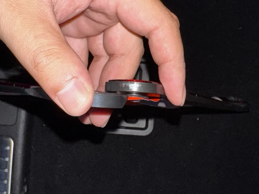

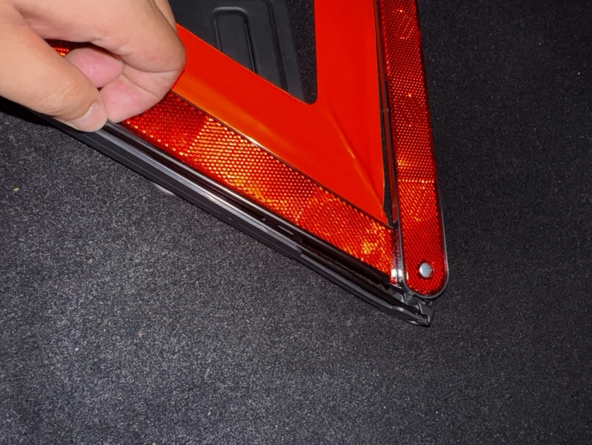

实用方法也很简单从盒子里拿出三角架然后展开➡️到定上的时候错位叠放一下插入前方金属圆形卡扣后的凹槽内即可
然后展开底部固定三角架的两个支腿,然后就完成✅三角架的安装,只需要把他拿到离车150米后的车辆正后方即可(高速行车道虚实线也叫69线一白线一空格就是15米,只需要数15组这样的车道线就是150米!)

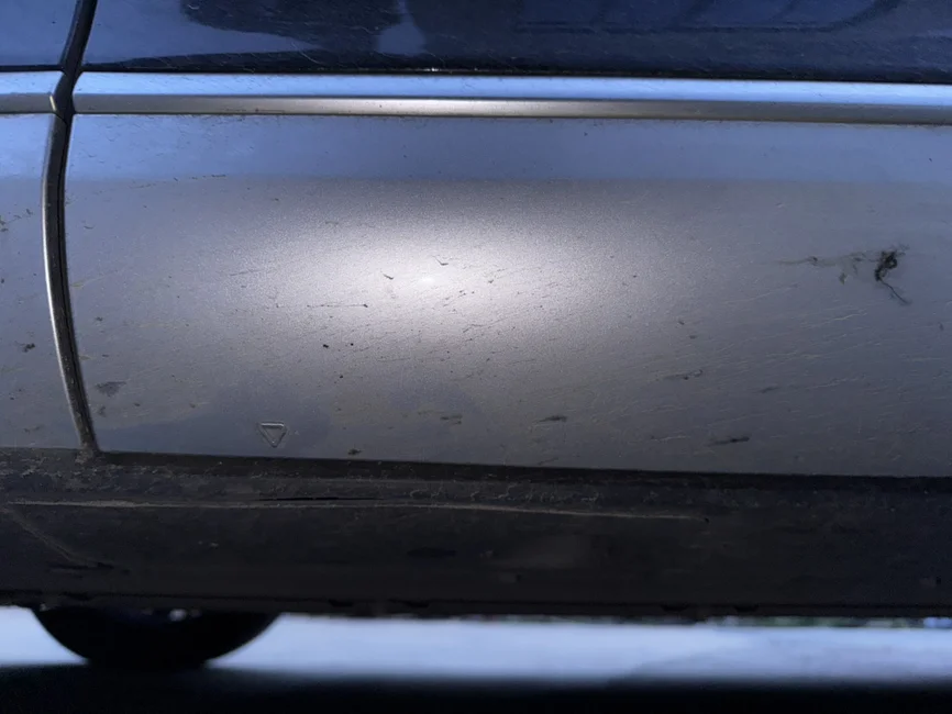

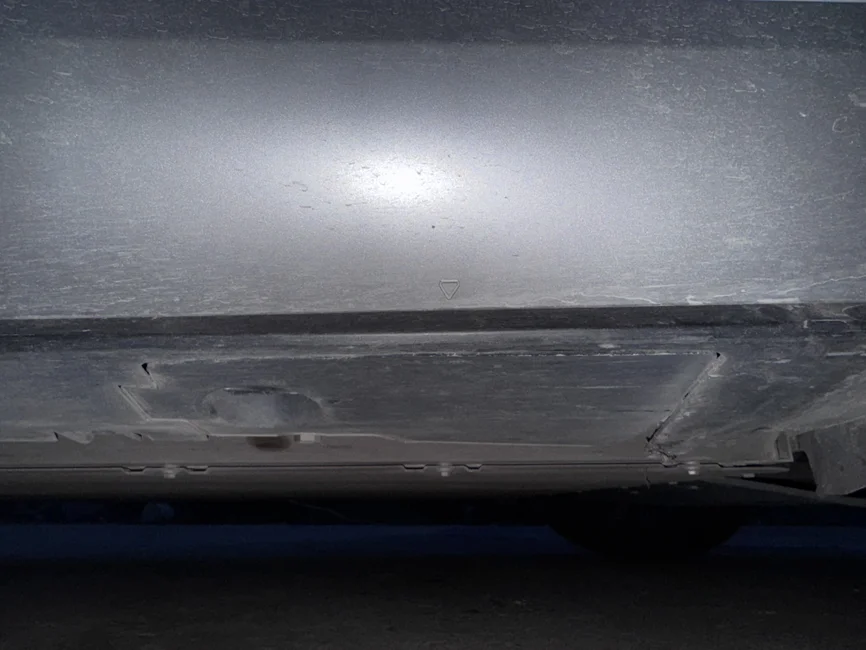

如果是遇到轮胎被扎我们应该就近寻找轮胎修理店去维修🧰,那么我们需要和维修店的师傅沟通的是车辆底盘四个角都有千斤顶专用定升位置!一定要在这里进行顶升确保车辆不会两次收到伤害,具体位置如下图⬇️
前后车门位置下侧都有一个倒三角标志!然后通过这里找到下面的护板顺时针旋转90度即可拿下来了,安装就是逆时针旋转90度即可

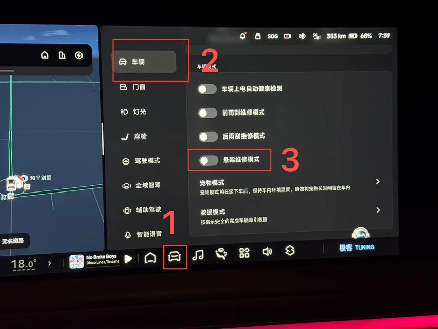

如果是有空悬的鹏友能一定要上车提前打开悬挂维修模式!这点很重要避免空悬受到损坏!开始方式如下图⬇️车控➡️车辆➡️下滑找到悬挂维修模式

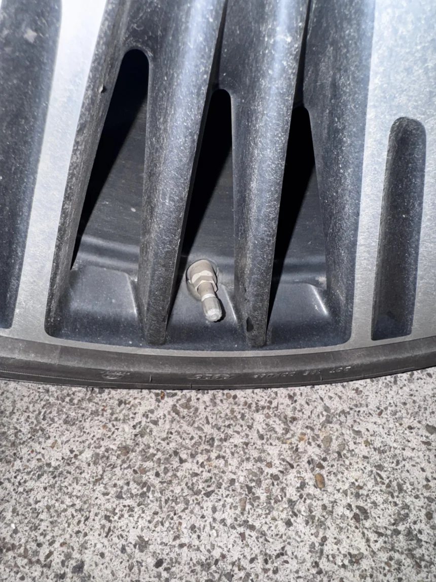

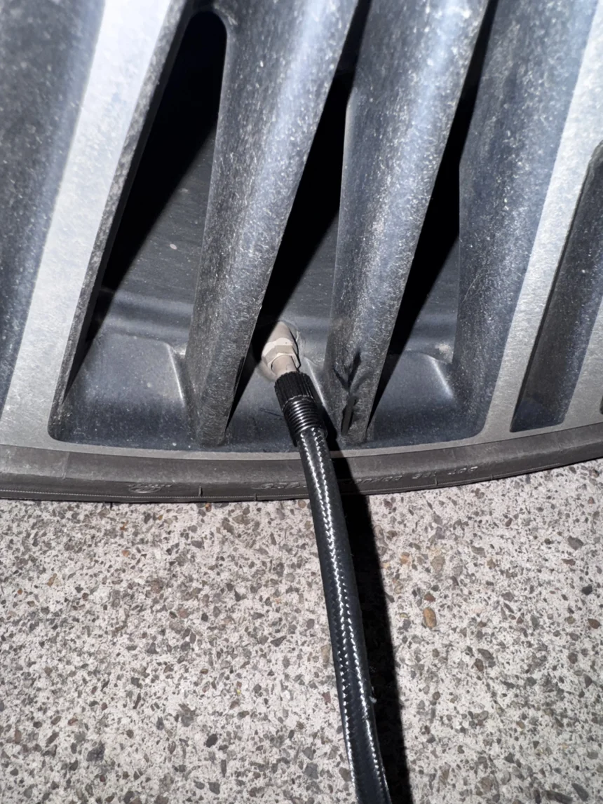

取下原车气门帽把打气泵的头旋转上去

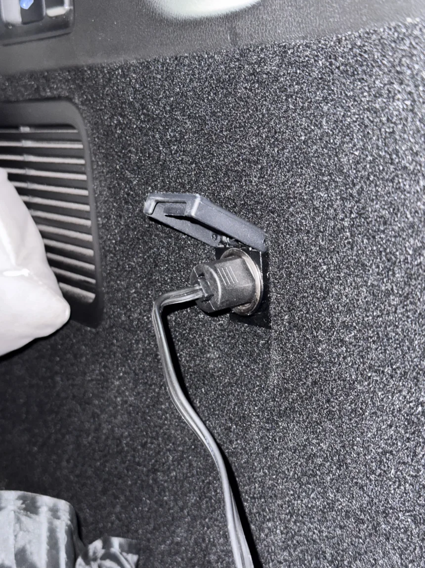

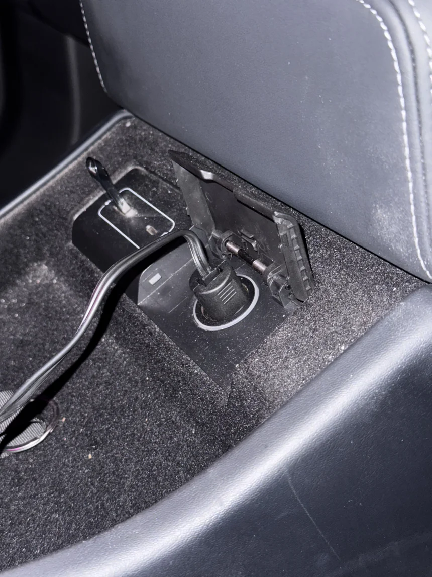

如果是后轮我们在后备箱点烟器取电,如果是前轮我们就在前轮点烟器取电,按照标准打到合适的胎压即可!
