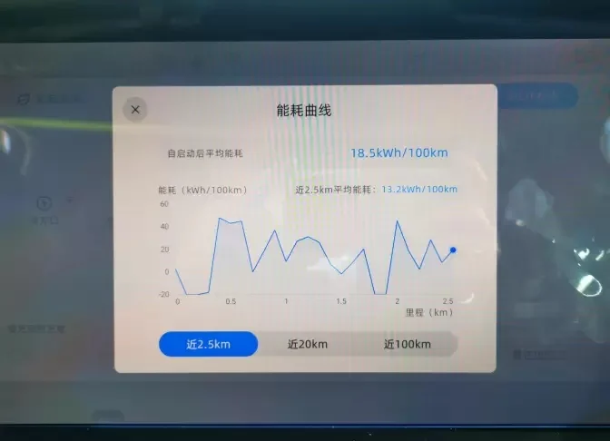

我刚开始开纯电车的时候,特别关注能耗,运动模式、经济模式、舒适模式、单踏板模式换着试验,对于城市出行而言,就能耗显示来说最后发现还是单踏板显示的能耗值最低。
❤️同时自己探索出了一套能耗值很低的玩法,既在路上车辆较少且条件允许快速行驶的情况下,猛然加速到时速100迈左右,然后距离红绿灯很远处就放开电门,让车辆尽可能滑行最远的距离,以充分回收动能,气温在十几度以上的时候,👍🏻这套玩法能将能耗成功控制在百公里10kwh以下。

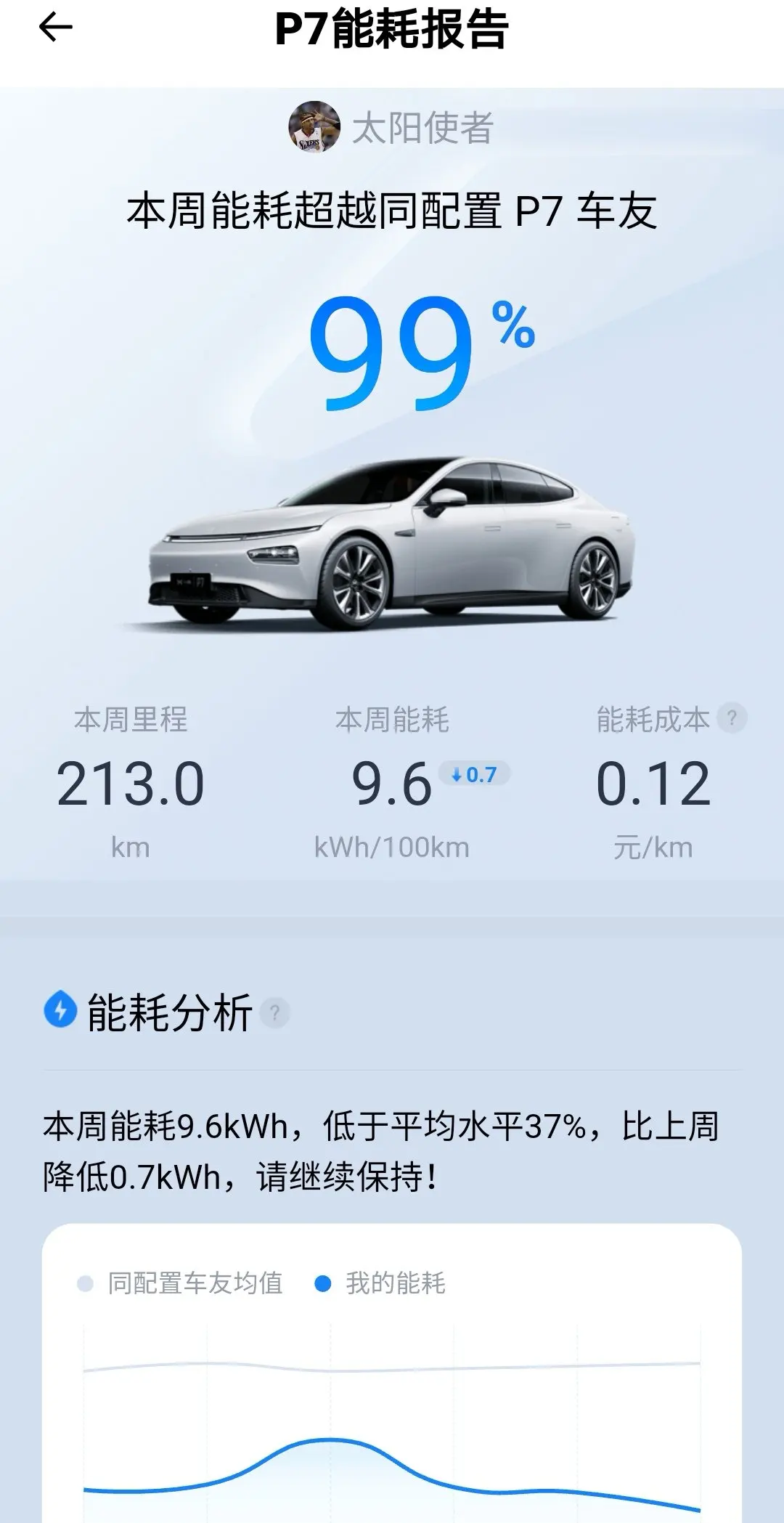

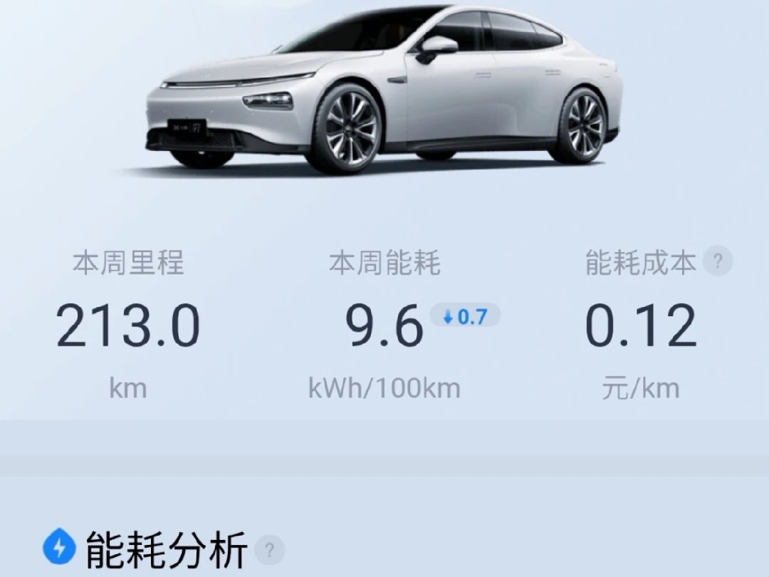

🎉二、我的节能成绩单

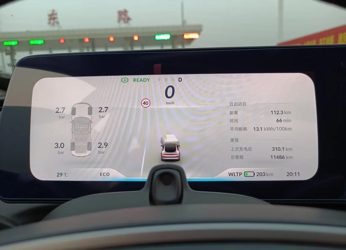

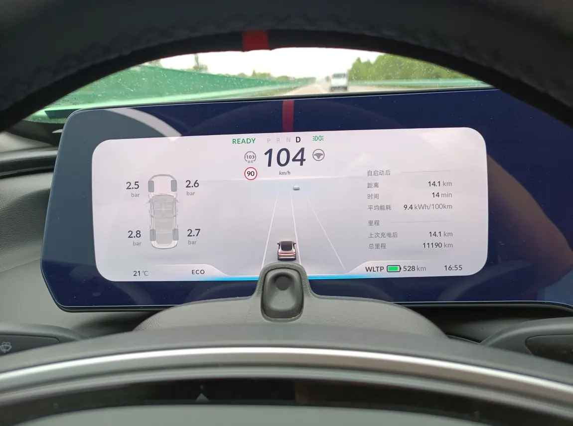

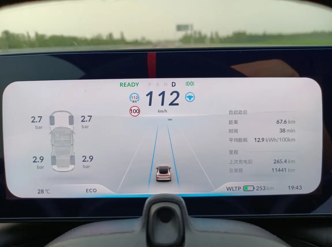

我的爱车小鹏P7官方续航是WLTP 576公里,电车一般在城市里能耗低,跑高速能耗高一些,但是并不意味着城市续航就高于高速,因为城市里充一次电使用周期太长,车停的时间长,因为温度,电池特性等原因,很多电都浪费掉了。实际续航远不如跑高速。
🌹只要环境温度合适,我的小鹏P7跑高速,wltp续航可以接近1:1。就拿前年6月份外出自驾游为例:回程的时候天气很好,温度在20度,充电至续航532公里,全程高速,前半路程没有开空调,后半路程开空调至风量2档,回到银川市用掉310公里,能耗从最初的9.0kwh逐渐升高到最后的13.1kwh,续航还剩203公里,310+203=513公里(路程整体处于海拔逐渐降低的状态),折算是96折,接近1:1了。

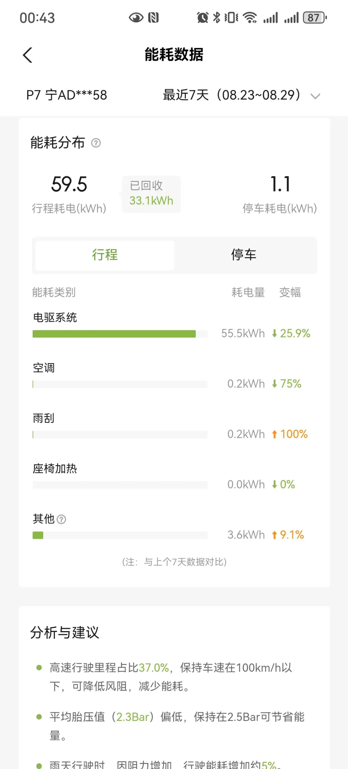

🎉三、影响能耗的因素
电车我开了快4年了,实际续航与官方续航存在差异的主要因素:
🌹一是环境温度,这也是影响电池续航的最大变量,实测20度左右的温度能跑出最佳续航。
🌹二是路面状况,上下坡,路面崎岖,路面有水等情况都会影响续航,尤其是上下坡对续航影响最大。
🌹三是续航标准,企业都喜欢用CLTC,因为cltc显示的续航长一些,虽然没有NEDC欧标那么夸张,但是实际使用中也很难达到,实际使用中wltp更接近实际。@鹏友俱乐部 @鹏友爱公益
