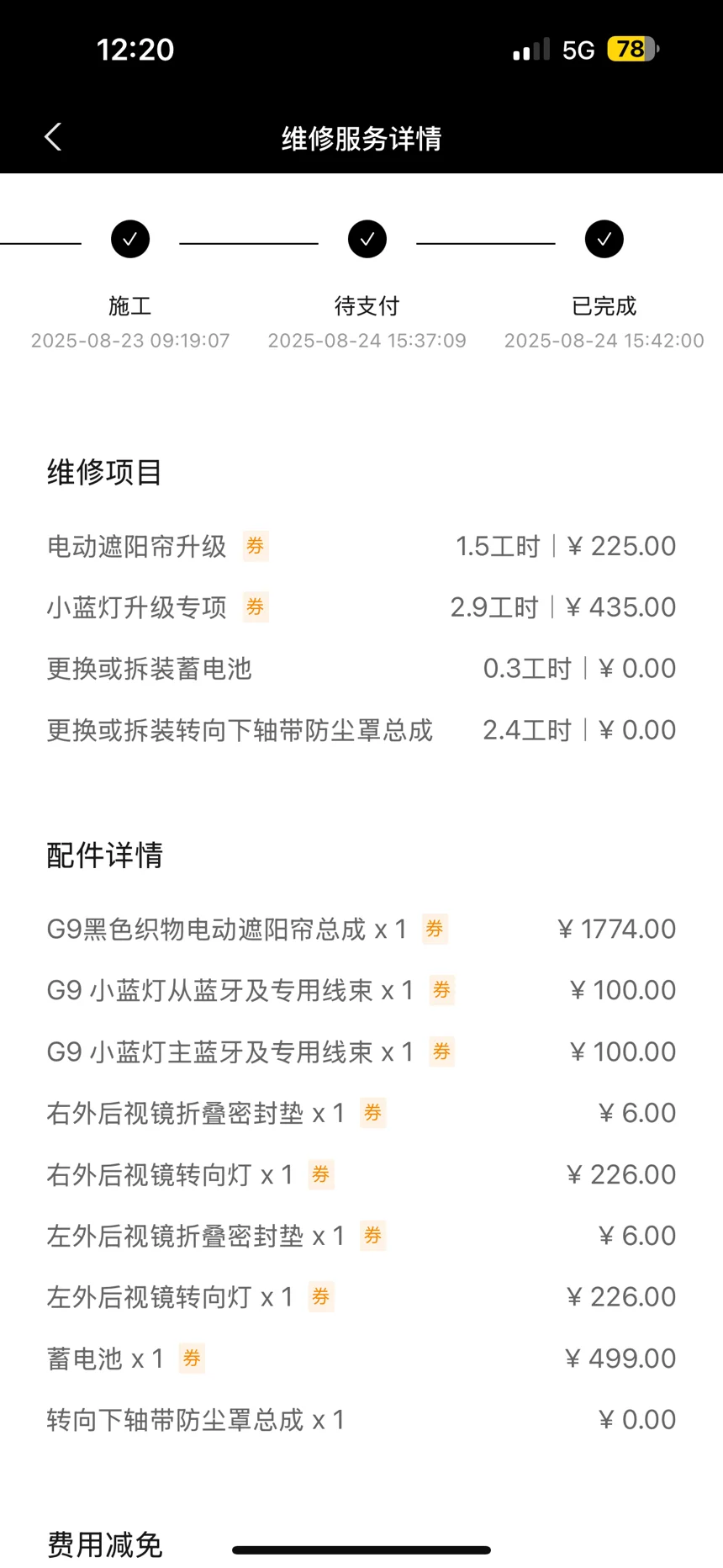

上周末也是把众筹的遮阳帘和小蓝灯都安装上车了今天以上分享一下安装过程以及安装后的效果展示!
然后10w公里了也把小电瓶给换了毕竟十一要长途出行我害怕小电池电容不够给我扔半路了就不好了影响出去玩的体感!

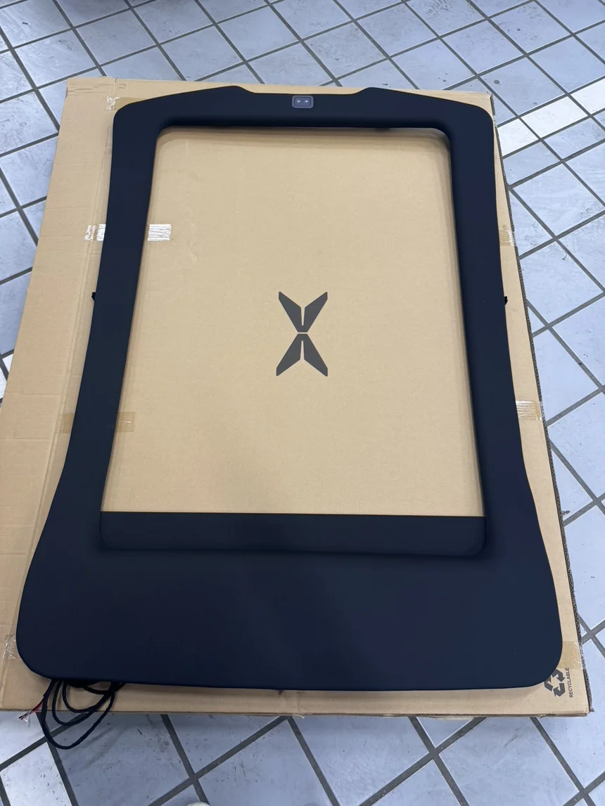

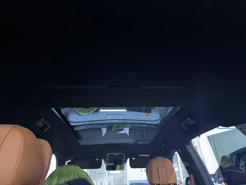

这个东西确实和官方说的一样非常大然后这是门店技师拿出来给我看的时候

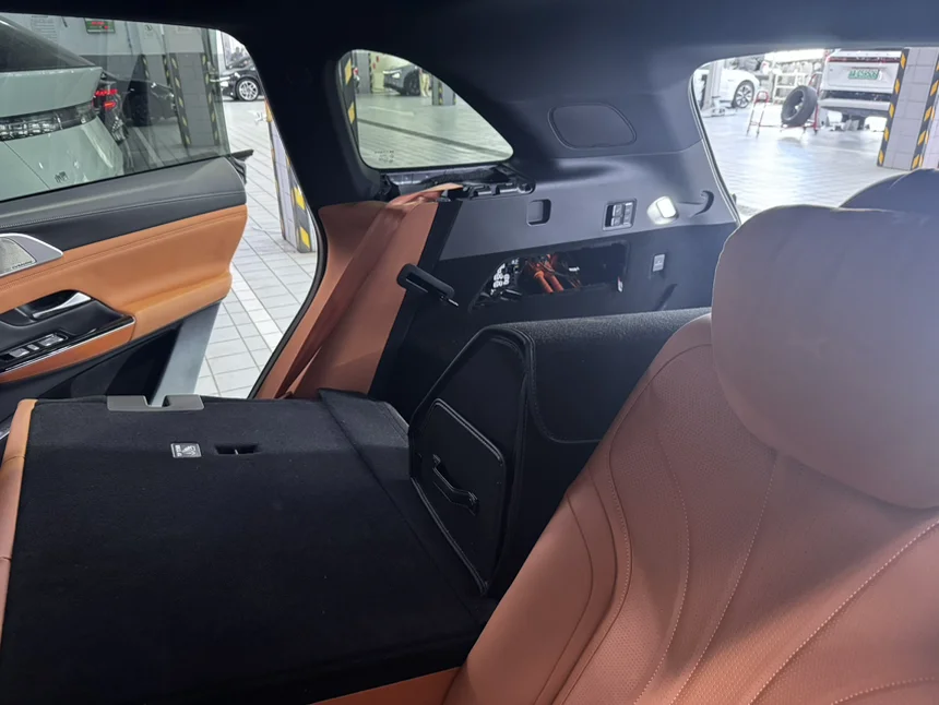

安装这个其实还是比较方便的,只需要把后备箱一侧盖板和C柱内侧饰板拆下方便后续布线即可,整个遮阳帘和商城手动遮阳帘的安装方式都差不多都是卡扣固定在天幕周围不需要差顶棚上的其他东西,更具相应位置直接卡上并且上紧螺丝即可!

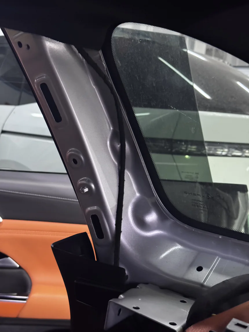

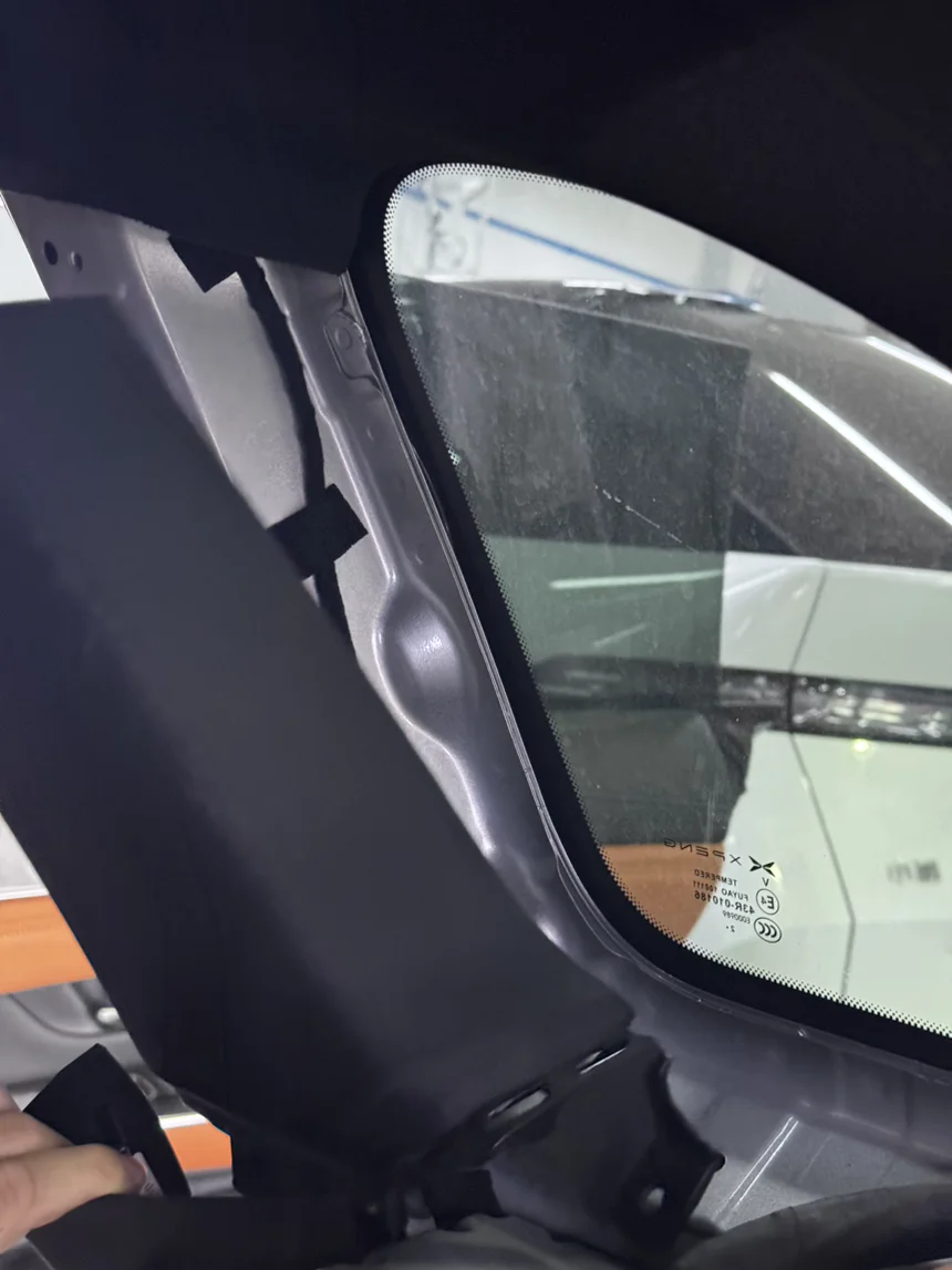

拆除这里的饰板就是为了方便走线,和第三方不一样的是这里还会把线固定起来避免车辆行驶过程中与车辆钣金发生碰撞!这点考虑的还是非常周到的!
下图就是用绒布胶对线束进行固定避免后续产生异响

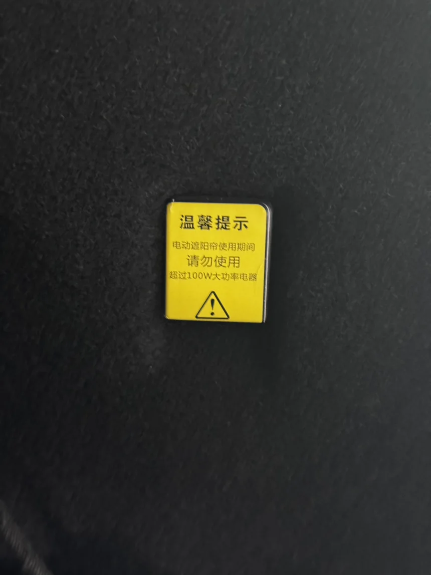

因为是链接点烟器取电所以门店技师会提醒我们点烟器使用须知不可以在电动遮阳帘运行时再去在点烟器上插入别的电器一起使用,最好就是分开使用确保电路不会收到影响!
然后这是安装上去的样子还没有做细节处理,在门店可以和师傅沟通一下有些地方要及时调整到位不然后期自己调整的话比较困难!

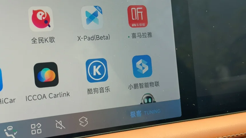

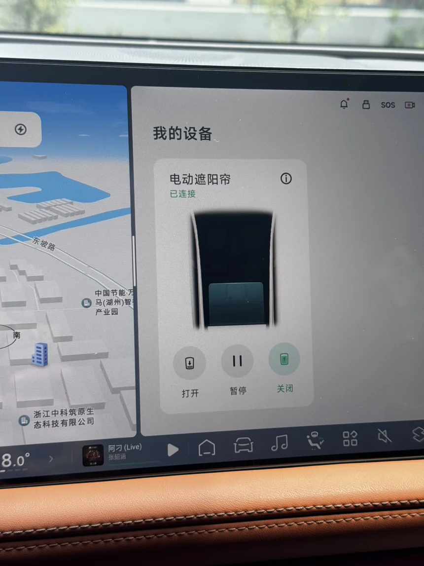

安装完毕后车辆大屏幕上会多一个小鹏智能物联的app就是屏幕上控制遮阳帘打开关闭的软件后期也会接入车机系统可以通过小p来控制打开!这点是第三方无法做到的

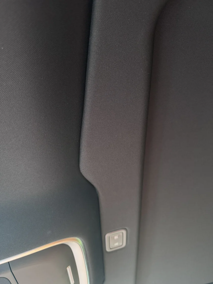

细节部分并没有网上说的会有很大的缝隙,那真的是因为天窗框架没固定到位产生的,前排头部空间没在多大的影响只是天暮面积变小了一点点🤏后排实际乘坐体验也不会受到电机的影响总体来说还是比较满意的

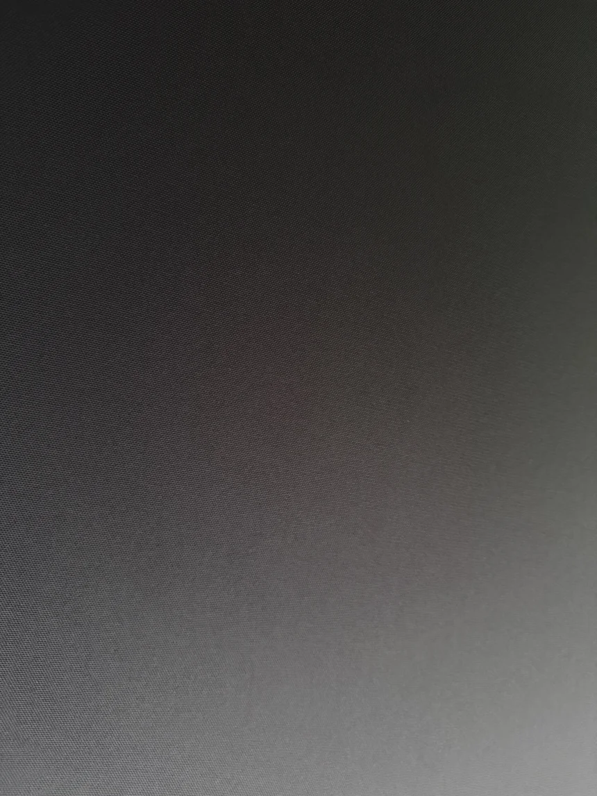

遮阳效果我觉得是比手动的效果好非常多的基本上不透光,安装后在中午开空调明显比手动的那个凉快很多,手动的的在中午明显能感觉到热浪在下来众筹的基本感觉不到,除非自己手伸上去顶到天幕才能感觉到热气
电动遮阳帘开启时间也不是很慢大概15秒左右的时间还是比较快的,可以看到这个太阳还是比较大的,上面的遮光效果就是和视频一起拍摄的🎬大家可以对比一下
