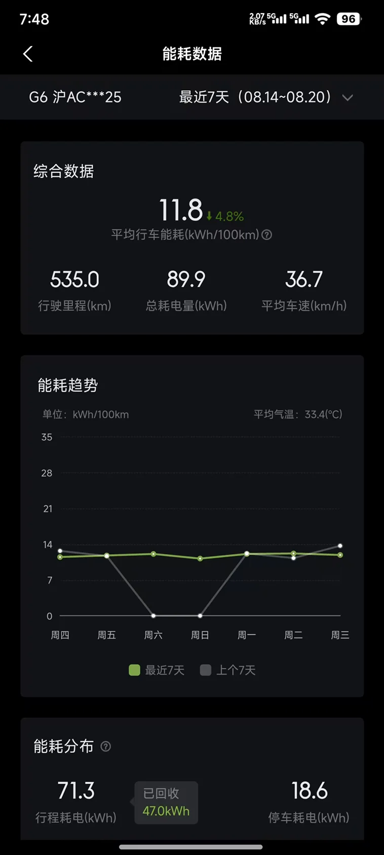

小鹏G6本身凭借800V高压SiC平台和优秀的三电系统,已经具备了不错的能效基础。如果能掌握一些正确的驾驶和使用技巧,它的能耗还可以进一步降低,让你的续航更扎实。

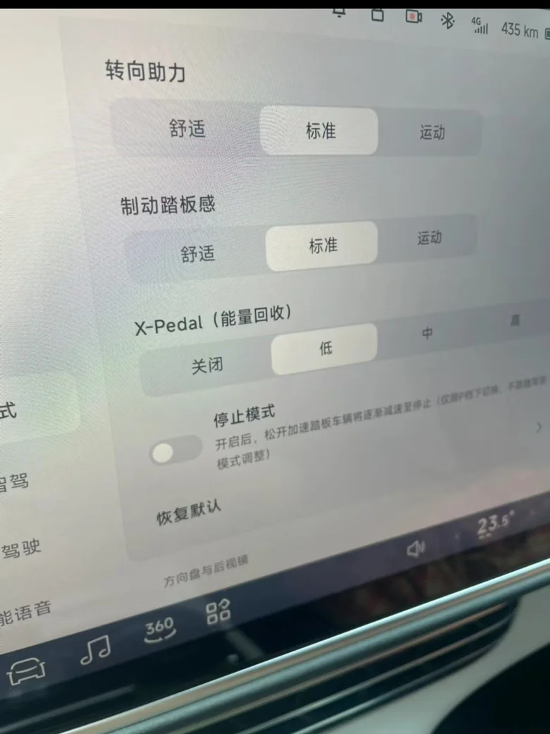

- 开启高动能回收或单踏板模式:将能量回收调至“高”档位,或直接开启“X-Pedal单踏板模式”。单踏板模式在松电门时车辆会进行动能回收并减速,减少刹车损耗,高速下坡时动能回收可延长续航约15%。刚开始可能需要适应,可以从低到高逐步调整回收强度。

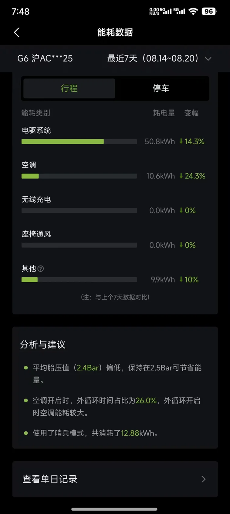

- 空调设置要合理:夏季空调建议设置在24℃、风速2档,并打开内循环。避免将温度设置过低,因为“26度一挡风”配合座椅通风,比直接开3-4挡风更省电。冬季则多利用座椅加热和方向盘加热功能,减少空调制热的耗电。

- 保持标准胎压:定期检查并保持轮胎气压在前2.5bar、后2.7bar的标准值。胎压过低会增加滚动阻力,导致电耗上升。

- 预判路况,平稳驾驶:避免急加速和急刹车。提前观察路况,用松电门减速代替猛踩刹车,让动能回收系统更多地工作。

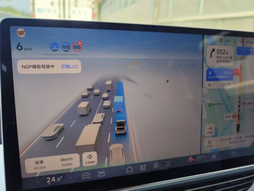

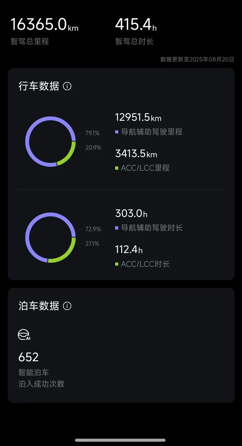

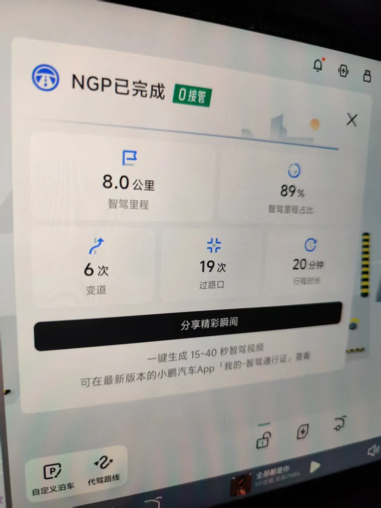

- 合理使用智能辅助驾驶:在路况允许的情况下,多使用小鹏的NGP智能导航辅助驾驶系统。NGP系统能够比人工驾驶更精准地控制车速和车距,从而实现更低的能耗。

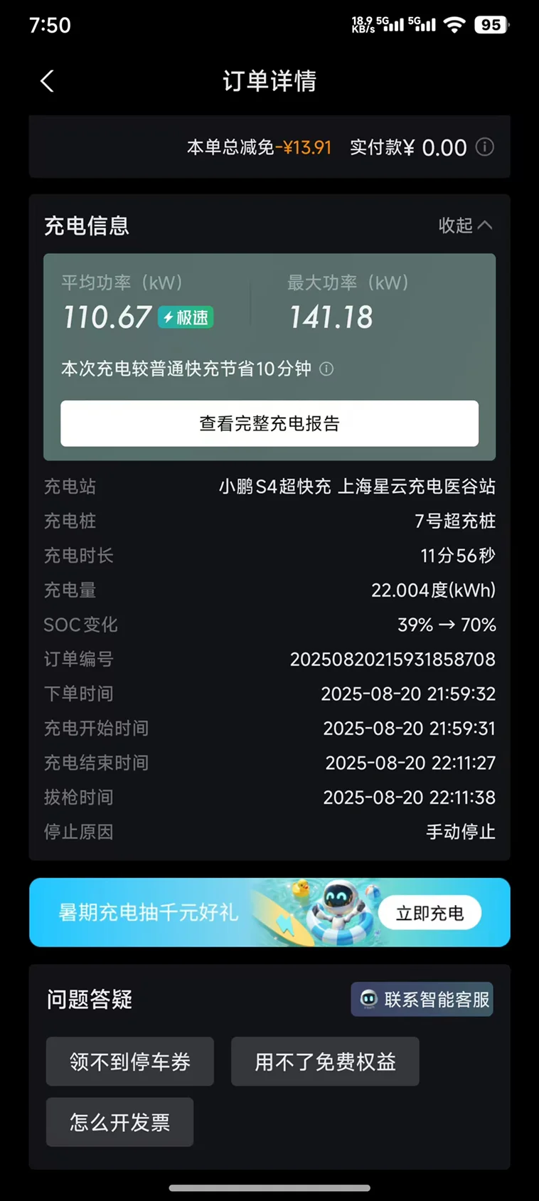

- 良好的充电习惯:对于磷酸铁锂电池版本(如580MAX),建议将充电限值设置为100%,并且每2周或每1000公里至少完全充满一次**,有助于保持电池健康度和电量估算准确性。
- 利用谷电充电:如果条件允许,尽量在夜间谷电时段(例如0.25元/度)*进行充电,可以显著降低用车成本。
