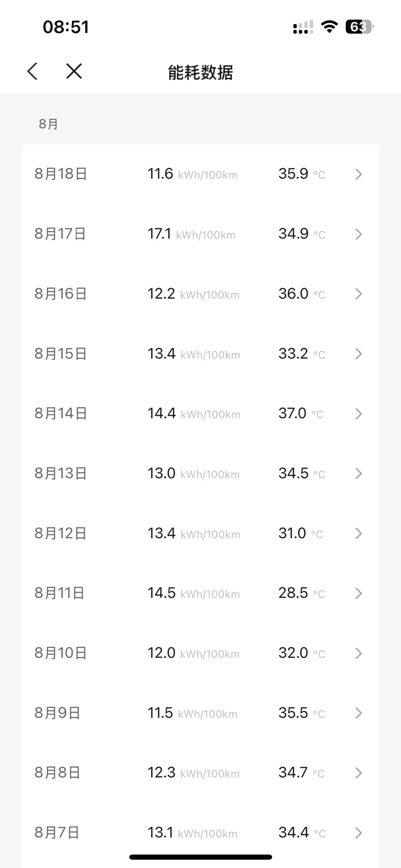

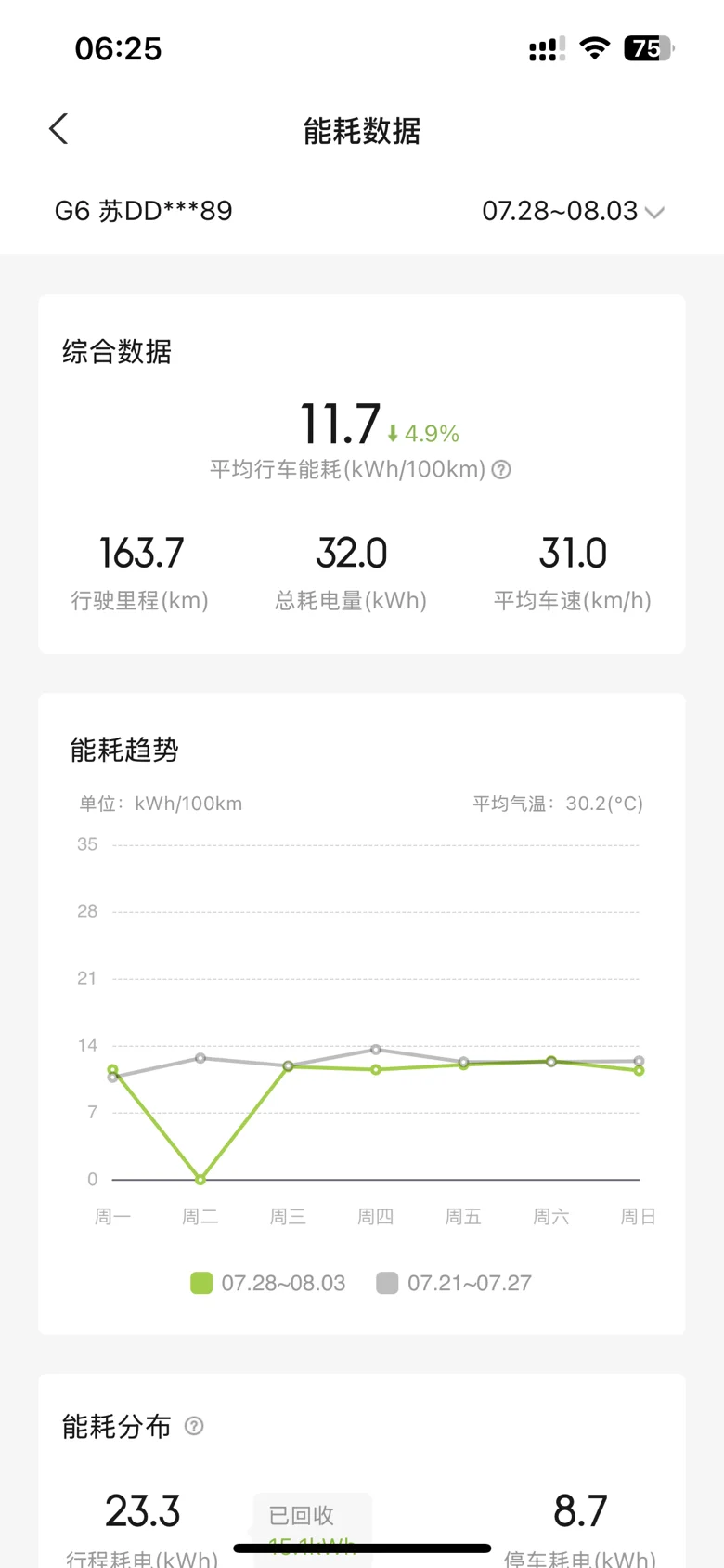

#我的低碳车生活# @鹏友俱乐部 @鹏友爱公益 小鹏 G6 天生省电,但同样一段路,有人跑出 11 kWh/100 km,有人跑出 16 kWh/100 km,差距就在“人、车、环境”这三板斧。下面把自己的实测经验,浓缩成几条「拿来就能用」的节能心得。

每次上车瞄一眼,轻松把电耗打进 12 kWh/100 km 以内!
