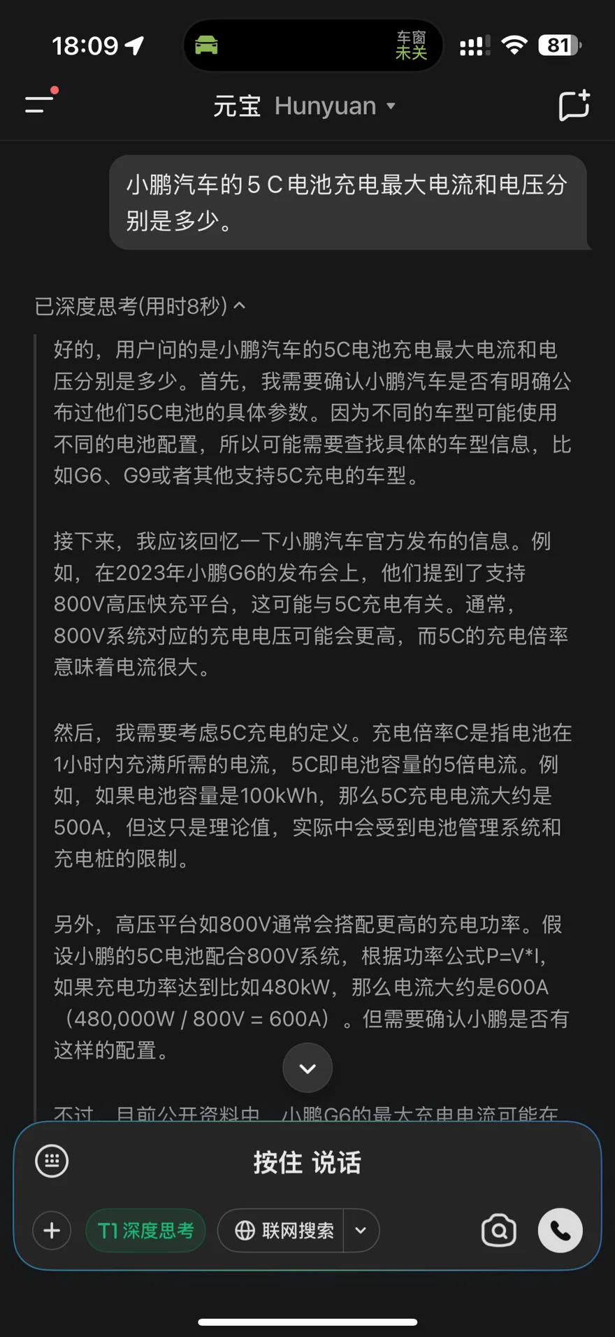

说说我的思路:先问了deepseek:5c指的是什么?说是电池容量的5倍电流,现在G9是93度,理论上就差不多可以吃到465安的电流,希望更大!800V指设计的理论充电电压800伏,实际应该没到,按这个估算的话465安*800伏=372千瓦。

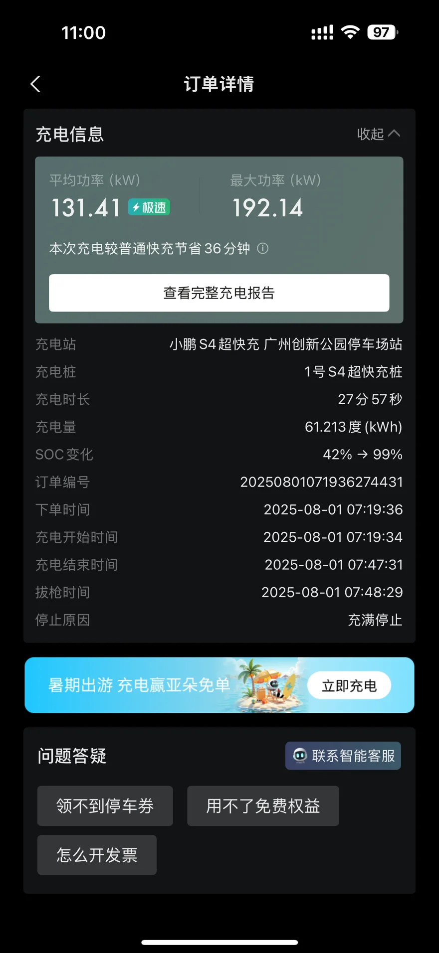

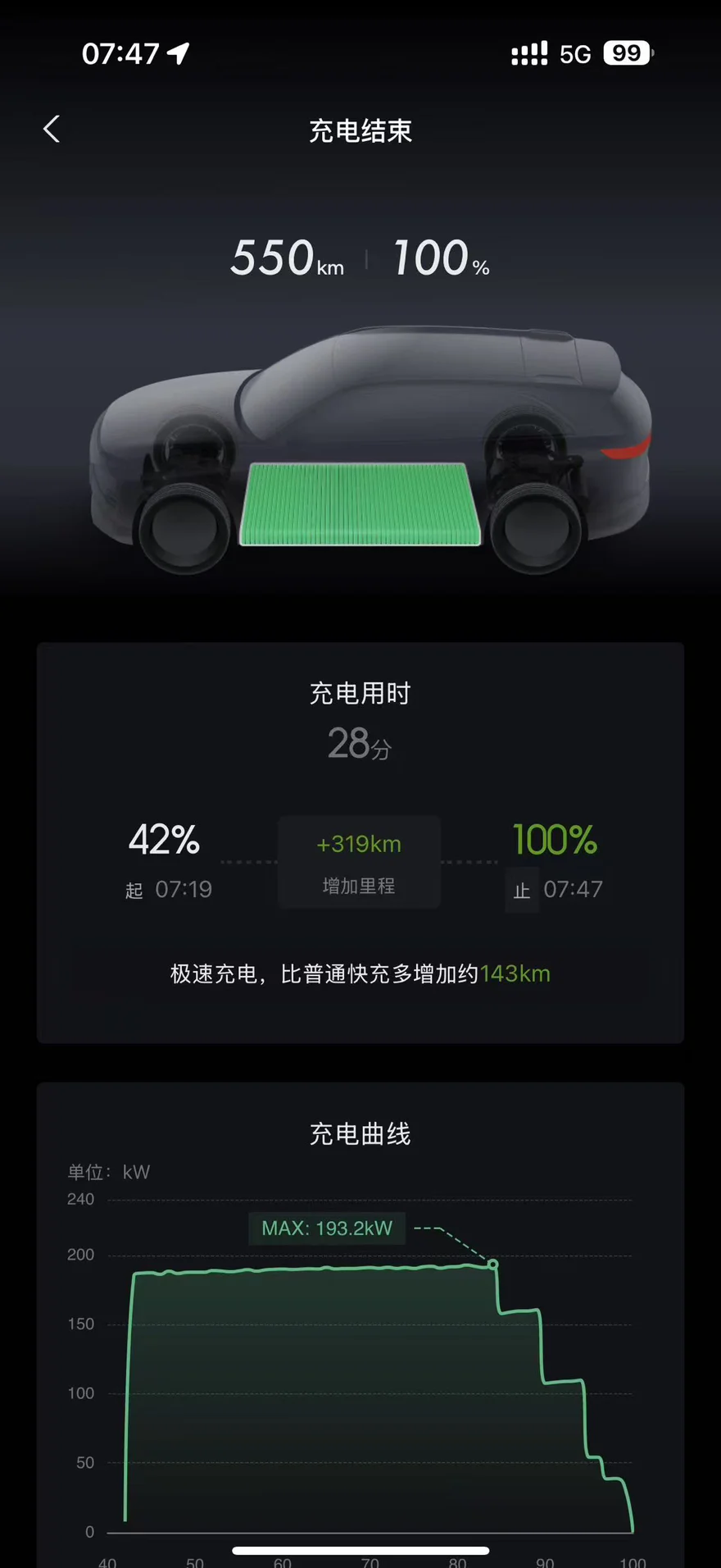

第一次在小鹏的S4(360 千瓦)上充电,功率没有上到200千瓦,我是第一时间问后台是否正常,得到的答复是正常的。那就只能说明整个充电站的整体设计功率不高,总线不大,旁边还有250千瓦的桩在充,分了电流,但是我不知道S4充电站的设计电压,估计是800伏吧。所以这一次的充电不能作为参考。这也是我第一次充电,自家充电直接显示功率,不告诉我电压和电流,有点儿浑水摸鱼。

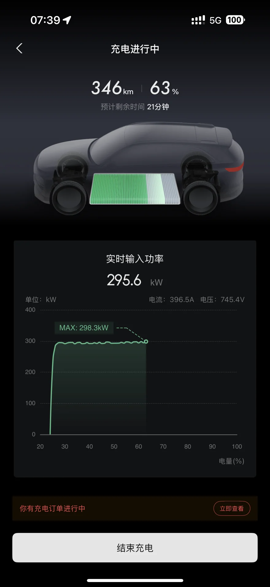

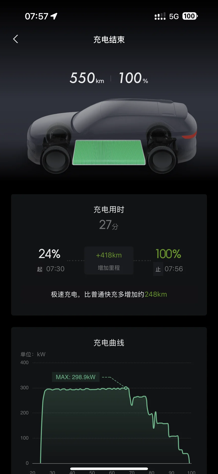

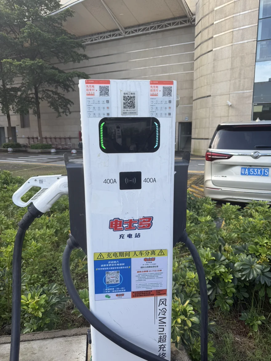

旅游回来(过程中天天远程智能除味,也是为了尽快放电去充电,效果很一般,回来发现味道还很大,有支招的吗?和我十多年前的福克斯差不多,我记得我卖车时还有新车的味道)第二次充电选择了第三方的400千瓦的桩,这个设计是1000伏,400安的,而且总线非常大,同时在线充每一个桩都管够,比亚迪的1000伏这个时候有优势,我充的时候400安电流吃满了,电压只能在750伏左右,这个应该就是800伏的真实电压了,所以最大功率就是300千瓦左右。
现在基本可以确定800伏的实际值可以到750伏,电流这一次400安吃满,所以还不知道上限,第三次充电我会去第三方的600千瓦的桩上试一试,应该也是600安,1000伏的设计吧,看能去到多少,第四次我想找一个小鹏的S5(看标识是720千瓦的,不知道设计电压和电流是多少)去试一下,基本上就可以找到理论最大充电功率了(有人说大概在470千瓦左右)。特斯拉虽然是400伏,充电并不慢,应该设计的充电电流很大,如果按照350千瓦的桩吃满那电流可以到900安。
