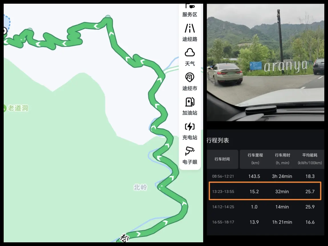

7月份去了一趟金山岭阿那亚,建在山顶,都是盘山路,弯道上坡,电耗接近26度百公里,是平时的一倍。8月份去了海陀山,电耗也是20多。

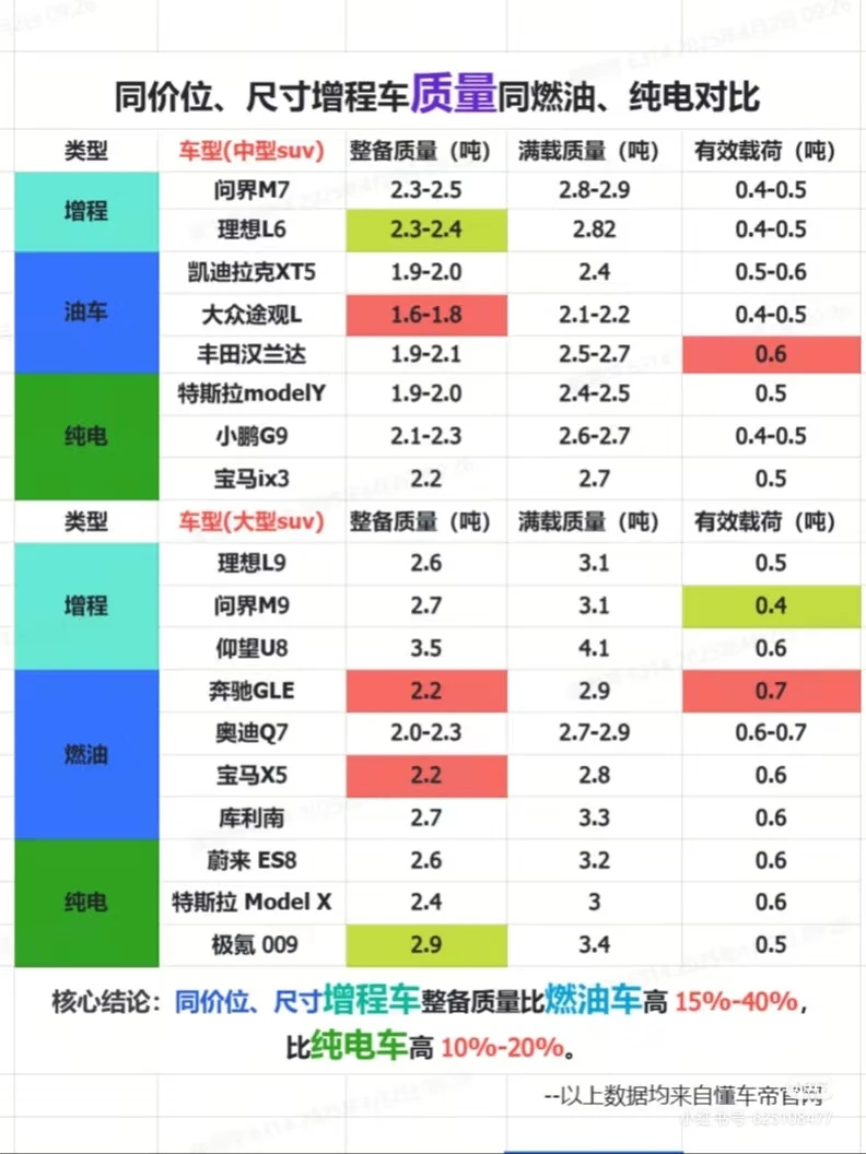

上坡高电耗没有办法,因为要抵抗重力做功,新能源车因为电池关系,个个都超重,现在体重管理也成为了各车企的技术方向之一。从网上找了一张图。
g9整备将近2.2吨,算上车里的人和物品,人多点,体型再壮点,带的装备的物资再充足点,轻轻松松超过2吨半。按重力势能mgh理论计算,每爬一百米高度,除了正常的损耗,光抵抗重力就要耗电0.7度。
上坡建议关闭主动能量回收,过弯注意控制车速,保持安全且避免急刹。另外建议出发前清理一下车,不必要的东西暂时别带了,比如杠铃片,放满了金条的保险柜,石磨盘,熊孩子等。

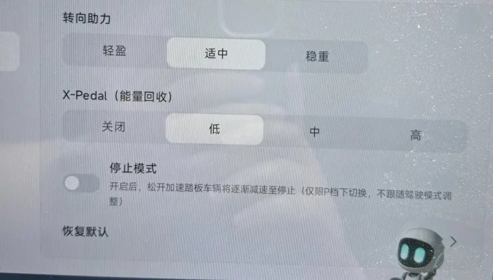

也可以开启调节能量回收,但因为下坡的坡度随时在变化,能量回收强度需要调节。比如用最大的能量回收,在坡度很陡的时候,下坡速度可能正好,但坡度变缓之后,能量回收就太强了,车速会变得很慢,甚至要踩电门。这个时候就可以让小p把能量回收调到中或者低。这样比较省脚,但是费嘴😏,都可以尝试一下。
另外在下坡遇到急弯,需要把速度快速降下来的时候,也可以喊小p能量回收调到高,不用刹车,就能减速,然后再喊小p关闭能量回收。省电省刹车,费嘴费小p 😂。

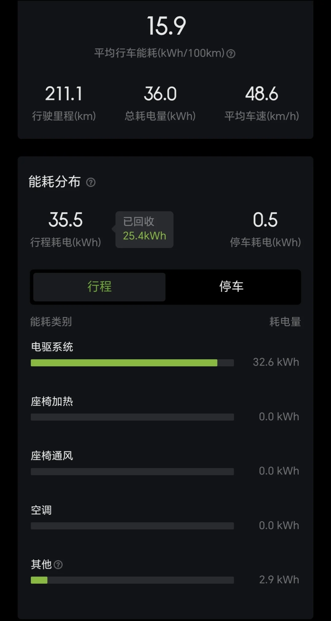

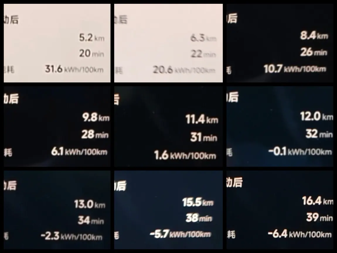

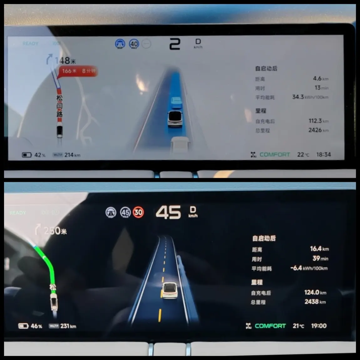

我记录了从海陀山回京一段10多公里的长下坡的电耗变化,从开始的30多度百公里,开了20分钟左右,逐渐降到最后的-6.4。
剩余续航从一开始的214km,行驶了12km后,反而增长到了231km。

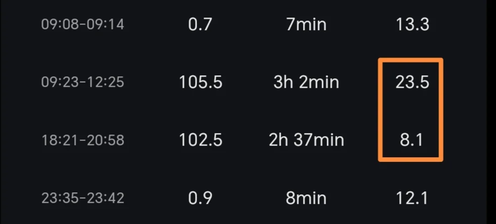

最终海陀山之行,去程电耗20多度百公里,回程只有8。能量回收率比例也很高,回收能量占消耗能量超过7成了。另外,因为全程也没有开启空调,以外循环和开窗降温。空调0能耗,风扇的能耗估计是算在其他里面了。也是完全践行了上篇帖子里郊区空调省电的做法。
