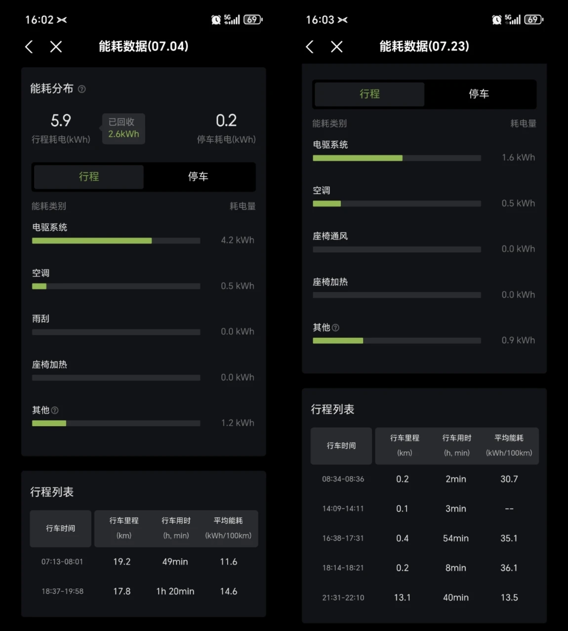

空调能耗在夏季电耗的占比是比较大的。我找了自己两天空调电耗比较高的,占电驱系统的比重都超10%了,不容小觑。

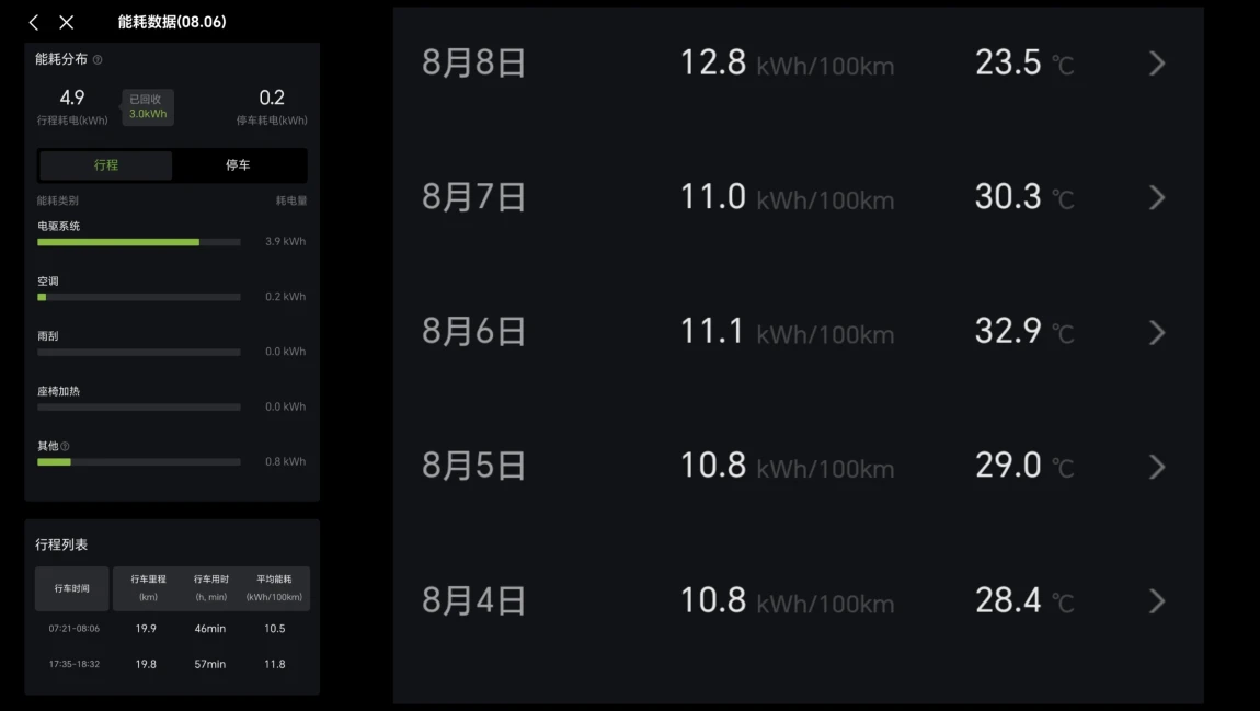

1、最简单的,停车找背阴处,有条件就停地库,不仅冬暖夏凉,还避免日晒雨淋。我家通勤白天停公司地库,下班时车子整体都凉透了,回家路上可以不开空调。晚上停小区露天的,但北京晚上温度也比较凉快,第二天上班也可以不开空调。
我家8月4号到8号这一周的通勤能耗见下图,除了最热的6号开了一下空调,其他都没开。11度百公里的电耗,已经非常低了,按这个计算,625版本80度电可以跑700多公里😂。

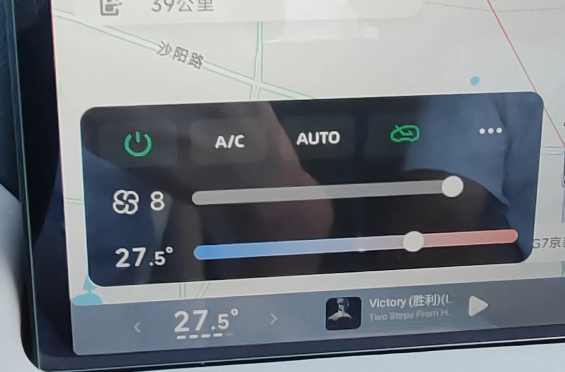

2、当车里被太阳晒的温度很高,而要用车时 ,不要立刻开空调,打开对向的两扇车门散下热。同时,开启外循环,风量调大一些,但关闭压缩机(不要激活AC),这样可以把外部空气引入车内降温(就算外部空气35度,也比车内40多度要凉)。不到1分钟就可以把车里温度降下来,这时再开空调,不仅省电,也有利于保护压缩机。

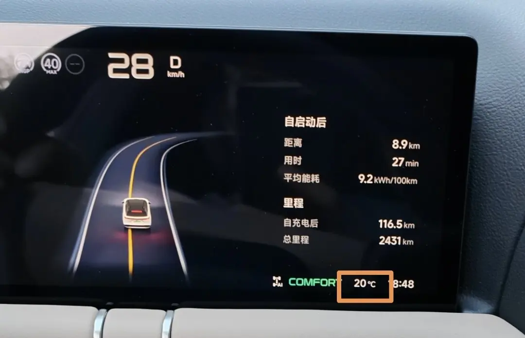

3、去郊区出游,往往气温会低一些,气温如果20度出头,就可以开外循环,不开压缩机,自然降温。当然直接开窗也行,就是会有噪音。外循环设置和上图一样。事实上在春秋天,气温10多度或者20度上下,都可以用外循环模式给车里降温,不用开压缩机。
如果外部气温不够低,比如25度,光靠外循环还有点热,那就点击AUTO,设定合适的空调温度,压缩机会自动开关调节温度。

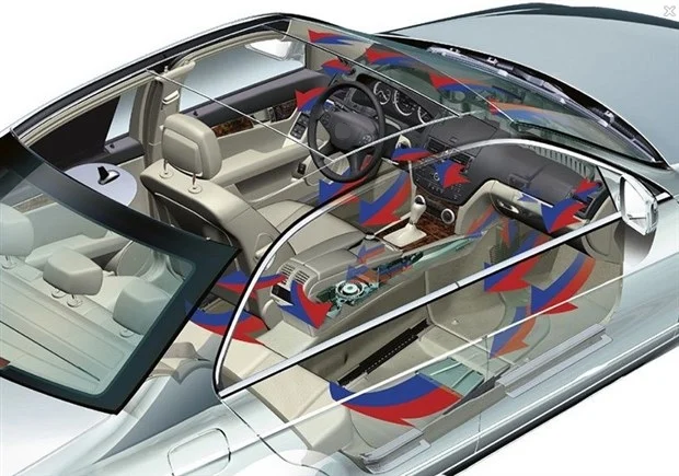

汽车的空调系统本质上是带送风管的中央空调系统,内部有多个出风口,包括前排的若干个上出风和下出风口,后排若干个上出风和下出风口。g9的风道图没有找到,我找了其他图,各家都差不多。
风道可以把冷风或热风送到各乘员位置,提升舒适度。但家庭用车很少满员,大部分是通勤,只有驾驶座一人。这时就可以把后排和副驾的风口都关闭,让出风集中到驾驶位,可有效降低空调电耗。类比于家里的中央空调,把没人房间的空调都关了,只保留有人房间的空调。

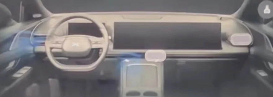

副驾上出风口通过中控屏关闭(点击风口即可),也可以呼唤小p。

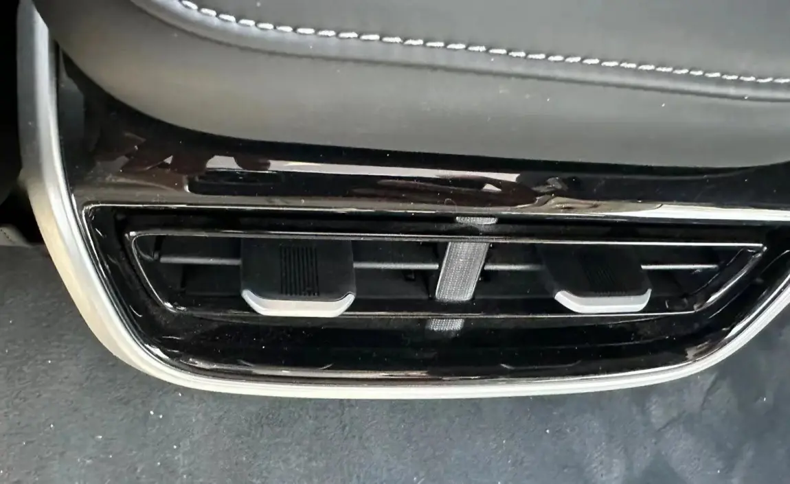

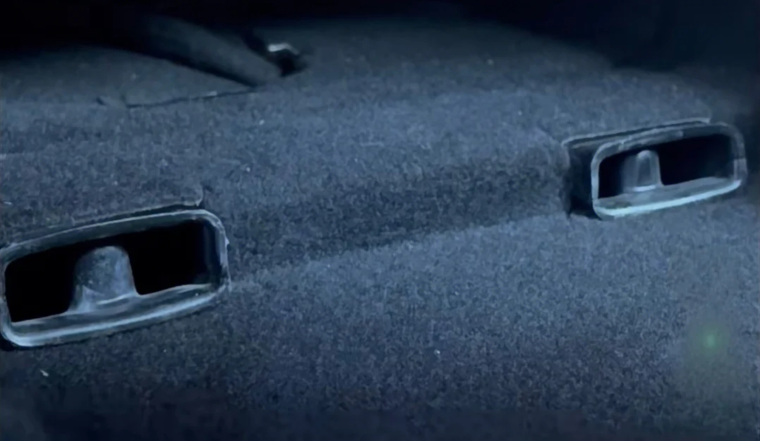

前后排的下出风口只能在中控屏关闭,下出风是吹腿部的,夏季不适合开,冬季适合。下图就是前座椅下的出风口,吹后排腿脚位置。

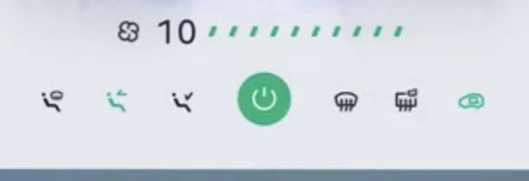

下图是中控屏截图,图标从左起依次是前挡吹风,上出风,下出风。图显示的是仅上出风状态,下出风口关闭不出风,也是夏季推荐的模式。
这样设置后,就只有驾驶位的上出风口出风,完全满足驾驶位空调需求。大家可以留意下,这样调节后,驾驶位的出风会明显增大,因为风都被聚集过来了。此时建议适当调小风量或调高温度,否则会太冷,而且还可以省电。

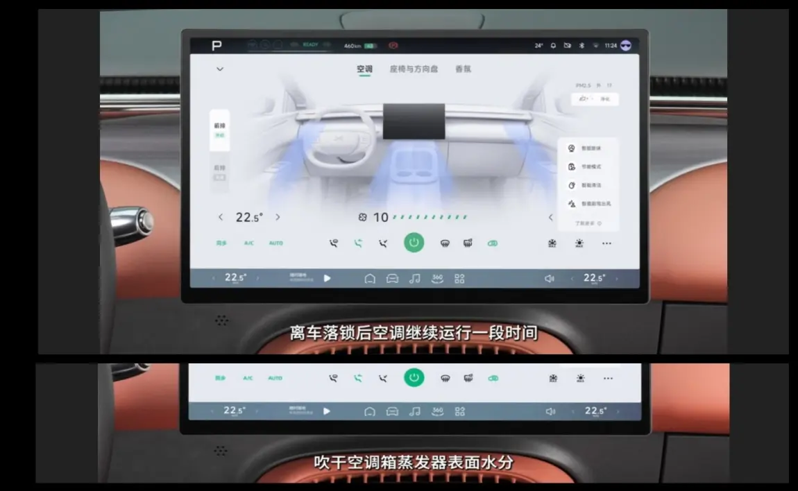

压缩机提前关闭的场景适用于车快到终点了,可以提前一两分钟关闭AC,但风扇依然保持吹风。因为空调内部换热器等部件还是冷的,这样不仅可以充分利用这部分冷量,以很小的电耗(风机电耗)维持车内温度,还可以把换热器表面和风道内壁的水分吹干,避免内部霉变。
事实上小鹏的智能清洁模式,就是通过开启风扇把换热器和风道内残留的水分吹干,只不过是在锁车后“秘密”进行的,平时我们感觉不到。下图来自小鹏官方的视频截图。
