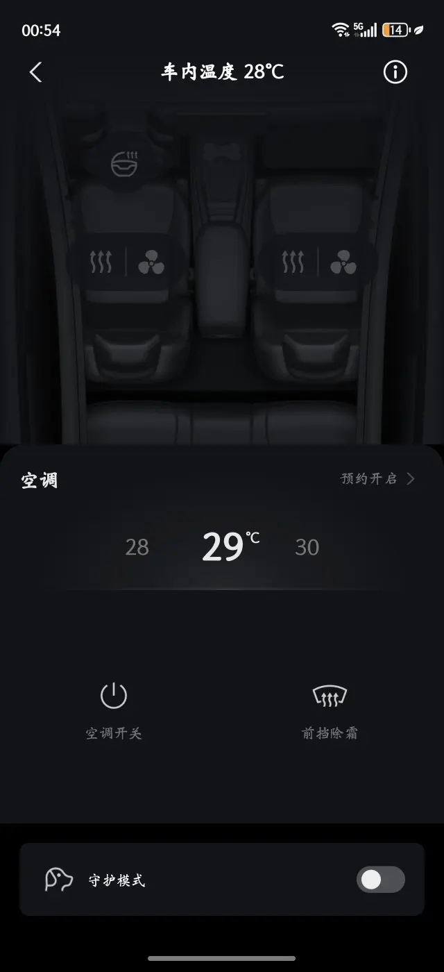

极速降温,告别蒸笼
夏日暴晒后,车内简直像蒸笼?别怕,提前10 - 15分钟用小鹏APP开启“极速降温”模式,空调会全力制冷换气。同时,降下四门车窗10%的缝隙,能快速排出热空气。实测,露天停放1小时的车,10分钟内就能降温至28℃以下 。要是还觉得不够,再搭配座椅通风功能,后背再也不会被汗水浸湿,清凉加倍!
空调巧用,舒适又节能
1. 温度与风量设置:将空调温度设为24 - 26℃,风速调至2 - 3档,这个组合既能保证凉爽,又能降低能耗,续航还能多跑十几公里。
2. 内外循环切换:刚上车时,先开外循环5分钟,排出车内热空气和有害气体;之后切换到内循环,快速降温;当车内温度接近目标温度后,再换回外循环,保持空气清新。
3. 智能座舱“清凉模式”:喊一声“你好,小P,打开清凉模式”,空调会自动调整到合适状态,不吹脸还凉爽,特别适合长途驾驶 。
