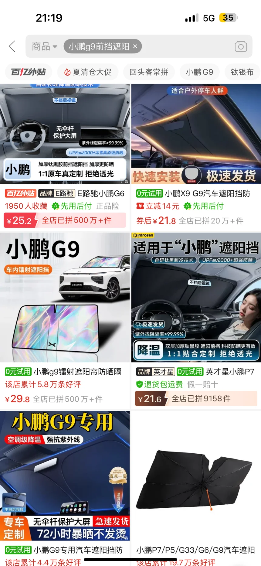

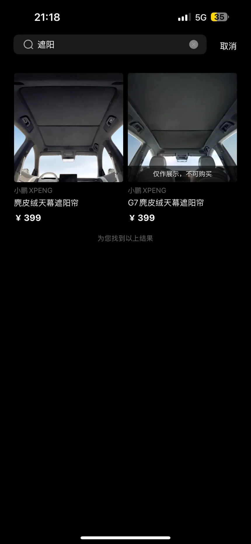

天幕斜阳帘肯定是要装上的!不管再怎么隔热都没有物理的效果好而且商城有买大家更具需求选择自己的车型即可
前挡遮阳帘在淘宝和拼多多都有选择各种款式和各种厚度的都有

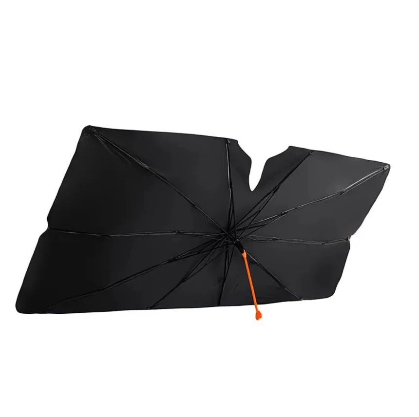

我这里推荐这种伞形的前挡遮阳因为折叠收纳和收雨伞一样很快捷,而且长柄的地方还可以折叠可以很好的避开中控屏幕,收纳后的大小也也就和一把正常的雨伞一样大不占空间,相比快速折叠和对折的那种遮阳收纳后的空间率是最高的 所以我推荐这个!

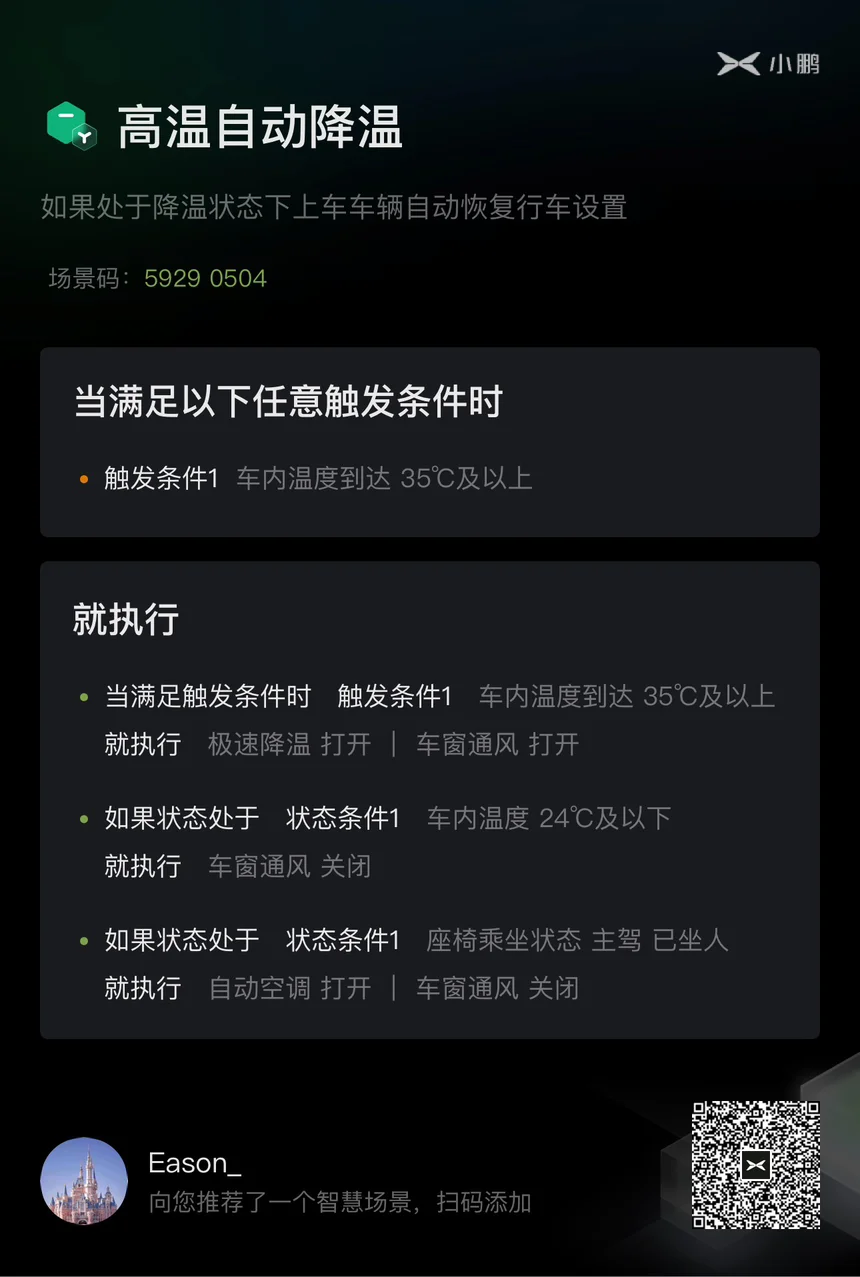

就算没有阴凉的地方停车有了上面这两个物理遮阳的东西后我们车内温度在高也不会高多少的!在配合我的智慧场景就可以做到随时上车车内都可以是一个比较舒适的温度区间(这个可能有点费电,不在意续航的鹏友可以直接保存使用)

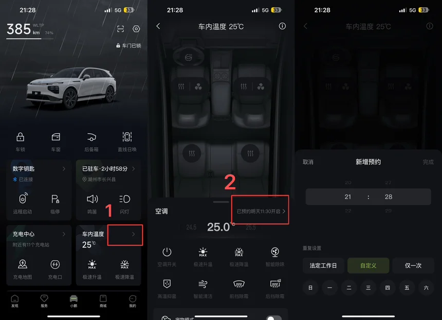

如果鹏友比较在意续航问题的话可以在我们小鹏汽车APP中 车辆➡️空调预约➡️新增预约 更具自己的需求在下班前15分钟选择开启🔛我们的空调这样既不会浪费过多的续航也可以做到上车即舒适的感觉(只限于下班前上车的一次机会,如果是中途上车就不能做到我上面的智慧场景🎬一样舒适随时随地车内保持舒适的温度)

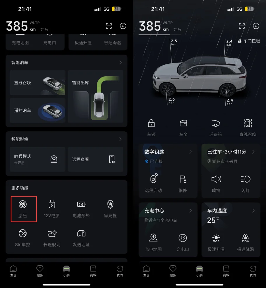

胎压设置
夏季用车最重要的就是轮胎胎压的变化到底应该设置多少合适呢?如果是想要做到续航比较好的话这边建议直接看主驾驶B柱上的建议胎压表在早上或者晚上的时候按照需求打到对应的胎压,为啥不是中午去呢?因为热胀冷缩如果中午去打早晚就会低0.2左右↔️会影响一定续航
反之如果比较在意操控的鹏友就可以在早晚去打比标准胎压低个0.2左右↔️就行这样开就算长途行驶后胎压也就会涨到标准胎压的样子
查看胎压在小鹏汽车APP中即可实时查看!

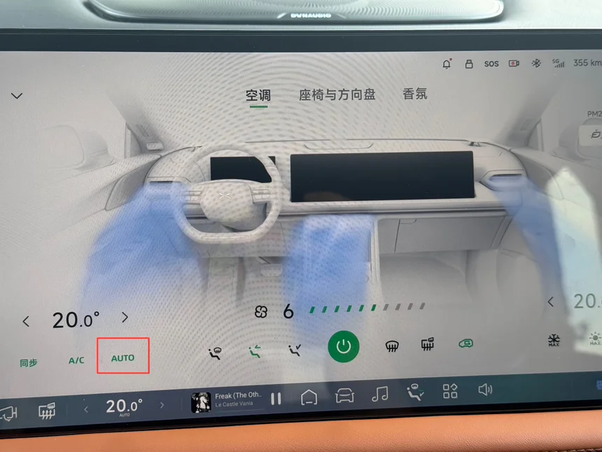

一般行车过程中我们就选择自动空调就行,这样不仅能耗控制的好车内温度也比较适中不会过多的浪费电力去给空调😃
如果是长时间暴晒的话我们可以开启副驾一侧的窗户然后站在主驾驶位置来回🔁连续开关车门五到六次这样就可以快速🔜把车内热气排出车内(如下视频所示⬇️)上车只要开启内循环即可🥳这样不仅不会消耗续航而且也能快速降温😈

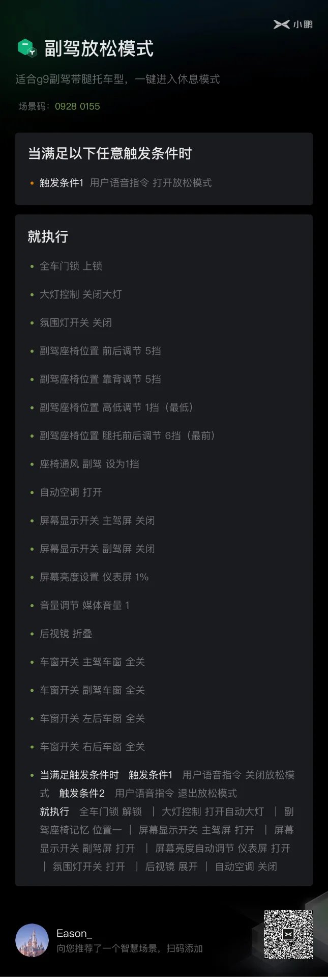

那作为电车车主那肯定避免不了我中午在车内午休😴那今天就推荐一组我自己也是用的比较多的副驾休息场景码(只适合G9车型哦,如果鹏友有需要也可以联系我帮你出一组适合你车型的场景码😃)

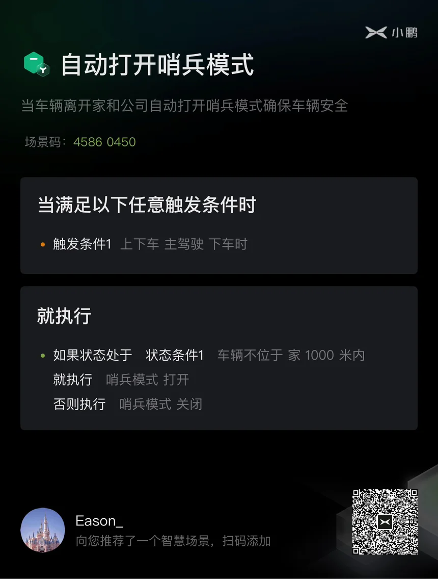

哨兵模式💂
主要为了大家的爱车停在外面不受到开门杀的影响

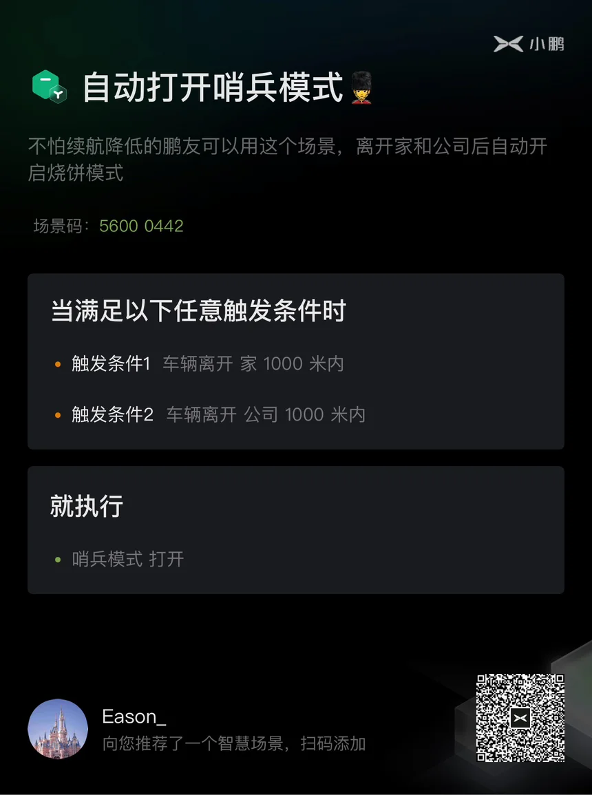

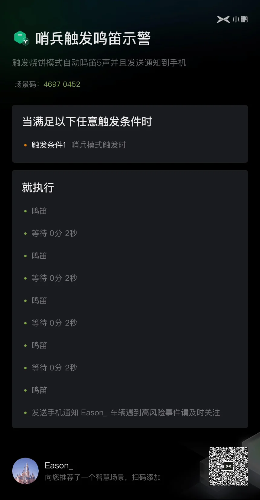

第一个是除家和公司以外的地方会自动打开哨兵避免了这两个地方有固定车位不会收到开门杀风险的场景而去浪费续航!如果家和公司都没有固定车位的鹏友可以选择第二个自动打开哨兵模式的场景码这样自己的爱车就不会被开门杀啦😃
配合激活哨兵模式后车辆自动鸣笛以警示车辆周围的风险为我们的爱车提供保驾护航🥳

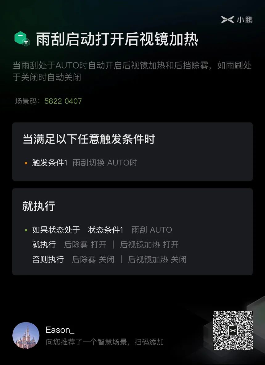

这个场景直接解决了我们手动需要开启两个功能的烦恼😈现在只需要上车开始自动雨刷后车机就会联动开始我们的后视镜加热,非常的实用😃
