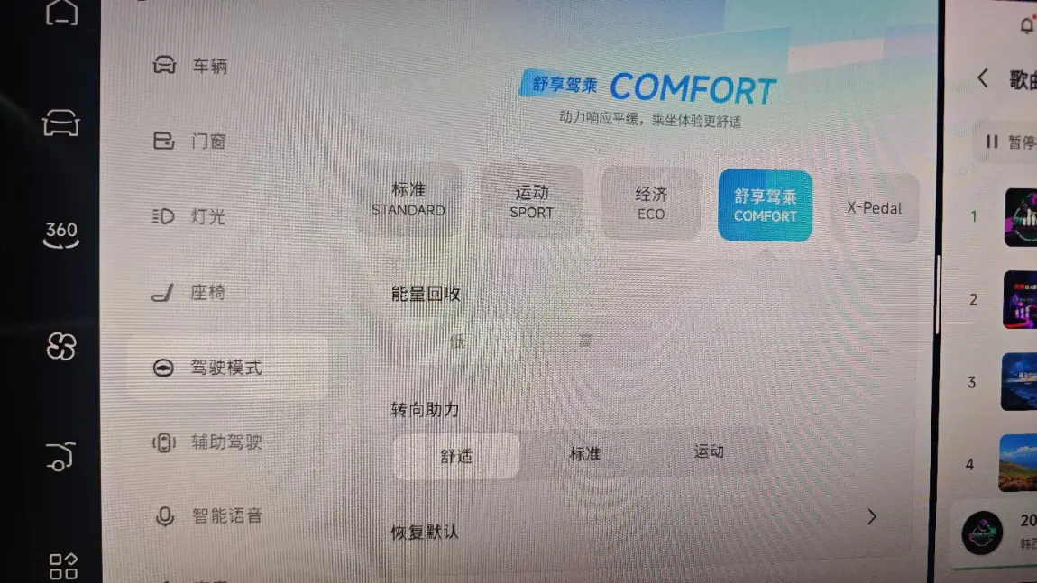

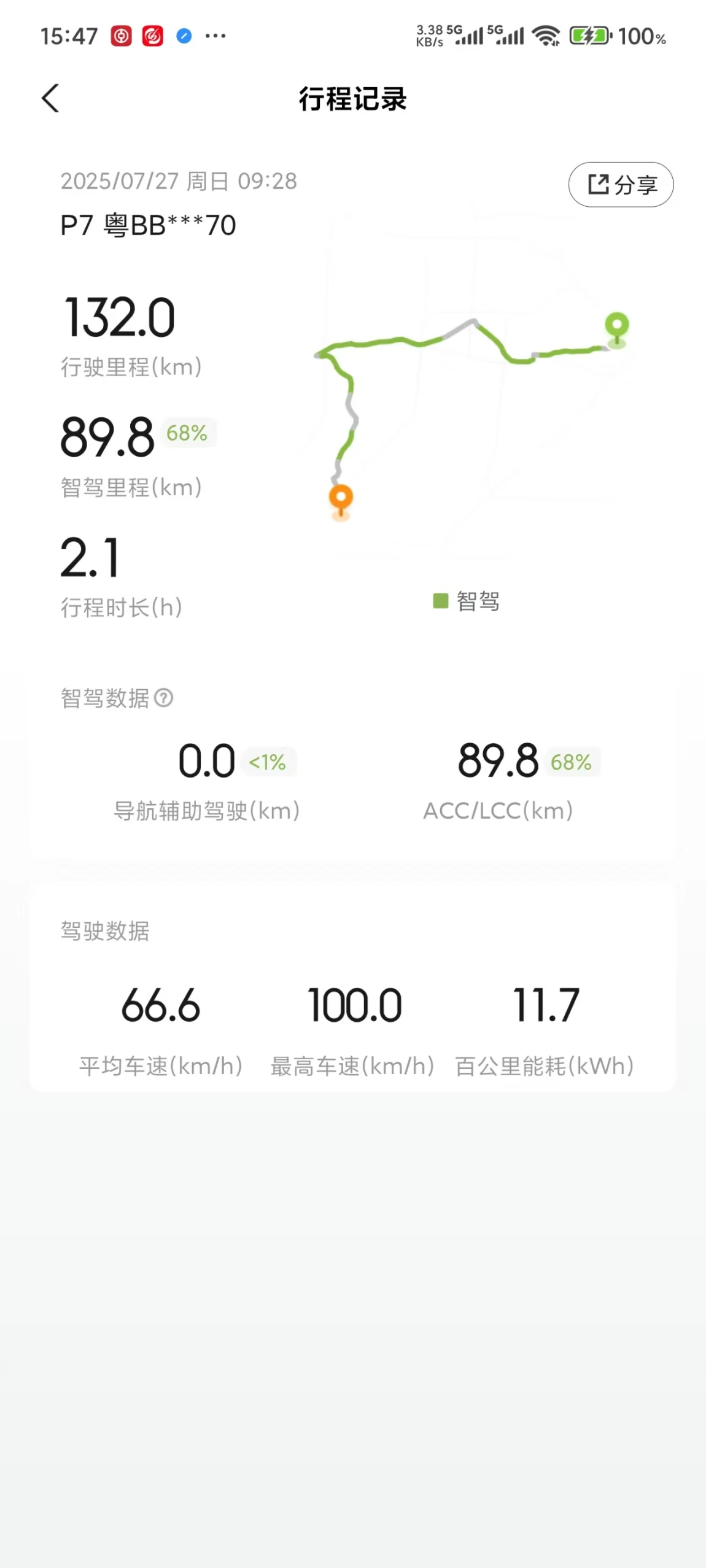

本次行程2个大人1个小孩,少许行李,行车模式为舒享驾乘+低回收。空调全程22度2档风。全程开音乐,自动大灯。

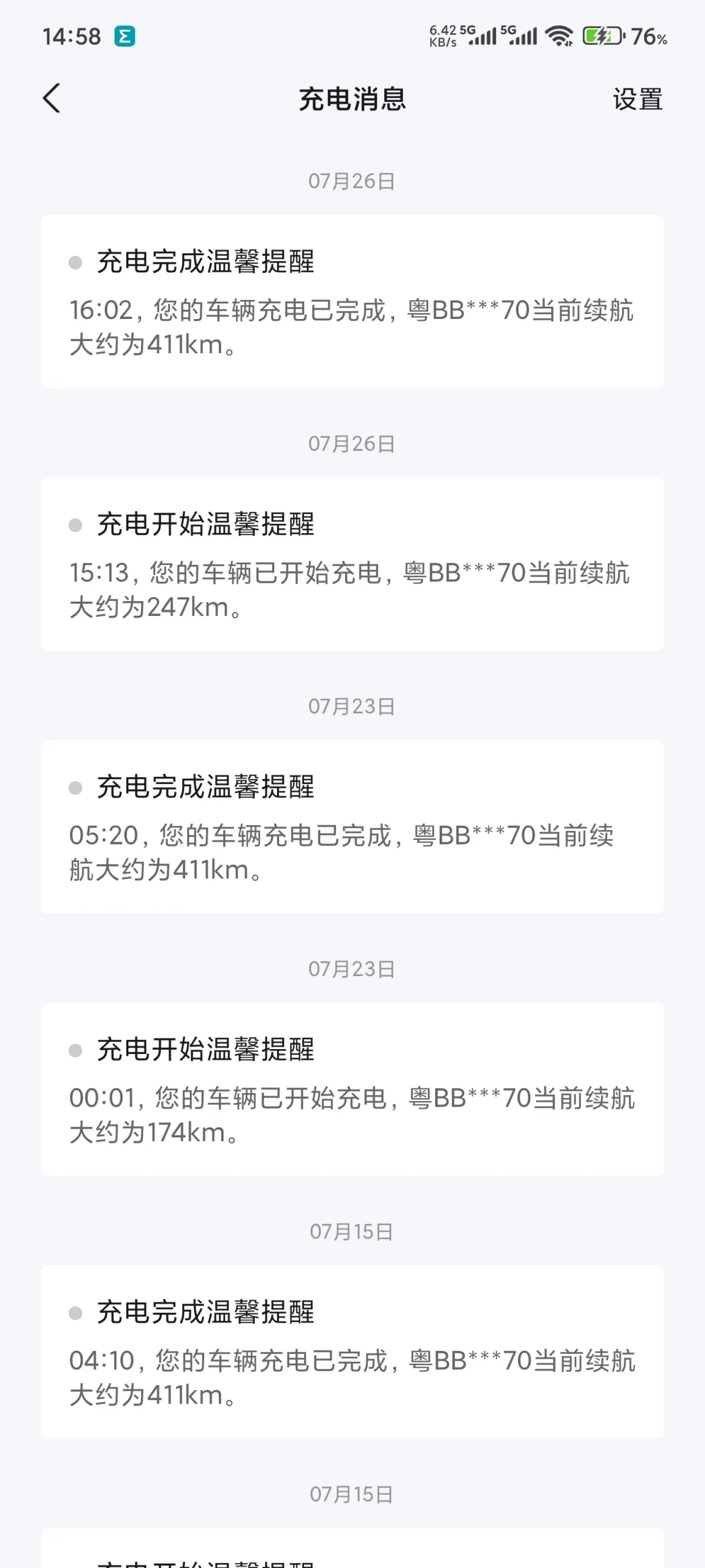

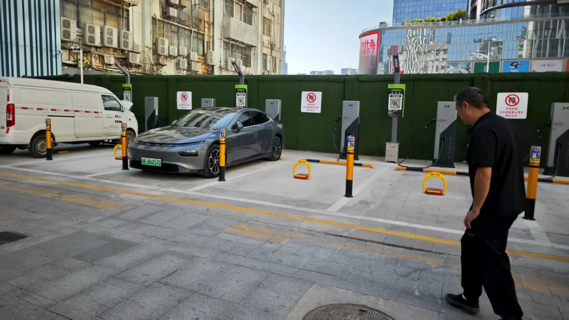

7月26日下午在小鹏自营充电站充满电,表显续航 413 公里,开回家394.3,能耗稍高也属正常,毕竟市区开,路程短。出发前特意记录了一下,想着看看高速状态下的真实水平。

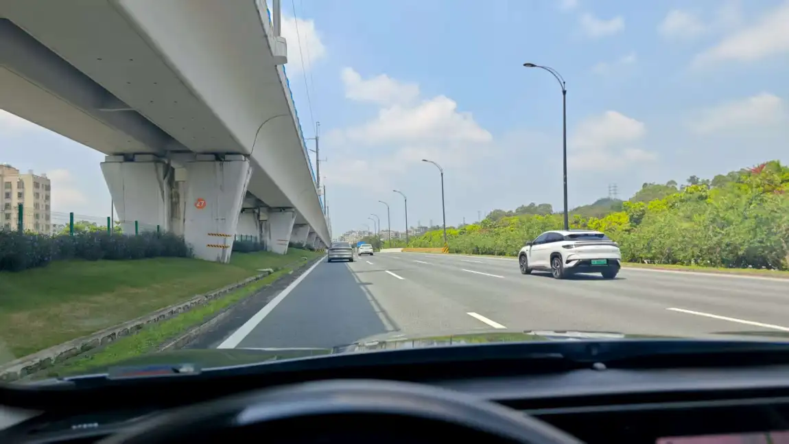

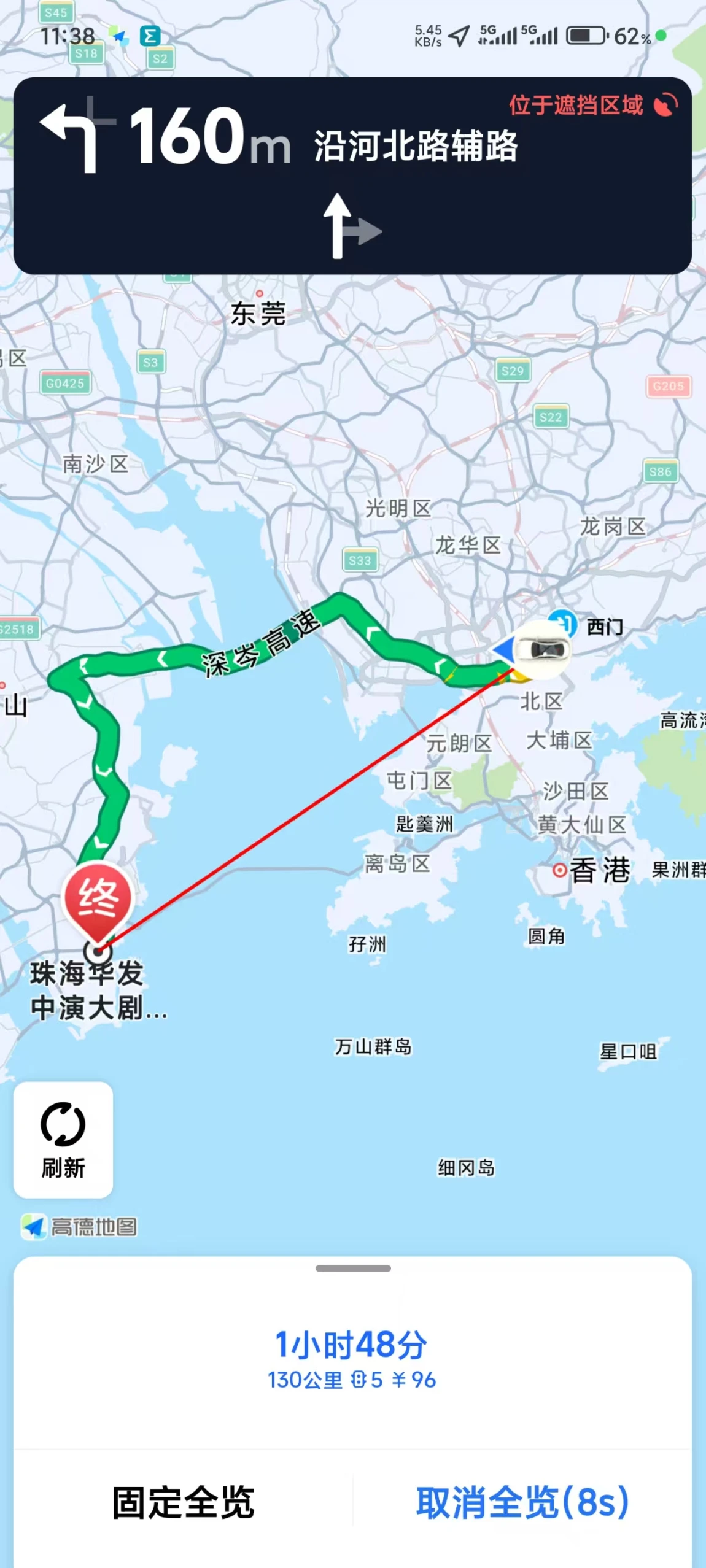

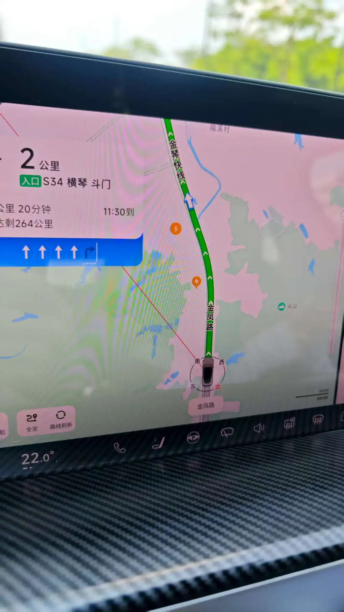

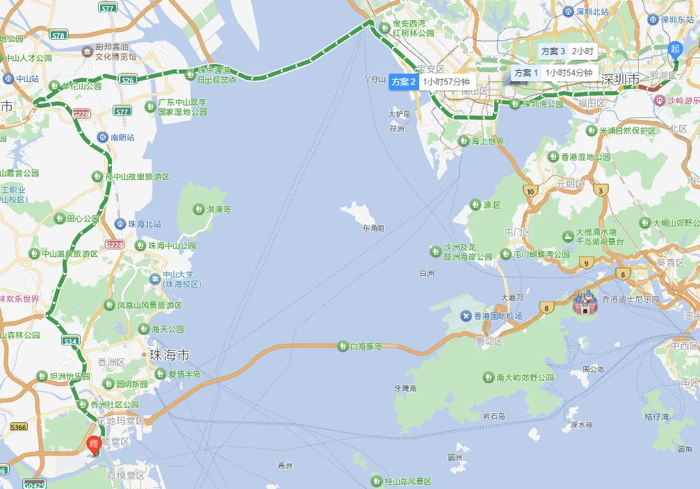

从深圳罗湖出发,滨河路进广深沿江高速走深中通道转中阳高速,大部分路段能跑到 100-110km/h,偶尔遇到车流降到 80 左右。路况好的路段我都是开启智能辅助驾驶的,所以去的时候辅助驾驶占比68%,回来的时候因为遇到下雨天,所以开的较少。
到珠海目的地时,表显跑了151.2公里,剩余续航居然还有 268公里。算下来的话,本次行程续航达成率1.04,151.2/(413-268),我也不知道这么算对不对,反正就是实际跑的加上剩余里程,最后等于419.2,相比满电413的续航还多了6.2公里。

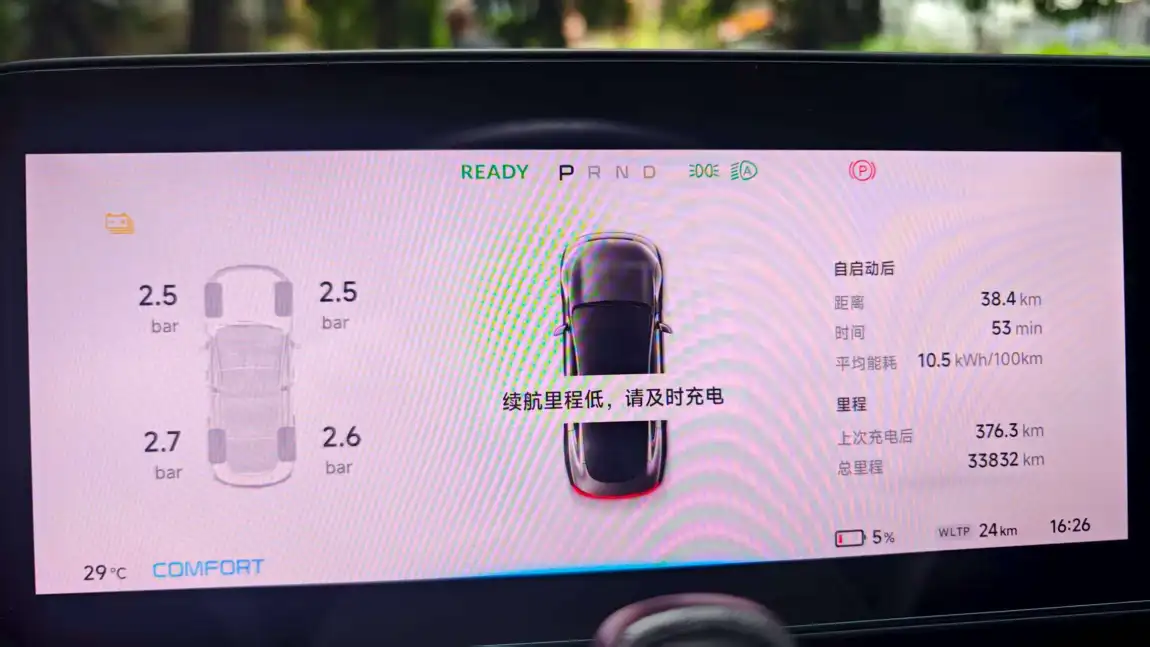

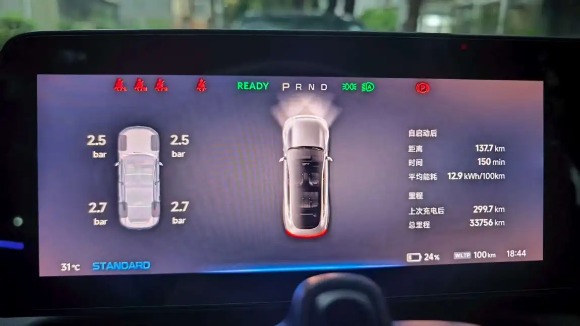

更有意思的是能耗,全程平均 11.7kWh/100km。按这个能耗算,我的 P7 电池容量是 60 度,理论续航应该在413公里上下,但实际表显从来没到过这么高过。这次反而有种 “表显藏了续航” 的感觉,可能是老车电池管理更保守了,也可能是高速路况好、没急加速急减速的原因。从珠海返深圳没有充电,路上又遇到下雨,回来的时候表显剩余100公里,平均能耗12.9。第二天外出有事,没来的及充电,跑了个极限,这是也提车这么久第一次跑到这么少才充电。那么这次充满电85%为高速或快速路,15%为市区道路,算下来可以跑380-390公里,按最后剩余24公里的表显算,本次续航达成率为0.97,非常棒了。
