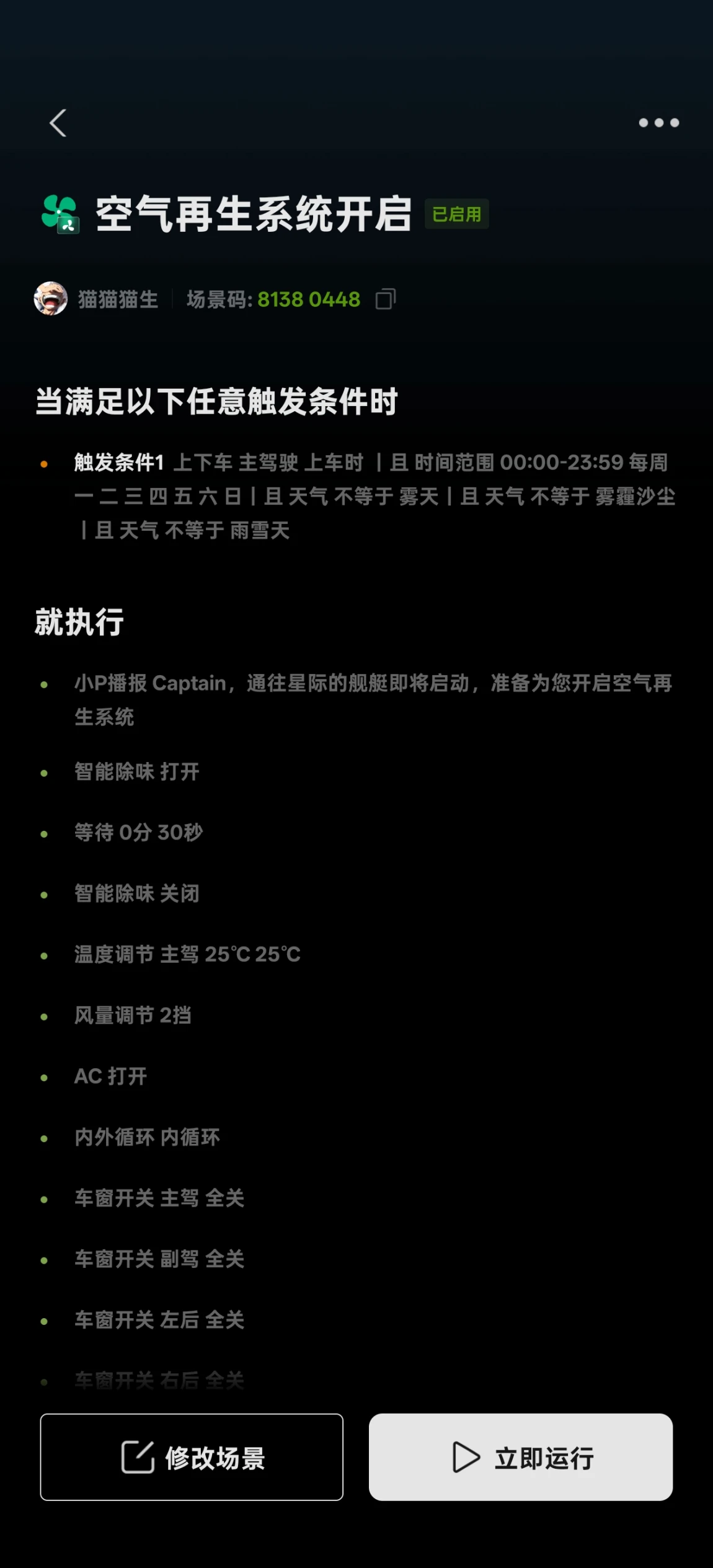

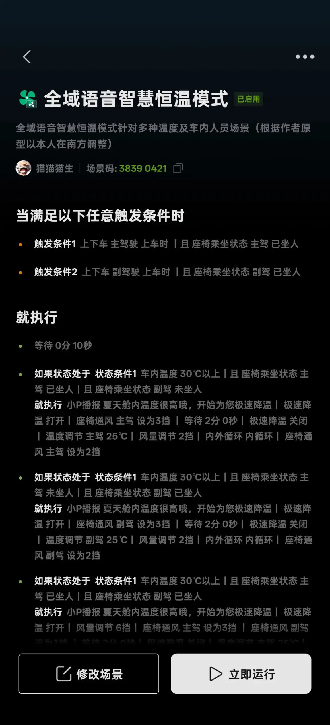

3. 空调使用技巧
- 充电时关闭空调、车机等用电设备,减少电池负载;行驶中建议“内循环+间歇通风”模式,降低能耗。
