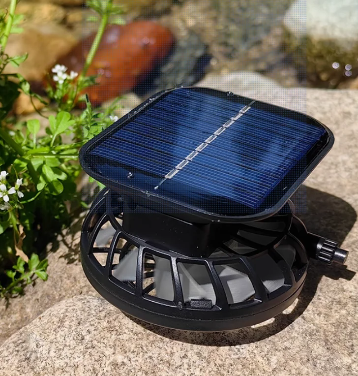

上车前先打开主驾门,再打开副驾门 5-6 次,自备一个太阳能小风扇,对车内空气不停循环加快流动,在利用空气对流排出车内热气,可快速降低 5-8℃。当然!小鹏是可以提前通过app远程操控先行启动空调进行降温!

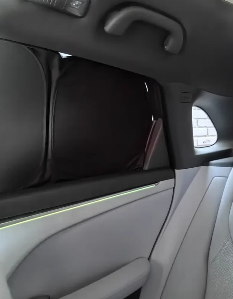

利用遮阳工具
停车时使用遮阳挡(前挡风玻璃、侧窗均可),能有效阻挡阳光直射,减少车内热量积聚,实测可降低车内温度 10-15℃。

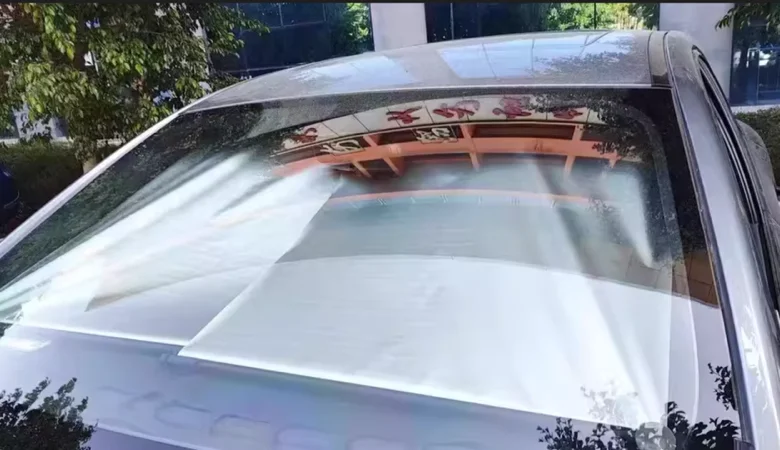

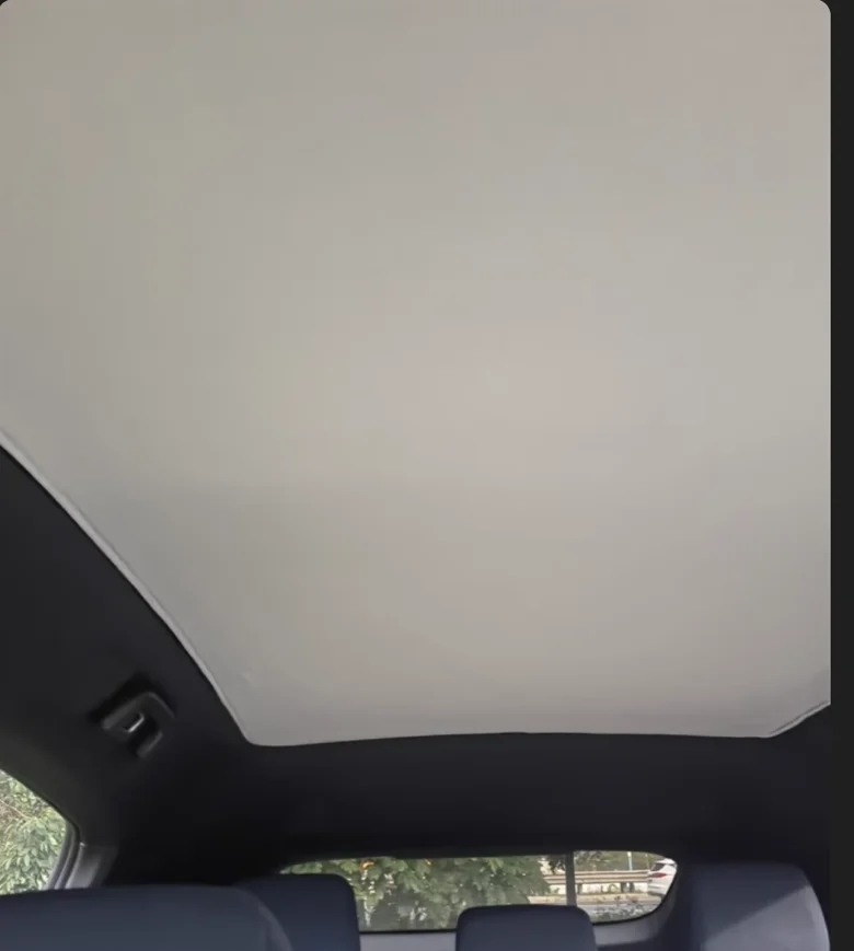

车顶玻璃可增加防晒隔热材质的玻璃膜加强隔热效果,再贴置隔热遮阳棚,选择带反光层的遮阳挡,反射效果更佳;长期停车可搭配车衣(透气材质),既防晒又防尘。
