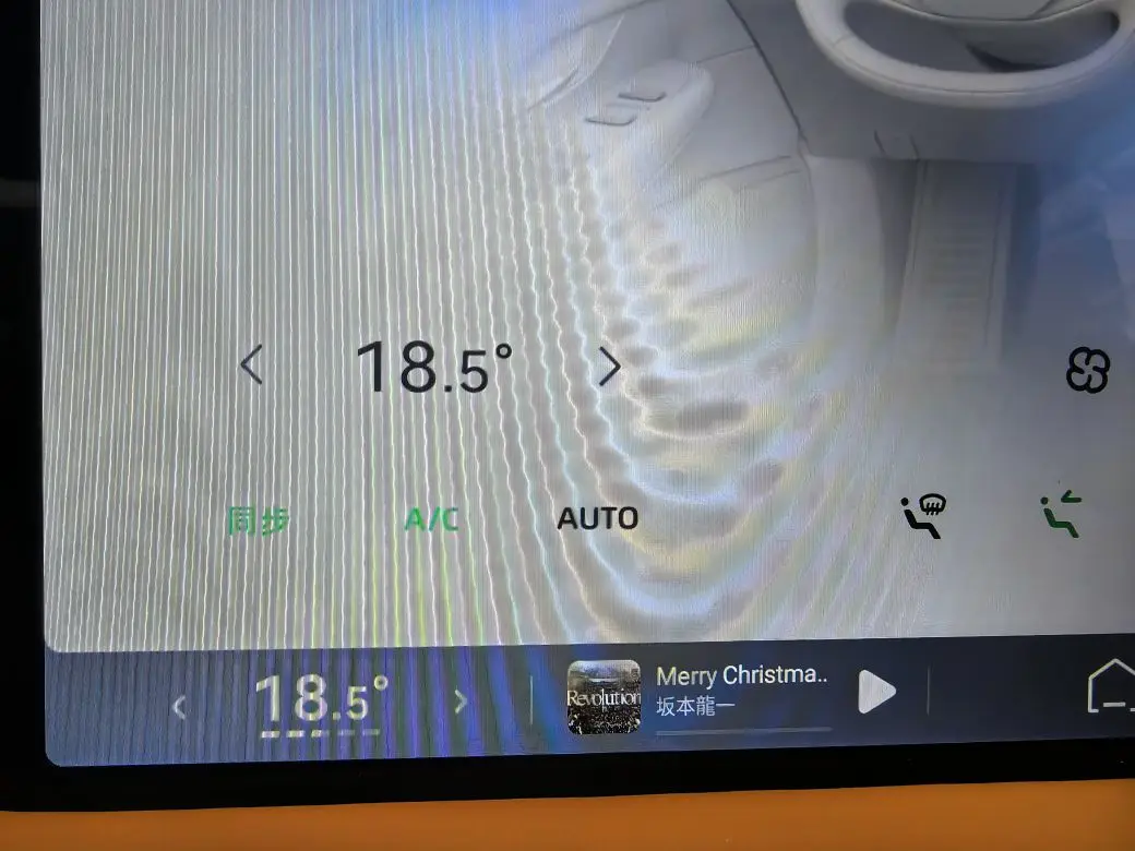

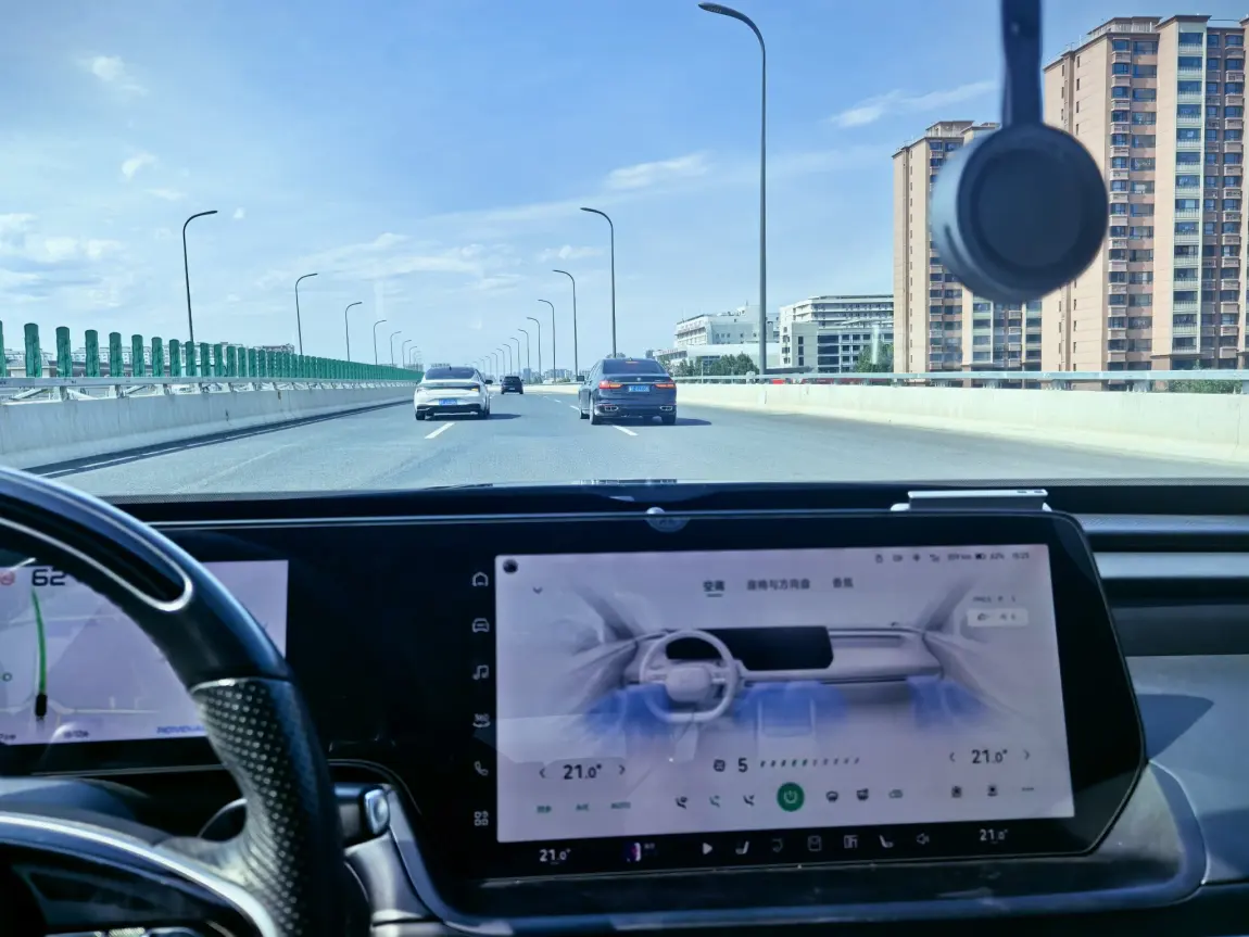

1️⃣检查AC是否开启。
打开空调设置,空调控制界面左下角,温度显示下方,有AC选项,确定AC是开启状态,也就是绿色字体状态。

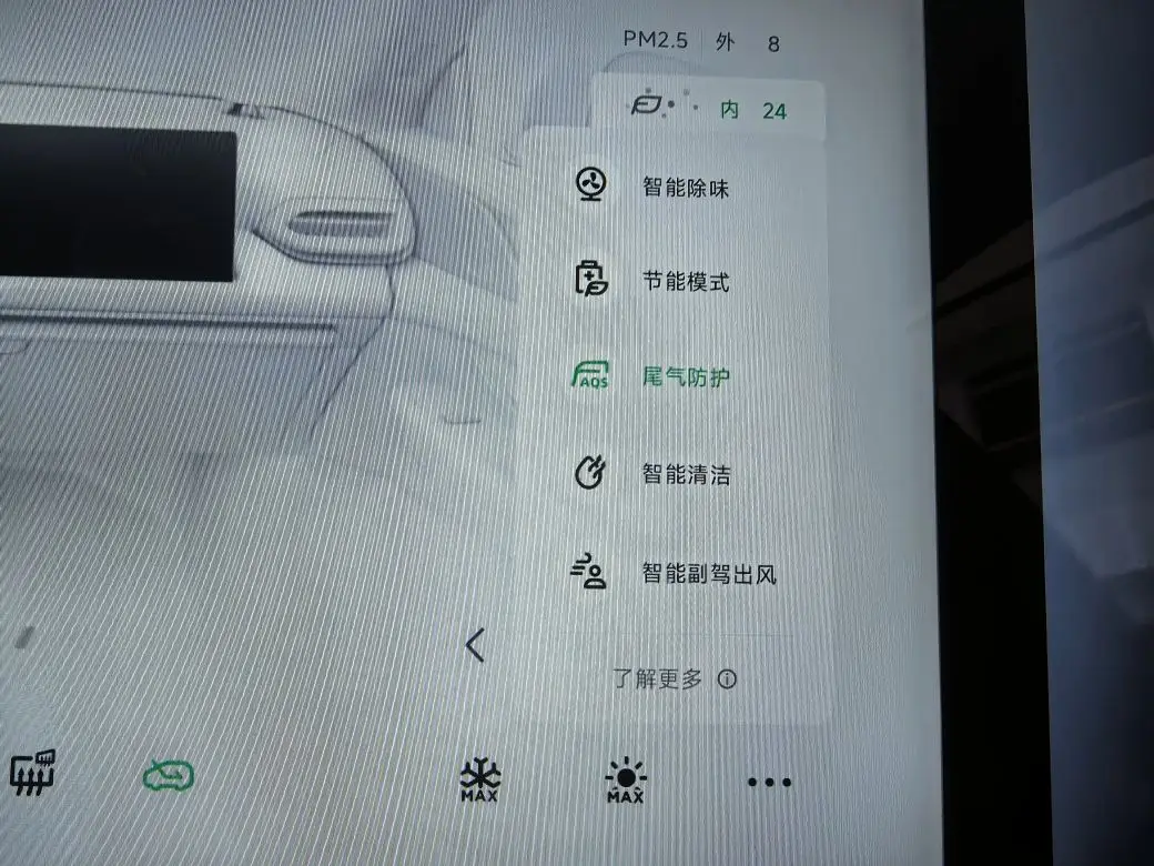

2️⃣检查是否开启了节能模式。
同样在空调控制界面,点击右下角的三个点,确认节能模式是否是开启状态,夏季温度过高,如果空调制冷不给力,可以关闭节能模式,让空调全速运行。

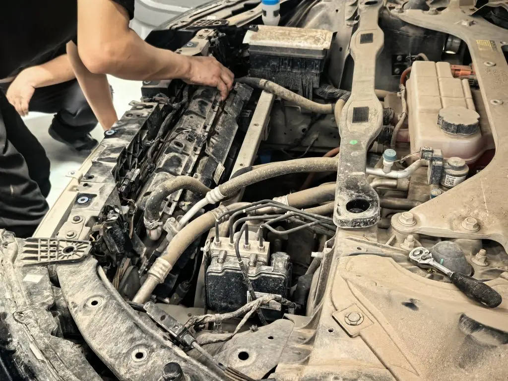

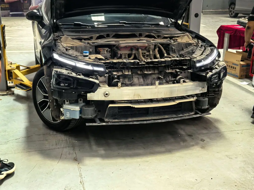

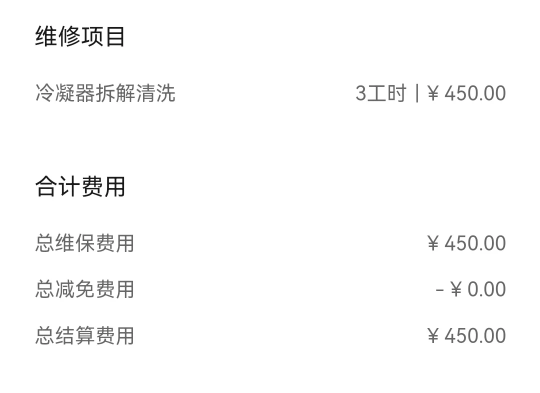

根治的方法,售后进行冷凝器拆解清洗,我的车子就是被堵的太厉害了,洗车只能治标不治本,直接到店清洗。
冷凝器清洗需要拆卸前保险杠,工时大概3小时,鹏友们如果和我一样需要清洗,要提前预留充足时间。

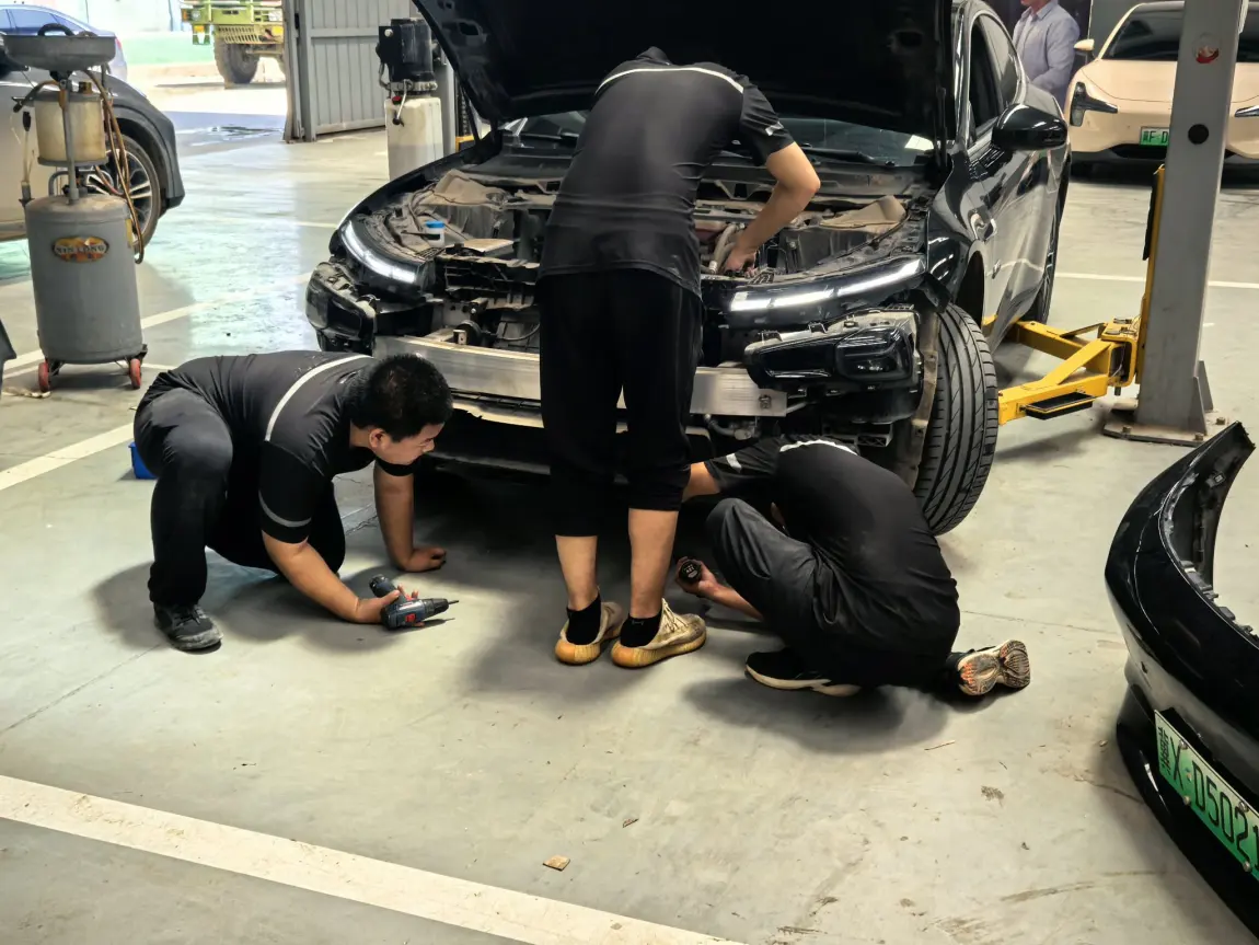

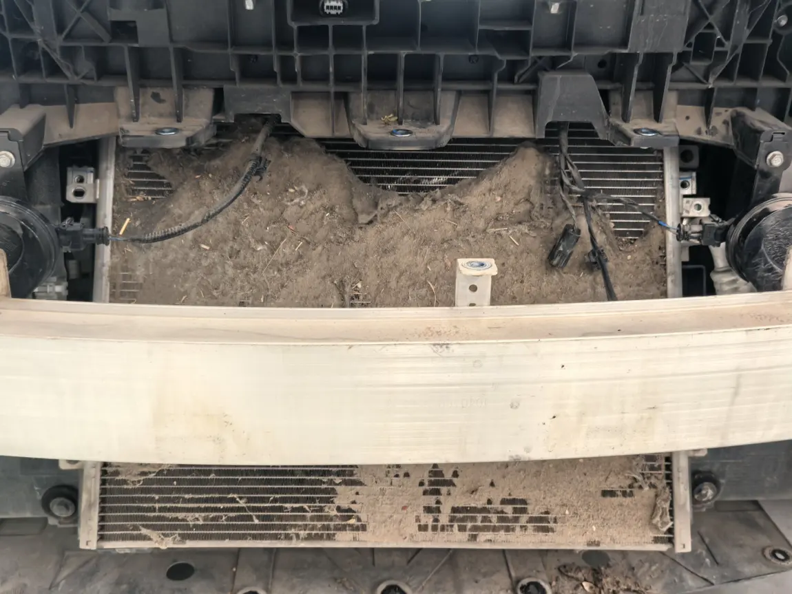

前杠拆解是一个大活,三个售后师傅一起开工,拿下前杠后,开始拆解冷凝器的保护罩。

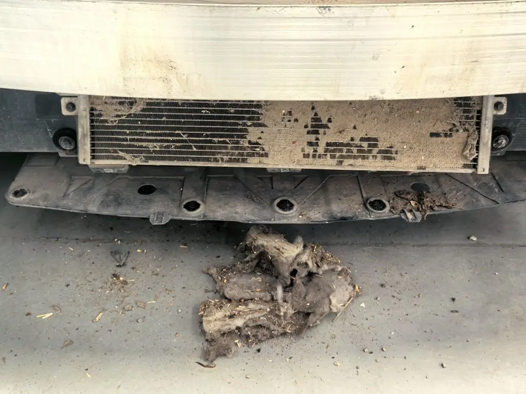

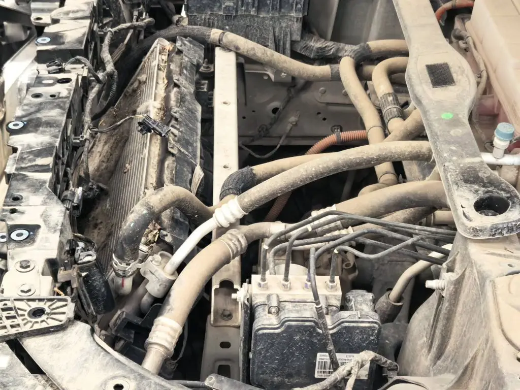

冷凝器虽然有所保护,但是北方地区春季柳絮满天,夏季降水量大,柳絮和积水混在一起,就像给冷凝器盖上了一层厚棉被,能制冷才怪!
冷凝器保护罩取下来后,已经可以清晰的看到上面附着的异物,有厚厚的一层。
换个角度看,泥沙柳絮附着物,最厚的地方起码有两公分厚,真是不看不知道,一看吓一跳。
炎热的夏天,空调上贴着厚厚的“保温层”,这就是为什么早晨开车空调正常,中午开车空调不制冷的病根了,冷凝器高温后会触发保护,停止工作。
拆解后,等待车辆降温,就可以进行清洗作业了,清洗空调进气道和冷凝器后,空调便可以透心凉,心飞扬!
